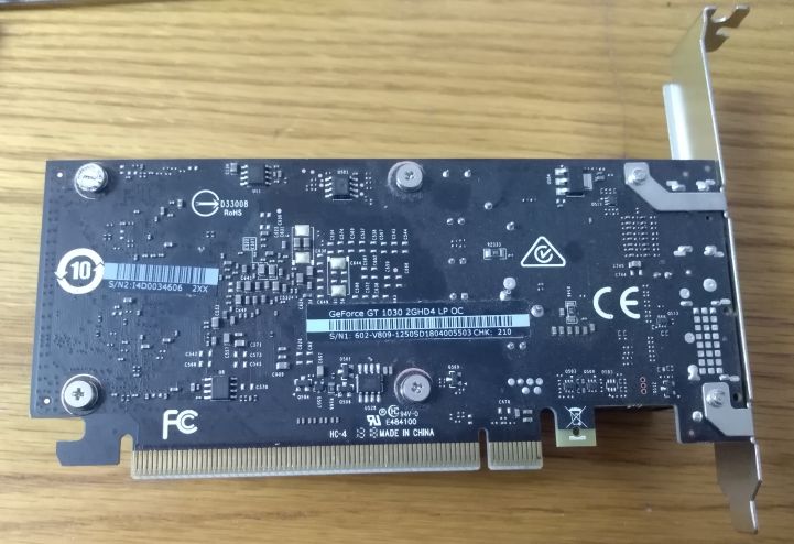

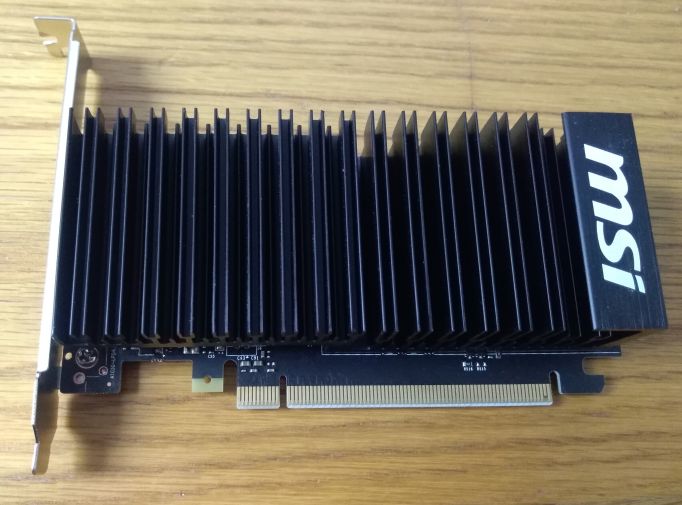

Christian S. schrieb:
> Da ich meinen Rechner gerade komplett getauscht habe, habe ich eine org.
> MSI GT1030, keine China Kopie. Nie übertaktet oder ähnliche faxen.
> 1x HDMI und 1x DisplayPort Ausgang
> Diese würde ich für 55,-€ inkl. Versand abgeben. Kontaktaufnahme direkt
> per PN bitte.
Meine wäre dann auch verkauft und schon versendet. :)

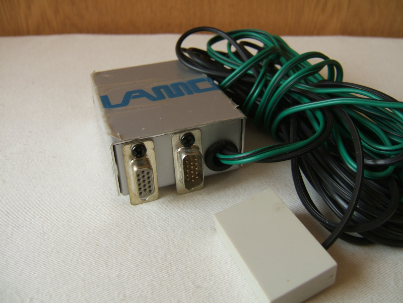

Meine Frage hat sich erledigt. Habe noch eine kleine Box gefunden, die
ich mir mal in den frühen 1990ern gebastelt hab, damit beim Öffnen der
Bürotür per Reedkontakt automatisch der VGA-Monitor dunkel wird ;)
Die eignet sich bestens. Man kann den Grub so konfigurieren, dass der
Lautsprecher piept, wenn die Menüauswahl kommt. Das Signal nehme ich um
den Monitor über die Box einzuschalten.
