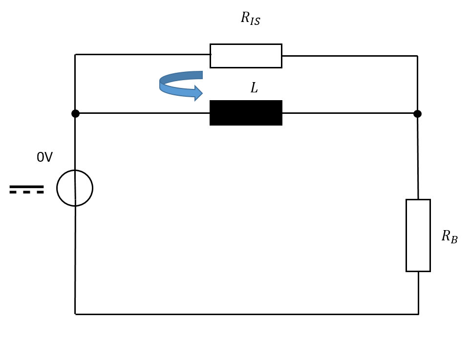

ich habe eine allgemeine Schaltung vorliegen. Es ist eine
Gleichspannungsquelle. Hier passiert eigentlich nichts Dramatisches. Mir
geht es aber konkret um den Ein- und Ausschaltvorgang und habe dazu eine
Verständnisfrage.
R_B dient der Strombegrenzung. Mit I = U/R fließt hier der maximale
Strom, der auch durch die Induktivität fließt.
R_IS ist viel größer als der Innenwiderstand der Induktivität. Im
Normalfluss fließt hier nichts. Wenn die Induktivität ihre
Selbstinduktion ausführt, fließt der Strom durch R_IS wieder in die
Induktivität herein.

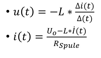

In der Formel ?(?)=(U_o - L*IPunkt(t)) / R_Spule steckt die Formel
u(t)=-L∗Δi(t)/(Δt).
Frage 1) Wenn die Spule beim Ausschalten der Quelle eine Selbstinduktion
ausführt, kann die Ind.-spannung sehr groß werden. Aber auch der Strom?
Dürfte doch nicht...
Frage 2) Wenn ich die Spannungsquelle nicht plötzlich ausschalten
wollte, sondern langsam — damit mir die hohe Induktionsspannung nichts
kaputt macht — wie müsste ich das regeln (außer mit diesem
Abfangwiderstand R_IS)?

Helmut S. schrieb:
> Was steht in dem ersten Bild in den 5 Zeilen oben rechts?
Hallo  Helmut, nur dies: R_IS ist viel größer als der Innenwiderstand
der Induktivität. Im Normalfluss fließt hier nichts. Wenn die
Induktivität ihre

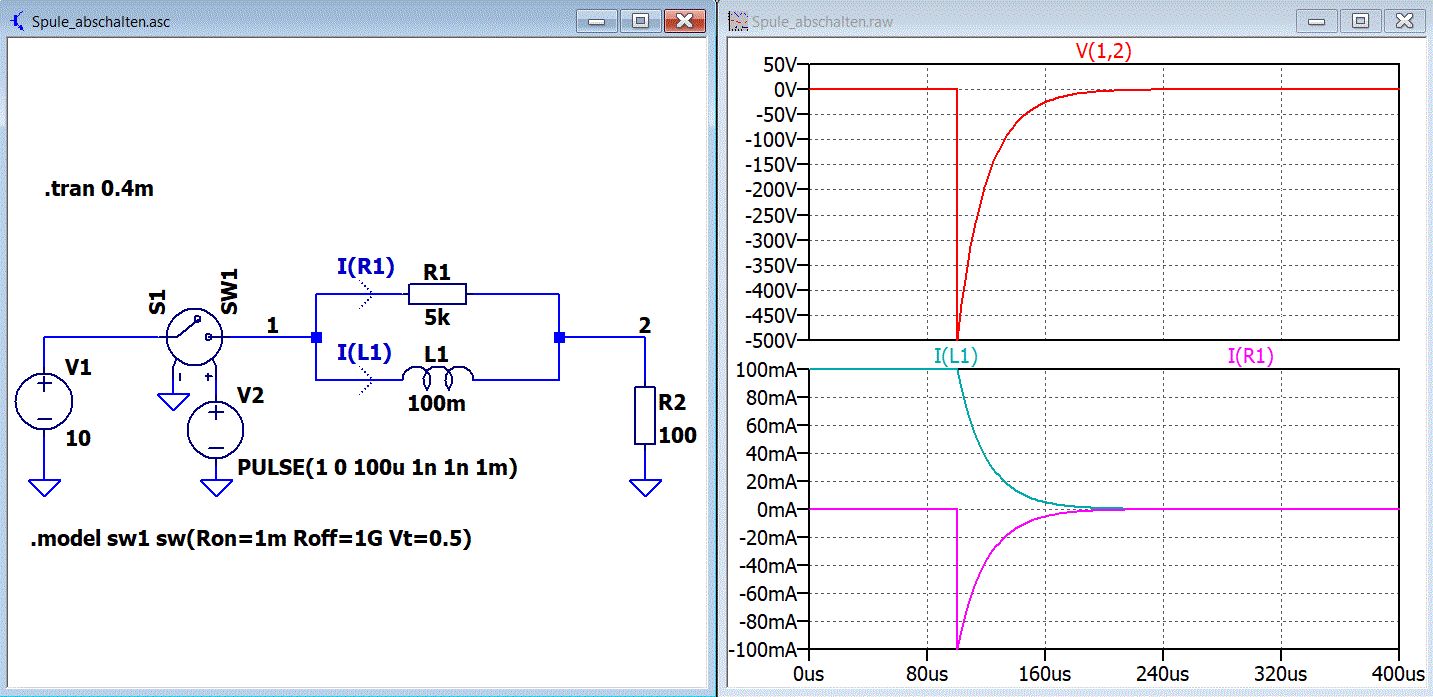

Der Strom ist im ersten Moment genauso groß wie er vorher
geflossen ist und nimmt dann ab. Und die induzierte Spannung
ist Ris mal diesen Strom.
Ich habe dir mal eine Simulation mit LTspiceXVII gemacht.
https://www.analog.com/en/design-center/design-tools-and-calculators/ltspice-simulator.html
Nach dem abschalten fließt der Spulenstrom über R1, weil es keinen
weiteren Pfad dafür gibt. Der Strom klingt mit der Zeitkonstante tau1
ab.
tau1 = L1/R1
Beachte die hohe Spannung V(1,2) die dabei an der Spule bzw. R1 an
entsteht.

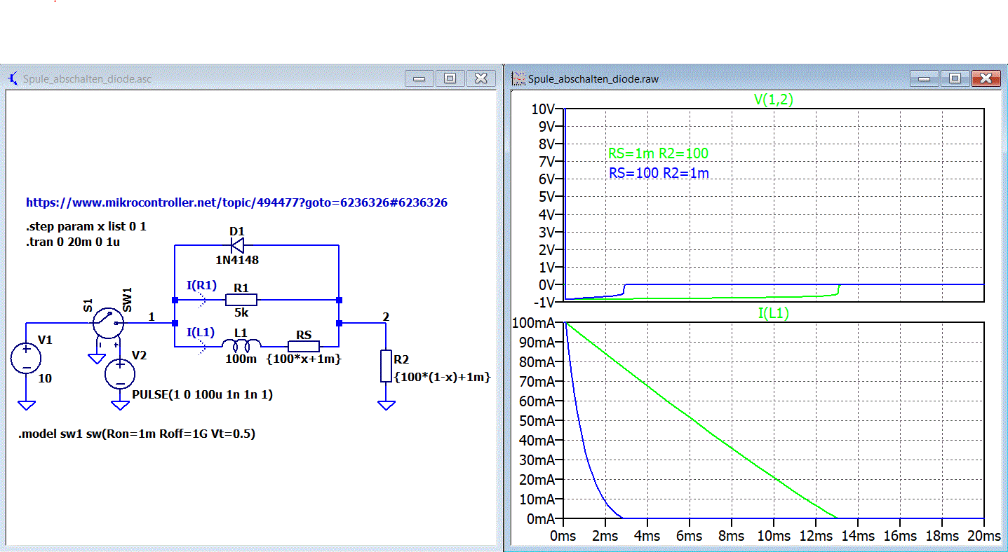

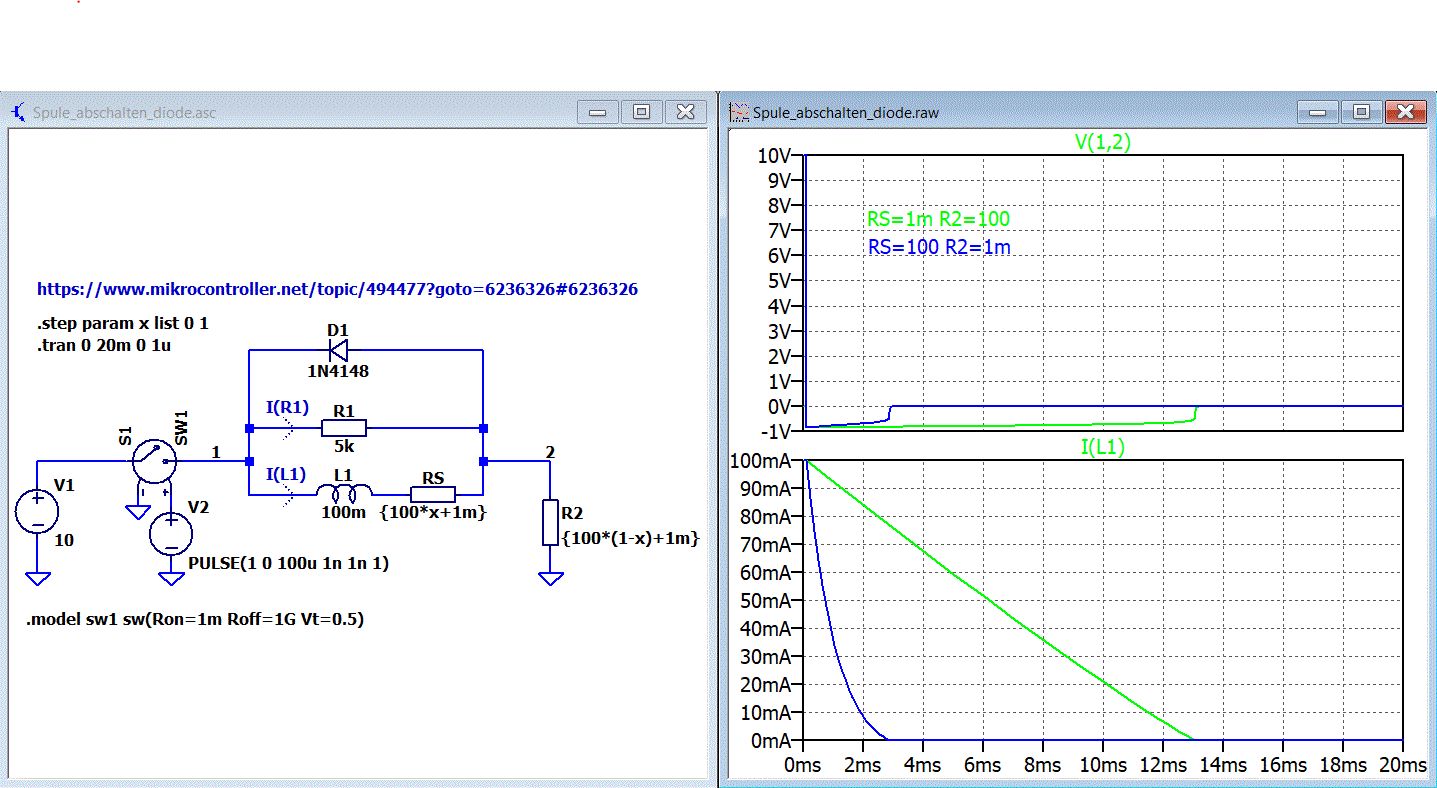

Bartosz B. schrieb:
> Was ich mich nur frage ist: Muss man so was nicht regeln, damit keine
> hohe Spannung entsteht? Mit einem Regler oder so? Parallelwiderstand und
> Freilaufdiode antiparallel sind die Mittel?
Meistens schaltet man eine normale Diode parallel. Das hat zwar den
Nachteil, dass der Strom nur relativ langsam abklingt, aber es ist halt
die preiswerteste Lösung. Vergleiche mal das vorherige Bild ohne Diode
und das mit Diode. Da sieht man den riesigen Zeitunterschied für das
Abklingen des Stromes. In der Simulation mit Diode habe ich einmal mit
und ohne Serienwiderstand RS simuliert. Im Falle von Relais hat man ja
RS und keinen R2.

Ich denke in der Aufgabe sollten die Studenten eine möglichst einfache
Aufgabe berechnen. Natürlich ist RB im allgemeinen eher der
Spulenwiderstand und kein externer Widerstand, aber dann wäre die
Aufgabe ja schon wieder ein bisschen schwieriger geworden.
Laden der Spule
Ispulemax = U/RB
Entladen der Spule
Uspulemax = -Ispulemax*R_IS
Da sollte dann vermutlich Ispule(t) und Uspule(t) für beide Fälle
berechnet werden.
