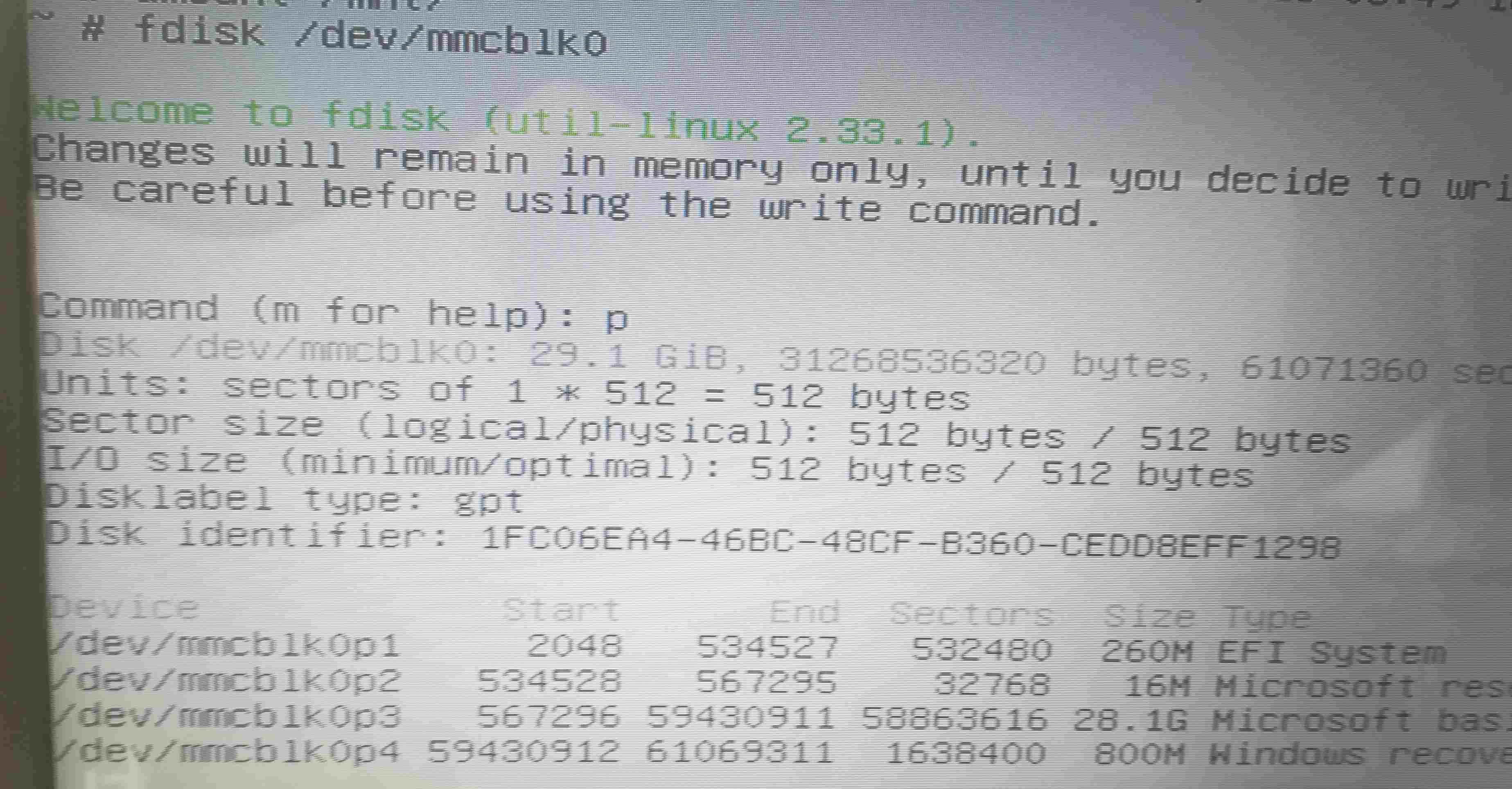

ich habe ein gebrauchtes Notebook mit einem eMMC drive von 32GB
Da ist ein Win10 drauf, was ich momentan nicht benutzen möchte und mit
einer Linux-Installation ersetzen.
Der Platz für 2 OS reicht nicht.
Also, habe ich mir gedacht, ich fertige ein Image mit dd an und sichere
das auf einem externen Speicher.
Falls ich das Notebook verkaufen möchte oder aus anderen Gründen die
Windows 10 Installation wiederherstellen möchte, dann spiele ich das
Image zurück auf die eMMC.
Auf der Seite
https://www.cyberciti.biz/faq/unix-linux-dd-create-make-disk-image-commands/
gibt es eine Anleitung, wie man das macht.
Wirklich so einfach?
Ich habe mit einem Linux-Live fdisk ausgeführt und Bildschirm
fotografiert.
Mit dem erzeugten Image habe ich später auch ein fdisk gemacht.
~$ sudo fdisk /S/asus.img
Welcome to fdisk (util-linux 2.29.2).
Changes will remain in memory only, until you decide to write them.
Be careful before using the write command.
Command (m for help): p
Disk /S/asus.img: 29.1 GiB, 31268536320 bytes, 61071360 sectors
Units: sectors of 1 * 512 = 512 bytes
Sector size (logical/physical): 512 bytes / 512 bytes
I/O size (minimum/optimal): 512 bytes / 512 bytes
Disklabel type: gpt
Disk identifier: 1FC06EA4-46BC-48CF-B360-CEDD8EFF1298
Device          Start      End  Sectors  Size Type
/S/asus.img1     2048   534527   532480  260M EFI System
/S/asus.img2   534528   567295    32768   16M Microsoft reserved
/S/asus.img3   567296 59430911 58863616 28.1G Microsoft basic data
/S/asus.img4 59430912 61069311  1638400  800M Windows recovery environment
22
Das zeigt eine volle Übereinstimmung.
Kann man sicher sein, dasss ich die Original eMMC überschreiben kann und
später wiederherstellen?

Das Notebook hat eine Lizenz für W10 - wenn du später mal die neueste
Version neu installierst wird es automatisch aktiviert. Ist halt Arbeit,
dafür ist es dann neu und sauber.
Georg

Der eMMC-Speicher kann geschuetzte Partitionen beinhalten.
(Z.B. mit den Lizenzinformationen.)
Die wirst du erstens nicht so leicht los, und ein "dd" kann die
auch so ohne weiteres nicht wieder herstellen.
