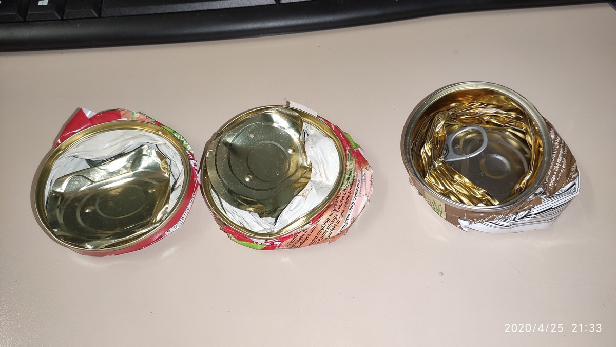

Was macht man in Coronazeiten wohl am sinnvollsten? Man deckt sich mit
Teilen für neue Experimente ein.

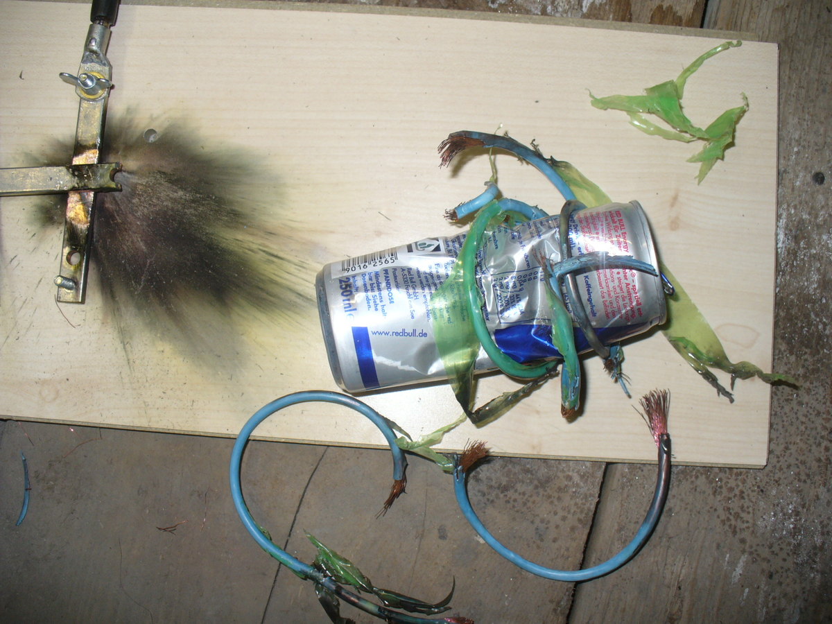

In meinem Fall waren bzw. sind es Teile für eine Kondensatorbank, um
Experimente wie can-crusher oder disc-launcher durchzuführen.

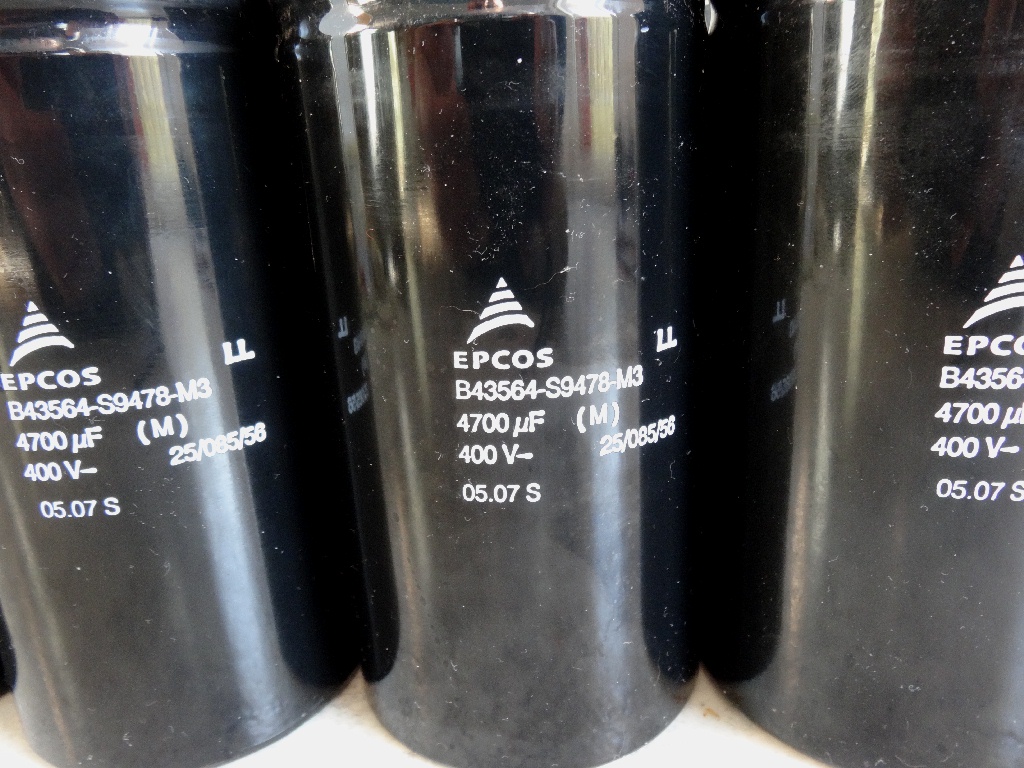

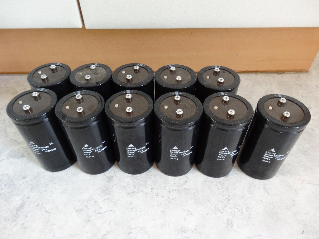

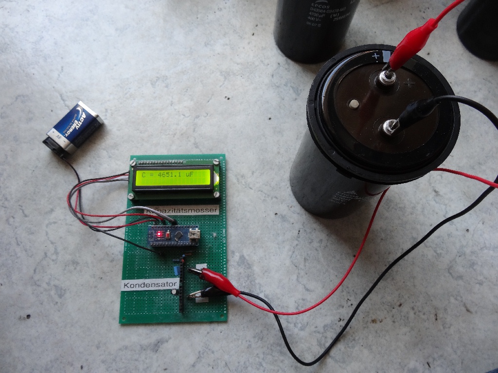

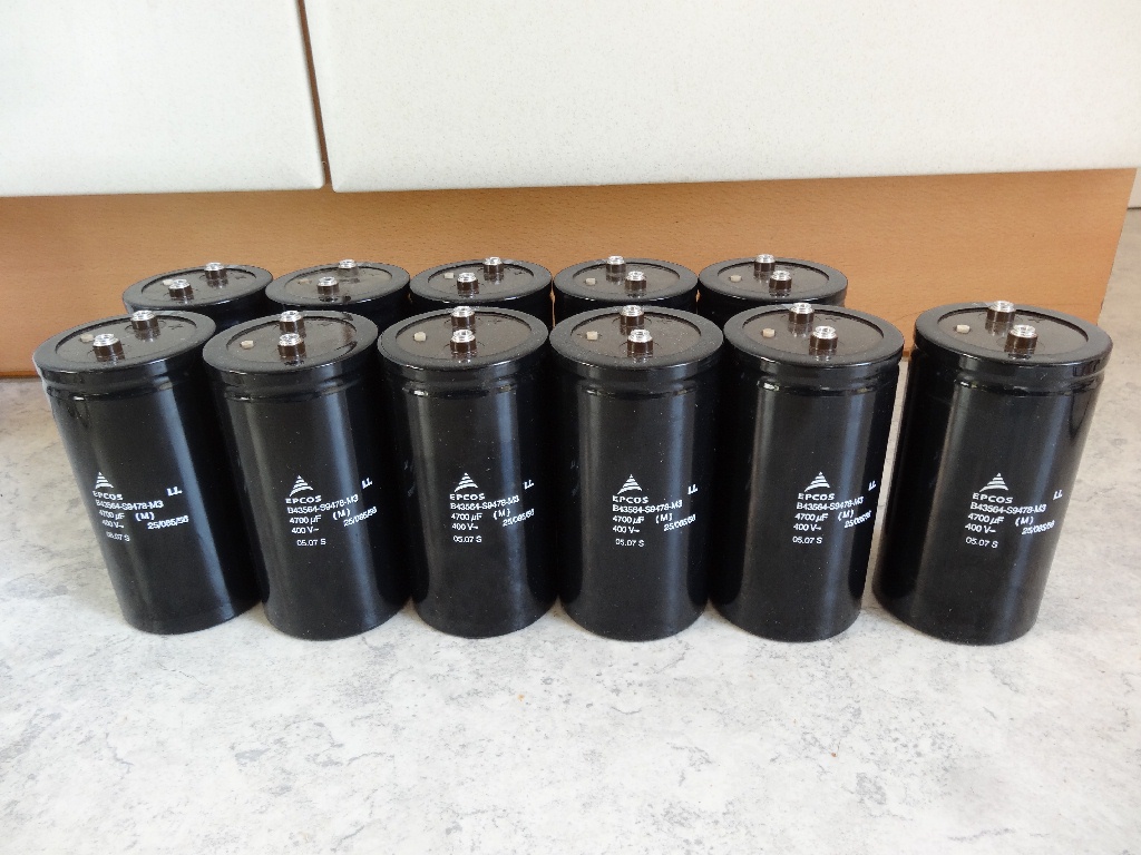

Die Kondensatorbank besteht aus 2s5p 4700µF/400V Elkos von Epcos, welche
ich sehr günstig gebraucht kaufen habe können (nur 5 Euro pro Stück).
Damit erziele ich bei 700V Ladespannung eine Energie von rund 3.4 kJ.

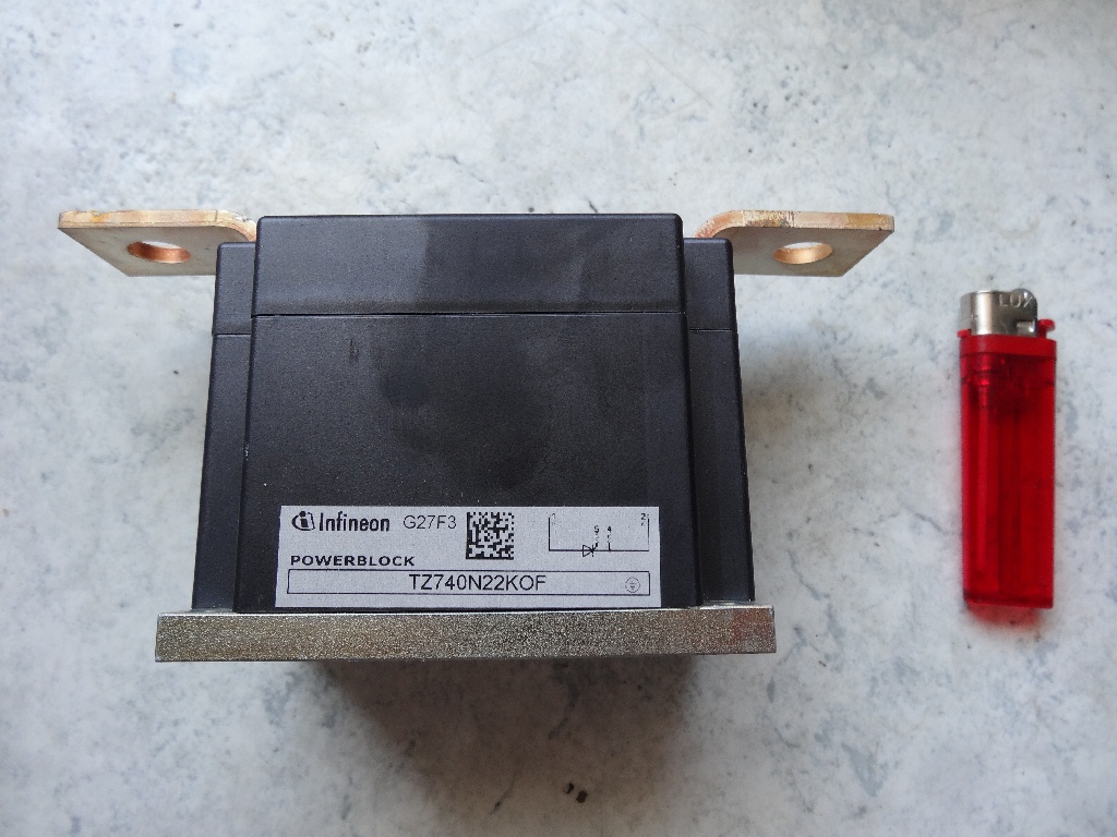

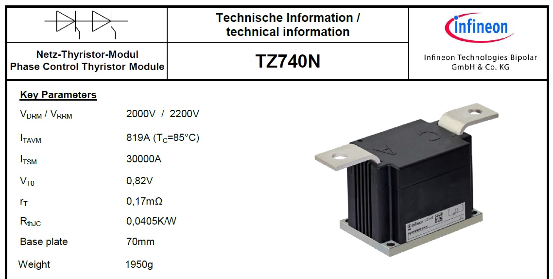

Entladen wird das Ganze dann über einen leistungsstarken Thyristor

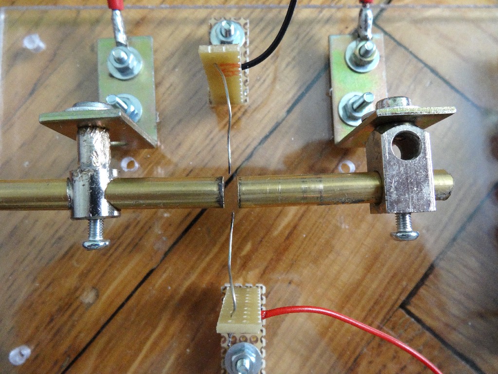

(Infineon TZ740n) mit 30000A surge-current oder über meine getriggerte

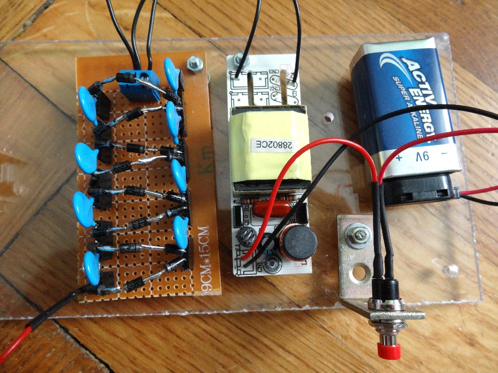

Funkenstrecke (als HV-Quelle verwende ich wie so oft bei meinen
Experimenten einen CCFL-Inverter).

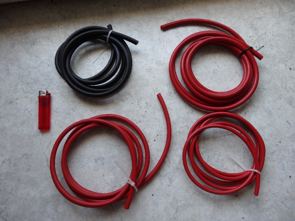

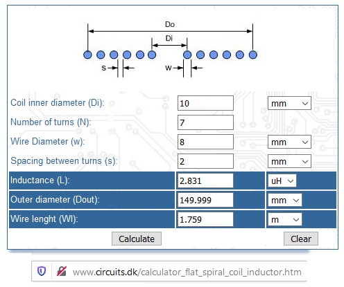

Die Hauptkabel besitzen einen Querschnitt von 35mm². Die Spule für den
disc-launcher werde ich aber wohl mit einem etwas dünneren Kabel wickeln
(habe noch 25 und 16mm² bestellt). Für den can-crusher verwende ich dann
ein 35mm² Kabel mit nur 6-7 festen Kupferadern, damit das Kabel die
Spulenform ohne Träger von selbst hält.

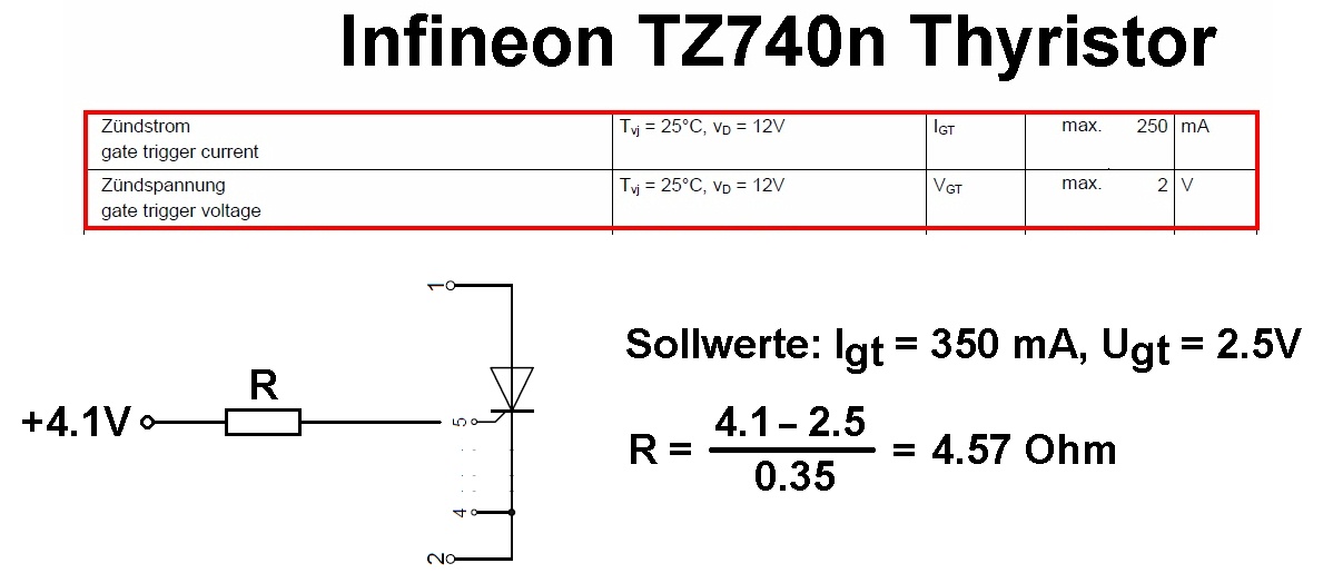

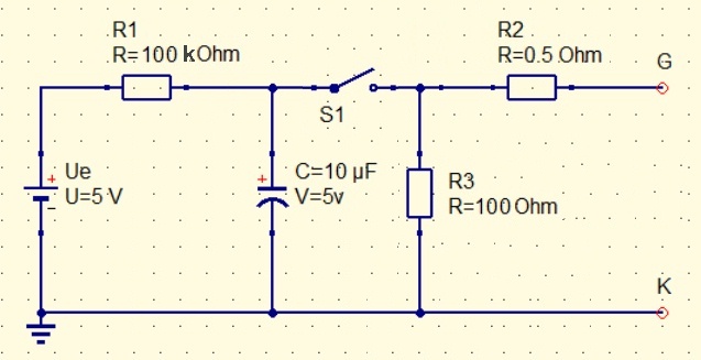

Bzgl. der Zündung des Thyristors bin ich mir noch unsicher. Entweder
lege ich das Gate über einen Taster kurze Zeit (ca. 0.05 Sekunden) über
einen 4 Ohm Widerstand an eine Liion-Zelle (ca. 4.1V) an, oder ich lade
einen 10µF-Kondensator, den ich dann über einen sehr kleinen Widerstand
(z.B. 0.5 Ohm) übers Gate entlade. Die Zeitkonstante der Entladefunktion
liegt dann im Bereich von 10 µsek. Diese kurze Zeit hält das Gate die
hohen Ströme aus.
Sehe ich das richtig: Je höher der Strom übers Gate, desto schneller
schaltet der Thyristor durch? Wenn dem so ist, wäre natürlich die
Kondensatorentladung mit dem höheren Strom über eine kürzere Zeit
ratsamer.
Welche Ansteuerung würdet ihr mir empfehlen?
Davon habe ich noch nichts gehört. Die Thyristoren steuern sich doch
selbst an, sobald der Steuerstrom einmal kurz hoch genug war. Mehr als
"hoch genug" plus eine deutliche Reserve scheint mir aus dem Bauch
heraus sinnlos zu sein.

Ich denke mir schon, dass die stromstärke der gate-Ansteuerung einen
Einfluss auf das schaltverhalten hat. Welchen Sinn hätten sonst
Diagramme, in denen zum Beispiel die stromstärke aufgetragen ist...

Ich würde es mit dem Thyristor probieren wenn er nicht zu teuer war und
den mit einem recht hohen Gatestrom zünden. Ich denke schon, daß er dann
schneller durchschaltet.
Die Spule hat ja auch eine gewisse Induktivität, die die
Stromanstiegsgeschwindigkeit begrenzt. Optimal wäre also wenn der
Thyristor schneller öffnet als der Spulenstrom ansteigen möchte.
Funkenstrecken kosten relativ viel Leistung, aber verlustlos ist der
Thyristor auch nicht. Wenn Du beides da hast, kannst Du ja beides
versuchen und dann siehst Du wo Du mehr "Effekt" bekommst.

Deine ansätze sind gut. Denke daran, den aufbau vor der aus der spule
zurückkehrenden energie zu schützen. Mit verpolschutzdiode auf den elkos
und mit funkenstrecke und movs über dem thyristor sowie der spule.

Beide Experimente basieren darauf, daß ein extrem schneller Stromanstieg
in der Spule ein starkes und sich schnell änderndes Magnetfeld erzeugt,
daß in der Dose/Scheibe Wirbelströme induziert, die ihrerseits ein
Magnetfeld aufbauen. Beide Magnetfelder stoßen einander ab, dadurch wird
eine Scheibe (z.B. Festplatten-Platter gehen gut) von einer Flachspule
weggeschleudert oder eine Büchse zur Mitte hin zusammengedrückt.
Die Spule selbst muß die Kräfte ebenfalls aushalten, sonst wird sie von
ihrem eigenen Magnetfeld zerlegt.

Der Thyristor sollte mit nem "Nadelimpuls",
also kurz und steil, gezündet werden. Leider
hab ich da keine Erfahrungen mehr sammeln können,
und nun gehts ja leider nicht mehr... ;-((

von Christoph E. (stoppi)
Danke für alle konstruktiven Beiträge. So ein Ignitron wäre natürlich
auch eine Überlegung wert.
Meine infineon TZ740n können wie gesagt kurzfristig bis zu 30000A ab.
Das müsste eigentlich reichen. Meine Simulation der Entladung über eine
Flachspule ergab einen Spitzenstrom von rund 10000A nach ca. 100µs. Ich
habe nur Angst, den Thyristor nicht schnell genug voll zu öffnen.
Bei meiner coilgun steuere ich die Thyristoren auch über
Kondensatorentladungen an, allerdings mit einem Überträger dazwischen.
Als Freilaufdiode zum Schutz der Kondensatoren habe ich bereits zwei
Stück ZP100A bestellt. Die schaffen auch bis zu 8kA.
von Sven S. (schrecklicher_sven)
Christoph E. schrieb:
> Ich
Wieso Angst? Übertreib nicht.
Der T. öffnet sich selber. Dieser Vorgang wird "Zünden" genannt.
Diesen Vorgang wirst Du kaum zeitlich beeinflussen können.
Laut Datenblatt darf der Zündstrom 250mA nicht überschreiten.
Das ist nicht richtig. Laut Datenblatt zündet er bei max. 250mA mit
Sicherheit...

Thyristor auch Reverse! Diese Reverse Leitfähigkeit bricht aber sehr
abrupt ab, das Ergebnis eine extrem hohe Spannungsspitze, die
Gate-Kathodenstrecke zerstört. Kann man vielleicht mit LTspice
simulieren...
So einen Thyristor hätte ich gerne in meiner Sammlung. Wie teuer, wo.

von Peter D. (peda)
Mouser ~350€.

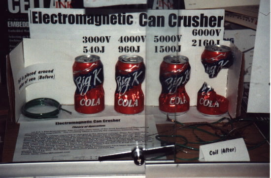

Die Bilder oben sind ein Ergebnis von Thema Can-Crushing.
Wer mit dem Begriff nix anfangen kann und es nicht schafft den bei
guuuhgl oder Utube einzugeben sollte von allem was einen Bildschirm hat
die Finger weglassen.
So so, und was ist dann das da ^^ ?
von Armin X. (werweiswas)
Das schaffst Du nicht mit Elkos!
Dazu brauchts andere Kondensatoren und viel mehr Spannung.
von Wühlhase (Gast)
@Ben:
Ist das deine eigene Sammlung? Schick schick... :)
Leider nein, das Bild hab ich ganz frech aus dem Internet
herausgeguttenbergt... von einem Server wo ich mich wundere,
daß es die überhaupt noch gibt (members.tripod).

Geil, @Christoph & @Ben!
das hat ja sogar die Spule zerrissen,
die ist also auch ein Verlustgerät! ;-O
Geiles Hobby!

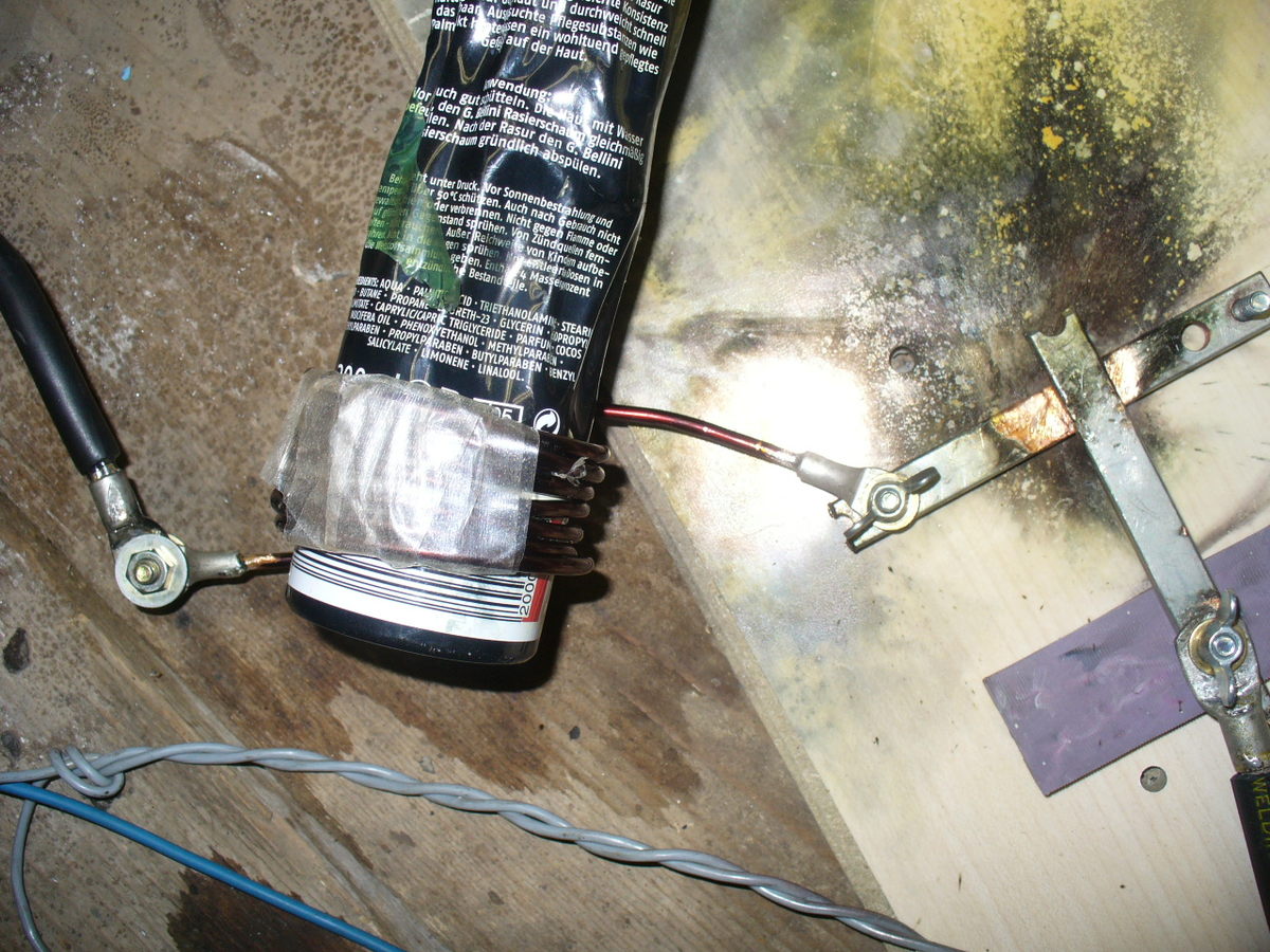

> Geiles Hobby!

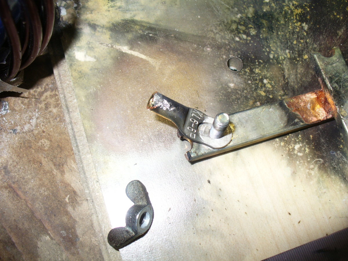

Mit einer dicken Elkobank passiert das auch. Selbst mit 3,8mm starkem
Kupferlackdraht...
Achja. Von dem Gedanken, den Draht nur in den Kabelschuh einzulöten,
damit Du diesen wiederverwenden könntest, kannst Du dich auch
verabschieden.
Schicke Brandspuren am "Schalter"!! Was sagen denn die Nachbarn zu der
Ballerei mitten in der Nacht? Und hast Du dafür auch Ökostrom verwendet
oder mußten dafür drei Bäume im Hambi sterben?
Aber der Kabelschuh geht doch noch, mindestens einmal hält der noch.
Bis jetzt (noch) nichts.
Aber spätestens um zehn steht eh meine Frau auf der Matte und fragt ob
ich nen Knall habe. :-D

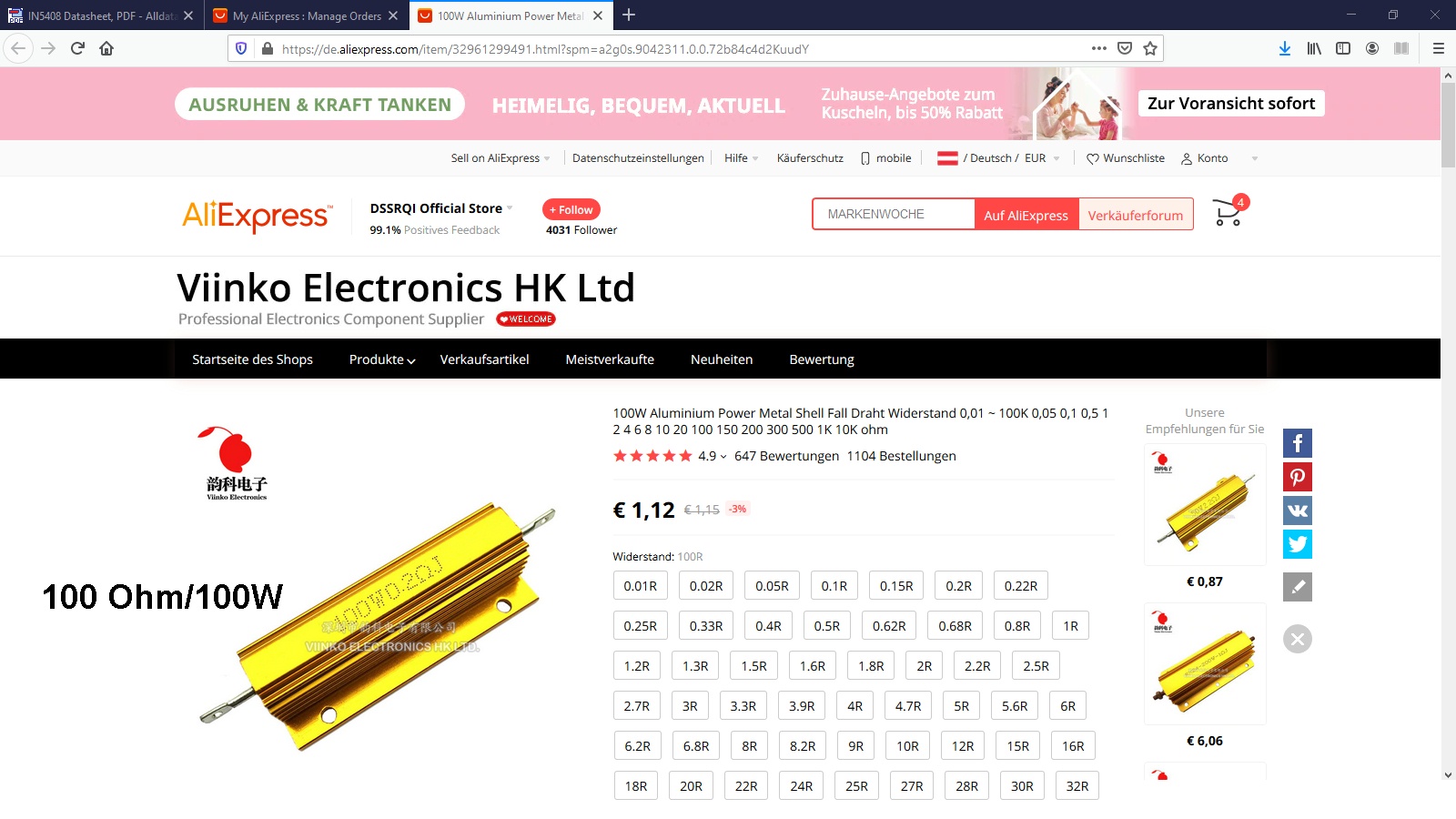

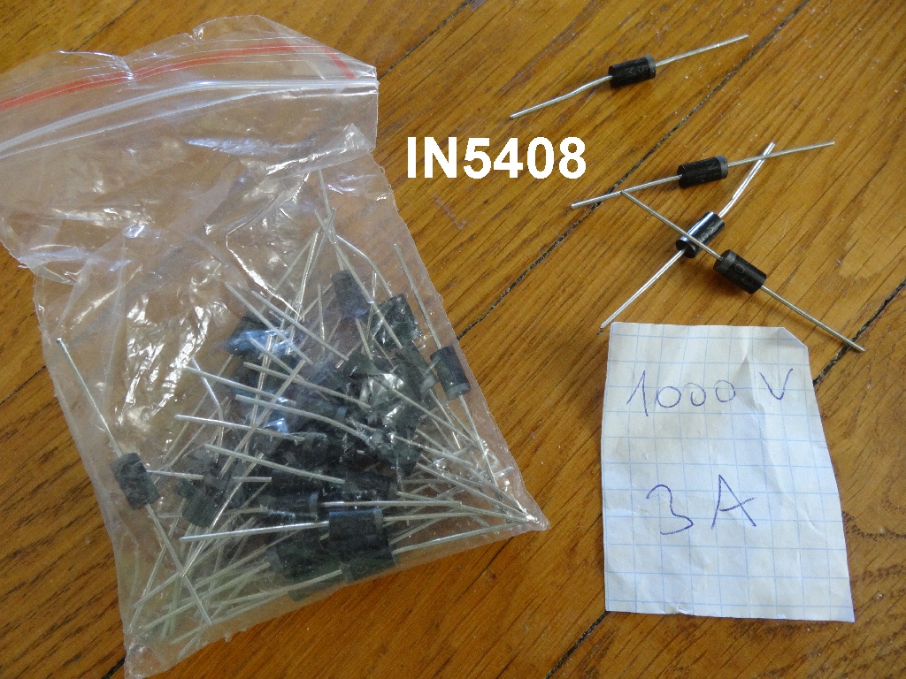

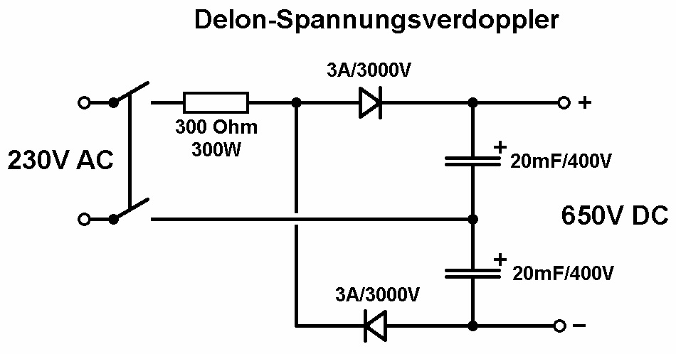

Als Ladeschaltung kommt der Delon-Spannungsverdoppler zum Einsatz. Damit
komme ich auf rund 650V und zudem werden die beiden Kondensatoretagen
schön gleichmäßig geladen. Als Dioden verwende ich jeweils 3 Stück
IN5408 (3A/1000V) in Serie. Den Strom begrenzen 3 Stück 100Ohm/100W
Widerstände(https://de.aliexpress.com/item/32961299491.html?spm=a2g0s.9042311.0.0.64734c4d5E3qZY)
in Serie.

Sehe gerade, dass ich meine Schalter in der Delon-Schaltung nach den
Dioden einbauen muss, denn sonst fungieren diese auch als Freilaufdioden
und sie gehen hoch.
Ich werde aber gleich alle 3 Verbindungen zu den Kondensatoren per
Schalter trennen.

von Dieter (Gast)
> So, hier die abgeänderte Schaltung...
Die Schaltung kann sicherer werden indem Du diese in mehrere einzelne
Segmente aufteilst. Zum Durchschalten werden dann die IGBT aller
Segmente gleichzeitig geschaltet.
So verhinderst Du, dass bei Versagen eines Elkos, dieser im Worst Case
die Energie aller Elkos beim Durchbrechen abbekommt.
Das ist schlecht Umsetzbar. Die ganze Geschichte hat ja den Hintergrund,
dass möglichst die maximale Energie in kürzester Zeit aus den
Kondensatoren entnommen wird. Im Idealfall so groß, dass ein für den
Worstcase angedachtes Sicherungselement ebenfalls mit auslösen würde.

Kabel dürfte ich jetzt einmal genug haben. Zur Auswahl stehen 35mm²
(flexibel und starr), 25mm² (einstweilen nur flexibel) und 16mm²
(flexibel und starr). Die starren Kabeln mit wenigen Litzen kommen
einmal sicher beim can-crusher zum Einsatz. Ob die flexiblen Kabeln für
die Flachspule besser geeignet sind, muss ich noch testen.
Habe mit meinem Selbstbau-Milliohmmeter die Widerstände der Kabel
überprüft. So richtige Ausreißer konnte ich eigentlich nicht ermitteln.
Die Kabelmassen liegen auch etwa im Sollbereich.

von Dieter (Gast)
Armin X. schrieb:
Wenn alle IGBT der einzelnen Kondensatorstufen gleichzeitig geschaltet
werden, wird natürlich auch die maximale Energie in kürzester Zeit aus
den Kondensatoren entnommen. Da ändert sich nichts, wenn es richtig
gemacht wird.
Ein worst-case Sicherungselement wurde hier von Dir hinzugedichtet oder
das kam aus einem anderen Beitrag und schlug als Interferenz hier durch.
Bei einer Aufteilung auf 5 Segmente, wäre statt dem 300 ein 100Ω
genommen worden und jedes Segment wäre mit einen 1kΩ an die
Delonschaltung angeschlossen. 5*1k wären 0.2k plus die 0.1k wären wieder
die 300Ω. Wenn ein Elko versagt oder eine Diode durchlegiert, wird es so
nicht furchterbar heftig.
Wie ich bereits schrieb, der schaltende Halbleiter sollte schneller
geöffnet werden, als der Strom durch die Spule ansteigt. Dann ist er
während der eigentlichen Stromspitze vollständig geöffnet und muß
entsprechend wenig Leistung aushalten.
Wenn in Schuss-Konfiguration ein Kondensator versagt, wird's sowieso
lustig. Da kann man gar nichts gegen machen, das endet im Totalschaden.
So, schön langsam geht es auch hier weiter. Die Kondensatorbank selbst
ist soweit fertig. Freilaufdiode, zwei Voltmeter und Entladewiderstände
sind montiert. Jetzt warte ich eigentlich nur mehr auf die Kabelschuhe
und die 100W-Ladewiderstände.
Den Thyristor (TZ740N) steuere ich im Moment mit einer simplen
Kondensatorentladung (20µF, 22.5V Ladespannung, 2 Ohm Gatewiderstand)
an. Damit erziele ich einen Spitzenstrom von rund 4.5A und der
Zündvorgang dauert in etwa 200µs. Der Stromanstieg zu Beginn ist größer
als 3A/µs. Damit hoffe ich die Kondensatorbank sicher schalten zu
können. Der ausgewählte Taster prellt zum Glück überhaupt nicht (ca. 40
Testzündungen bisher).

Die Kabelschuhe aus China sind nun nach 3 Monaten Lieferzeit endlich
angekommen und so habe ich einmal sämtliche Verkabelungen fertigstellen
können. Für die Hauptstrecken kommen 25mm² Kabel zum Einsatz. Die beiden
Spulen für den disc launcher und den can crusher habe ich der
Flexibilität wegen mit 16mm² ausgeführt, wobei einmal ein Kabel mit
vielen, dünnen Litzen bzw. mit wenigen, dicken Litzen zum Einsatz kommt.
