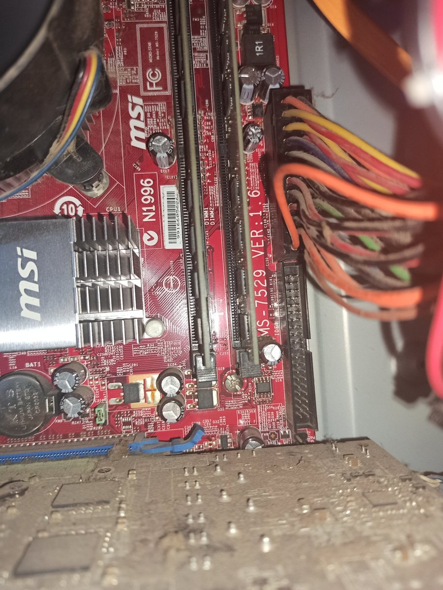

Weiß jemand von euch ob es 2x 4gb ddr4 Module gibt die auf dieser
Plattform auch laufen würden?
Ich habe bis jetzt nur diese billig-China DDR2 Module gesehen:
https://www.ebay.de/i/332963589368?chn=ps
Die sollen aber angeblich nur unter der AMD Plattform laufen und da auch
nicht recht stabil.
Kann mir jemand sagen ob ich da mehr Speicher in mein MICRO-STAR
INTERNATIONAL CO.,LTD (MSI) HB-7529 einbauen kann?
4GB Ram mit Windows 10 sind nämlich schon arg. Auch mit SSD.
Mfg Alex

von Frank K. (fchk)
Das Problem ist die Speicherorganisation. DRAM ist in Spalten und Zeilen
organisiert, und zu dieser Zeit gab es RAM mit 11 Spalten und welche mit
12. Das war wichtig, weil die Speicherbausteine ja regelmäßig
wiederaufgefrischt werden müssen. Dazu wird die Spaltennummer auf den
gemultiplexten Adressbus gelegt und /CAS gepulst. Intel hat nur einen
11-Bit Spaltenzähler eingebaut, d.h. 12 Bit Speicher konnte nicht
richtig adressiert werden. AMD hatte 12 Bits in der Ära, und damit
liefen die betroffenen Module.
Da Du Konsumerware hast, nützen Dir auch registered DIMMs nichts. Mehr
wie 2GB pro Modul waren für Intel damals nicht drin, wenn ich mich
richtig entsinne.
Ich kann mich daran entsinnen, für mein Supermicro-Board damals auch
spezielle Speichermodule gesucht zu haben, aber die Händler haben
allesamt unpassende Module mit falscher Bezeichnung gehabt. Die haben
alle keine Ahnung gehabt, was sie da verkauft haben und das auch kleine
Unterschiede in der Typennummer wichtig sein konnten, aber genutzt hats
mir auch nichts. Immerhin haben sie die falschen Module anstandslos
zurück genommen, und ich habe mir ein anderes Board mit neuerem Chipsatz
gekauft, das größere Module ansteuern konnte.

http://zapravkairemont.weebly.com/blog/msi-ms-7529-ver-16-drajver
So sieht das Board aus. Was ist die QVL?
Danke für die Hilfe. Es ist ein Hyrican PC
warum soll ich mir Bilder ansehen?

Aber das Mainboard, und das hat einen G31 Chipsatz, und die ganzen 30'er
Chipsatze hatten das Problem. Dein T61 ist viel neuer. Dass der das
Problem nicht hat, ist klar.
Wenn das MSI Board einen P35/ICH9 Chipsatz hat, ist nun mal nicht mehr
als 2GB pro Steckplatz drin. Mein P5K von ASUS (auch LGA775) hat vier
RAM Plätze und logischerweise dann 8GB Maximalausbau.
Chipsatz sollte selbst bei MSI im Heftchen zum Board stehen.
Nein, das T61 ist nicht mitnichten neuer. Es ist sogar kurz vor dem G31
Chipsatz auf den Markt gekommen und hat eben auch einen älteren
Chipsatz, nämlich den G965.
Die Spec des G965 und die der 3er-Serie lesen sich bzgl. der Geometrie
für DDR2-RAM sehr ähnlich. Der G965 ist auch für 8GB bei Benutzung
4x2GB-Modulen vorgesehen. Im T61 sind allerdings nur 2 Slots vorhanden
und folglich wurde das Gerät für max. 4GB spezifiziert. Es hätte zu der
Zeit IMHO auch gar keine 4GB-Module mit passender Geometrie gegeben.
Gab's aber dann später irgendwann mal.
Das der G31 mit max. 2x2GB spezifiziert ist, ist mir schon klar. Wenn
der aber intern wie die größeren Brüderchen arbeitet, ihm aber die
Fähigkeit, mehr als  2 Slots zu bedienen, abhanden gekommen ist, sollte
es u.U. die Möglichkeit geben, mit 4GB-Modulen passender Geometrie 8GB
in Summe zu erreichen.
Im Übrigen sieht das vom TE verlinkte MB im Bild wie ein MSI G31TM-P21
(www.msi.com/Motherboard/support/G31TMP21) aus und der Hersteller
schreibt sowohl in der Spec wie auch im Manual von 2 Slots und max. 8GB.
Man sollte annehmen, daß der weiß, was er tut.

von alex (Gast)
Hier ein Bild vom Mainboard

von René F. (Gast)
alex schrieb:
> Ich habe vor ein paar Tagen irgendwo einen Wiki Artikel gelesen, der
> sagt das sich unter dem zweiten Kühlkörper auf dem nicht MSI oben steht
> angeblich eine onboard GPU befinden würde?
Der Kühlkörper ohne MSI Schriftzug ist definitiv die South Bridge. Aber
es ist gut möglich das sich unter dem Kühlkörper mit dem MSI Schriftzug
eine Northbridge mit integrierter GPU befindet zum Beispiel Intel
GMA3100.
Du könntest in Erfahrung bringen was für ein Chipsatz auf deinem Board
überhaupt werkelt, wenn es ein G31 Mainboard ist werden sowieso nur 4GB
RAM unterstützt.
