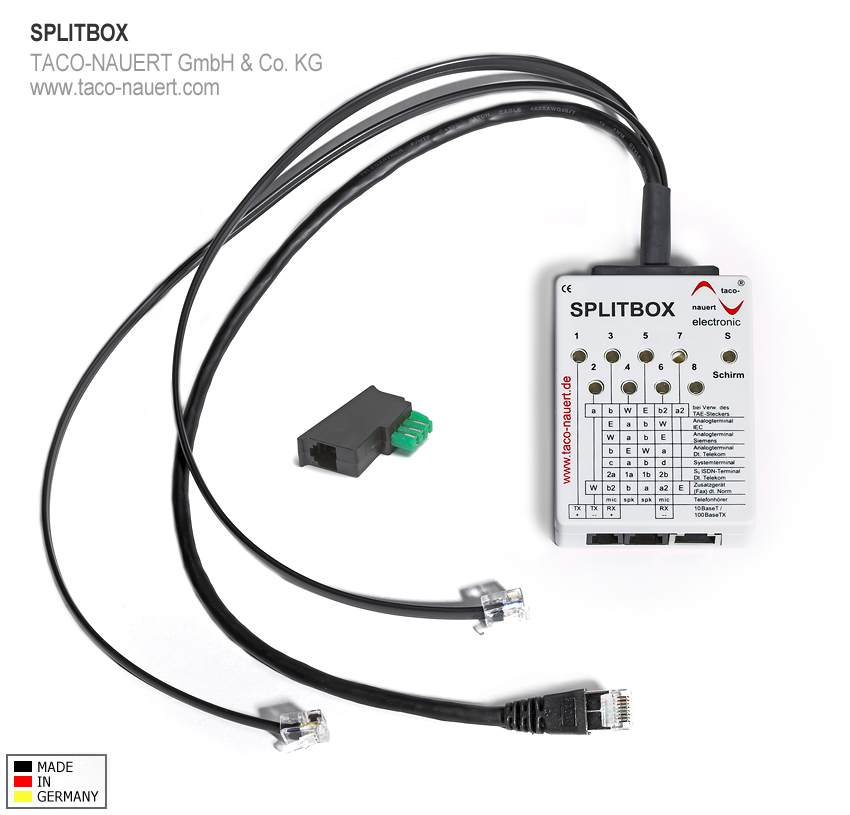

Hallo, ich habe eine Splitbox von Taco Nauert, die ich benutze, um Western-Stecker miteinander zu verbinden. Man kann damit Signale an Western-Steckern mit den 4mm Buchsen anlegen bzw. messen. Wenn man diese zwischen eine Leitung schaltet (die Splitbox hat sowohl Buchsen und Stecker), dann kann man "mitschnüffeln". Die Splitbox hat Varianten mit 4, 6 und 8 Polen. Einziger Nachteil ist, daß die Bananenbuchsen 1...8 nicht 1:1 mit den Western-Buchsen verbunden sind. Beispiel 6-polige Variante: - Western-Buchse 1 geht auf Bananenbuchse 2 - Western-Buchse 2 geht auf Bananenbuchse 3 ... - Western-Buchse 5 geht auf Bananenbuchse 6 - Western-Buchse 6 geht auf Bananenbuchse 7 Dadurch hat man schnell mal die falsche Ader erwischt und vermutlich habe ich gerade ein Gerät damit zerstört, da ich 12 V nicht zwischen Pin 2 und 3, sondern zwischen Pin 1 und 2 eingespeit habe. Frage: Gibt es sowas in der Art auch mit 1:1 Verbindung zu den Bananenbuchsen? Falls nicht, muß ich mir selbst so eine Box bauen. Wenn es was Fertiges geben würde, würde ich es jedoch bevorzugen. Habe gegoogelt, aber mit meinen verwendeten Suchbegriffen nichts gefunden. Gruß Martin

Hast du dir schon mal Gedanken gemacht, welchen Zweck die Darstellung auf der Frontseite der Box hat? Du musst dich sowieso darum kümmern, auf welchen Pins du die Spannung anschließen musst, also kann man auch durch einen kurzen Blick auf die Frontskizze klären, welche Buchse an den gewünschten Pin geht. Du kannst natürlich auch einen eigenen Zettel draufkleben, wo für 4/6/8-polige Stecker die Pin-Nummern statt der Signalbezeichnungen drauf stehen wenn es zu schwierig ist, dem Strich zu folgen.

@Martin, diese Art der Belegung ist ganz normal, weil ausgehend von einer 8'er Buchse die kleinere immer Mittig in die größere reinpasst. 8'er: 1 - 8 6'er: 2 - 7 der 8'er 4'er: 3 - 6 der 8'er Mit den Adapter kannst du dich beliebig dazwischen stecken, auch z.B. von 8'er auf 4'er für Analoges Telefon. Dann passt auch die Verbindung von 2-3 der 4'er auf 4-5 der 8'er weil es halt immer auf die innersten Kontakte gehört. Sascha

Leider kann man das Gehäuse der Splitbox von Taco Nauert nicht öffnen (vermutlich ringsum zugeklebt), sonst hätte ich mal ein Bild der Buchsen gemacht. Man sieht nur an den RJxx-Buchsen eine Leiterplatte. Weiter rein schauen kann man nicht. Sind eventuell Spezialbuchsen für Taco Nauert.
Sascha W. schrieb: > diese Art der Belegung ist ganz normal Ist mir schon klar. Aber auch etwas verwirrend, wenn man z.B. nur eine 6-polige Buchse hat.

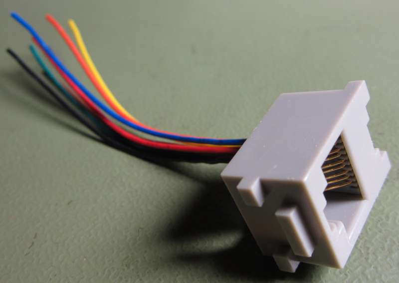

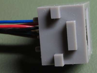

#6239930
