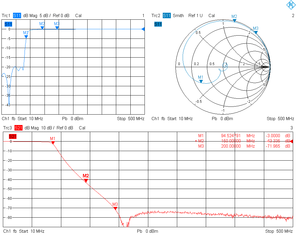

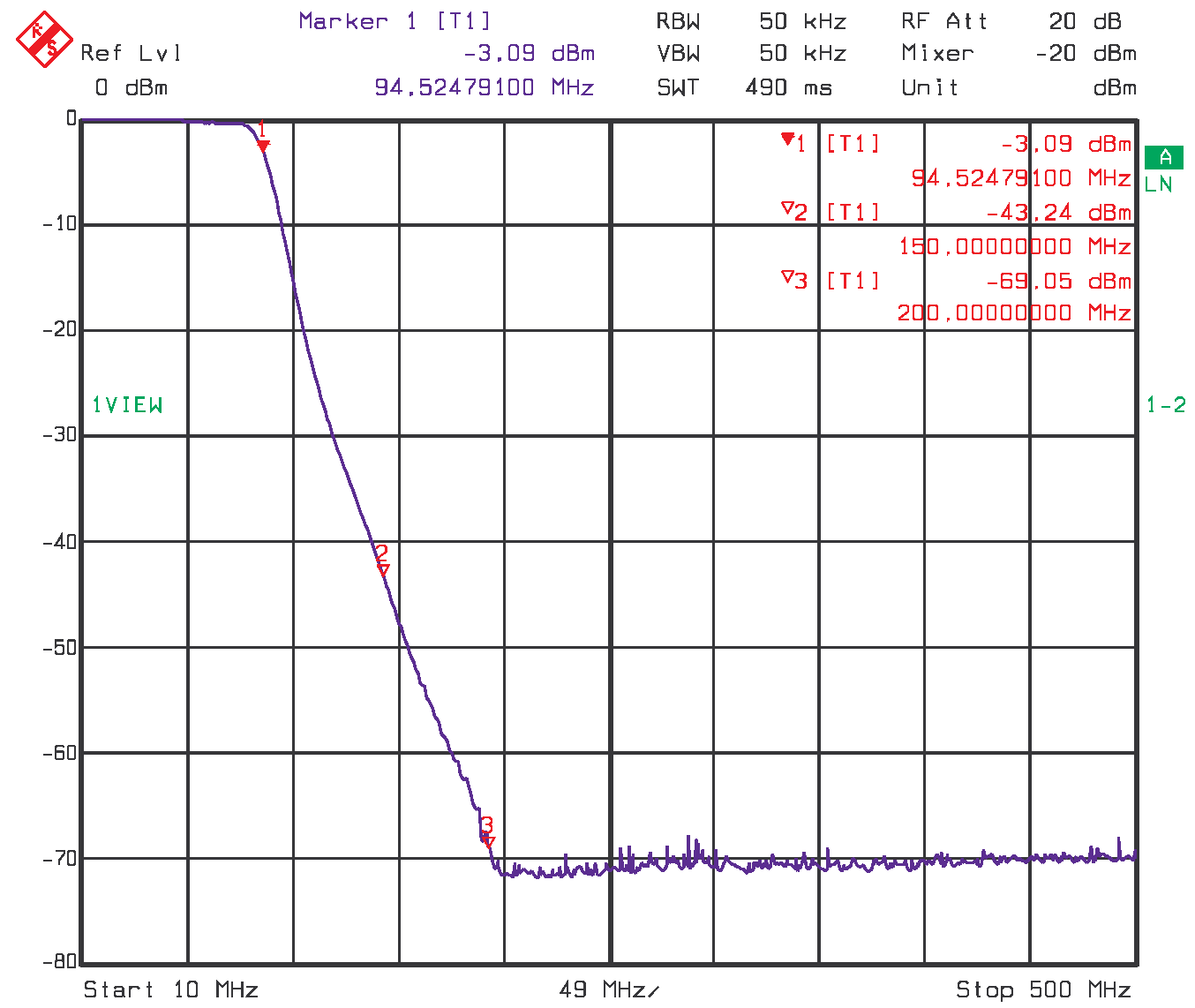

Gast #6240028
Horst S. schrieb:
> Immerhin kann der ADF4351 ja auch automatisch über Programm ein
> Frequenzintervall wiederholt durchlaufen. Bei ausreichender Anzahl von
> Durchläufen ersetzt die Statistik die Synchronisation und es entsteht
> eine "schöne" Wobbelkurve (siehe Anlage
Man kann auch umgekehrt vorgehen und den Generator nur einmal und
relativ langsam durchlaufen lassen, mit einer Verweilzeit pro
Frequenzpunkt, die etwas größer als die Sweep-Zeit des Analysators ist,
und mit Frequenzzschritten, die etwas kleiner als die Bandbreite des
Auflösefilters sind. Siehe Anhang für ein Beispiel eines so gemessenen
Tiefpassfilters, inkl. Vergleich mit der entsprechenden Messung mittels
VNA.
Die Sache hat nur zwei grundsätzliche Einschränkungen: Wenn man einen
hohen Dynamikbereich braucht, muss man eine recht kleine
Auflösebandbreite am Analysator einstellen, und entsprechend langsam
muss der Generator wobblen. Ebenso kann mit der Max Hold-Funktion keine
Flanke abgebildet werden, die steiler als die Flanke des Auflösefilters
ist. Auch hier muss man, je nach Messobjekt, entsprechend schmalbandige
Auflösefilter verwenden.
Als Behelf ist die Methode aber durchaus brauchbar, wenn das Messobjekt
keine zu hohen Ansprüche stellt. Ist nur etwas mühsamer und
langwieriger.

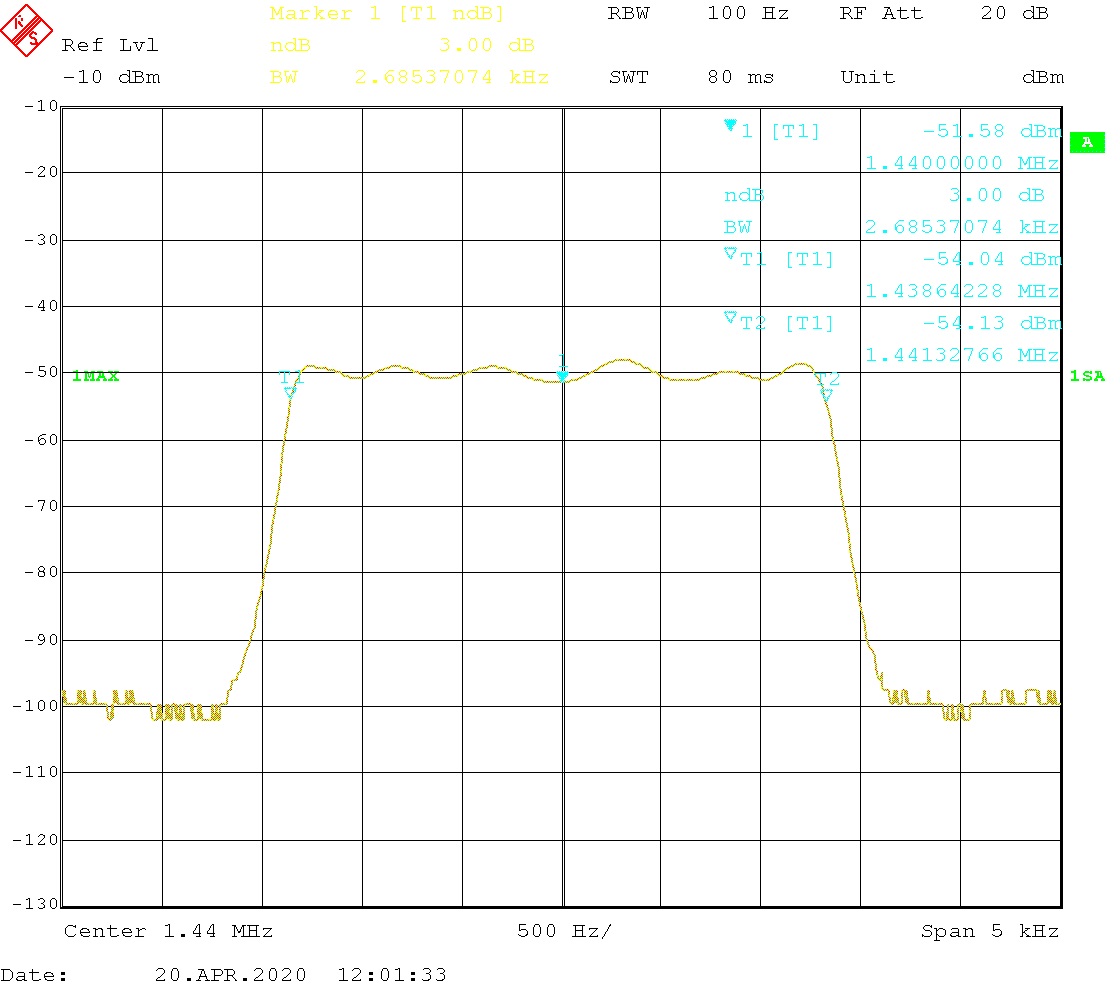

Im Anhang ein Filter welches ich genau so, mit einem FSIQ7 und einem
33120A vermessen habe, sollte eigl. halbwegs passen.
