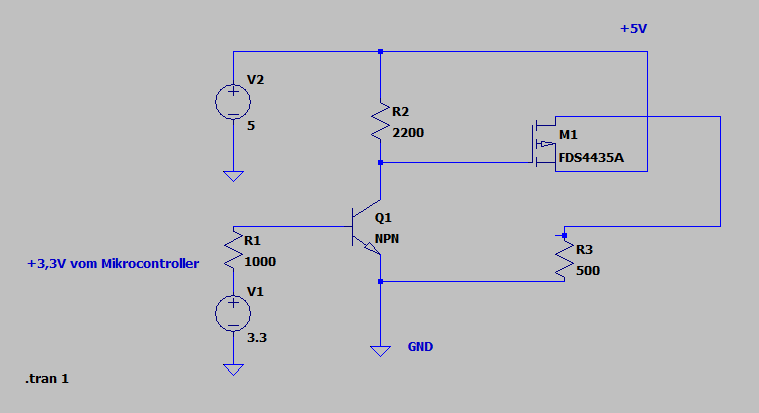

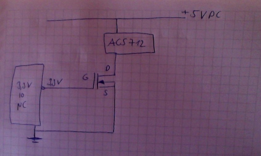

Ich versinke gerade im MOSFET Sumpf und benötige Hilfe von Experten da
draußen...
Ich habe einen Mikrocontroller, der mir am Digitalausgang 3,3V liefert.
Ich möchte einen Verbraucher schalten, der 5V und maximal 100mA
benötigt. Am Durchlasswiderstand des MOSFET sollte nur eine sehr geringe
Spannung abfallen. Der MOSFET muss nur alle paar Minuten schalten.
Ich habe an eine einfache Schaltung gedacht, wie sie auf dem Bild zu
sehen ist mit einem n-Kanal MOSFET? Benötige ich zusätzlich Widerstände?
Hat jemand einen Vorschlag welchen MOSFET ich verwenden soll? Und welche
Schaltung?
Vielen Dank im Voraus!

von Stefan F. (Gast)
Dein ACS712 hat steht da sicher nicht alleine in der Welt, sondern ist
mir irgend etwas verbunden. Wenn du ihm wie geplant die GND Leitung
unterbrichst, müssen alle I/O Leitungen die rein und raus gehen auf High
Pegel liegen. Hast du das bedacht?
GND Unterbrechen ist meistens eine ganz dumme Idee. Unterbreche lieber
die +5V, dazu brauchst du zwei Transistoren.

Der Widerstand zwischen Gate und Source stellt sicher, dass der
Transistor aus ist, wenn dein µC nicht versorgt ist.
Bei einem Mosfet musst du nach einem Logic-Level-MOSFET suchen, der bei
3.3V schon gut durchsteuert.

von Wolfgang (Gast)
Lucas B. schrieb:
> okay, hast du einen anderen Vorschlag oder gar ein Bild einer Schaltung?

von Wolfgang (Gast)
No Y. schrieb:
> 2N7002 fertig...
Mit 3.3V V_GS bist du davon weit entfernt:
> Spannung abfallen.
von Lucas B. (lucas_b)
Wolfgang schrieb:
> Dem ACS712 an irgendeinem Pin das
> GND-Signal zu klauen, hört sich erstmal etwas nach Holzweg an.
wenn mein Mikrocontroller aufgrund eines externen Signals aus dem
Tiefschlaf erwacht, soll er den ACS712 mit Spannung versorgen. Also der
ACS712 soll schlafen, wenn der uC schläft.

von Wolfgang (Gast)
Gewöhnlich ist es dann ratsam, allenfalls VCC zu schalten.
von Dietrich L. (dietrichl)
Die wichtigere Frage zu dem Abschalten von GND ist aber: Wohin geht der
Signalausgang VIOUT des ACS712? Denn da könnte im abgeschalteten Zustand
eventuell Spannung herauskommen.

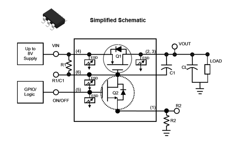

von Georg M. (g_m)
> Schaltung?
High-Side Switch. Entweder einen fertigen finden, oder aus 2 MOSFETs
selbst basteln.

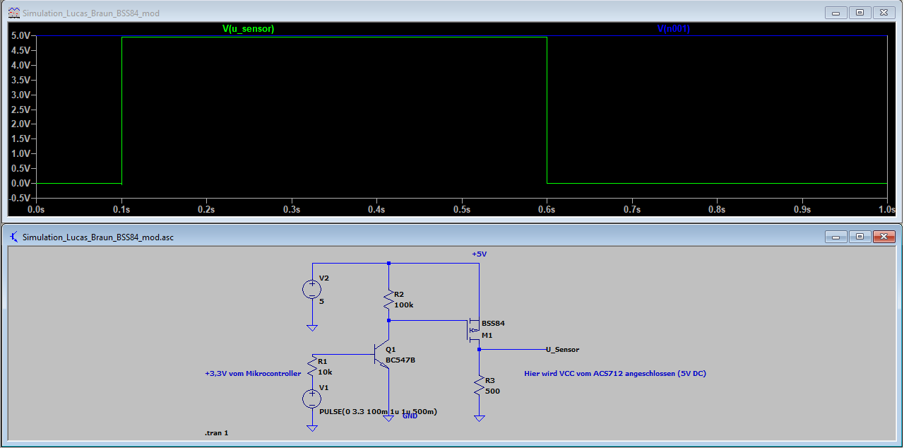

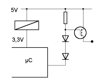

bin bei meiner Suche auf einen was gestoßen.
Wäre das so möglich?
Wenn dein Mega mit 3,3V versorgt wird, leitet der P-Kanal immer ein
wenig, weil er dann ja mit 5V - 3,3V = 1,7V angesteuert wird. Besser so
wie im Bildchen.
Ansteuern dann mit Port-High = MOSFet an.

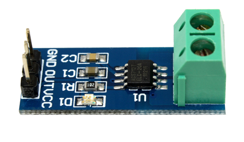

Stefan ⛄ F. schrieb:
> Google hat noch viel mehr Bilder von Schaltungen. Aber ich möchte Dir
> nicht voreilig eine empfehlen, solange ich den Sinn der Aktion und die
> Rahmenbedingungen nicht kenne.
Mein ESP32 Mikrocontroller (Versorgungsspannung 5V und 3,3V als
Ausgangsspannung an den IO's)schläft. Wenn er aufwacht soll er über eine
MOSFET Schaltung einen ACS712 Sensor mit Spannung versorgen (5V). Der
ACS712 liefert eine Spannung zwischen 0 und 5V.
Ich will dass mein ACS712 aus ist und keinen Strom ,,verbraucht'', bis
man ihn mit dem ESP32 über die MOSFET-Schaltung mit Spannung versorgt.
Sodass im Sleepmodus des ESP auch der Sensor ,,schläft''.
Anbei ein Foto meines Sensors:
Dietrich L. schrieb:
> wohin geht der Ausgang des ACS712
Auf einen Analogeingung des ESP32
von Achim S. (Gast)
Verträgt der 5V (oder 4,3V)? Denn diese Spannung wird dein ACS712
voraussichtlich ausgeben wenn du ihm den GND-Anschluss wegschaltest.
Nein, daher habe ich einen Spannungsteiler vorgeschaltet.
von Achim S. (Gast)
dann wird der weiter Strom verbrauchen: es liegen ständig knapp 5V vom
(ausgeschalteten) ACS712 an ihm an.
Das ist doch schon geklärt, deswegen doch die Abschaltung der 5V und
nicht im GND.

von Michael B. (laberkopp)
No Y. schrieb:
> 2N7002 fertig...
Selbst der TO hat schon festgestellt, daß er wohl einen MOSFET braucht,
der mit 3.3V sicher durchschaltet.
Nicht erst mit 10V wie der 2N7002....
Traurig, wie du dich hier blamiert hast.
Lucas B. schrieb:
> Ich will nur die Stromversorgung zum ACS712 untebrechen... Dass der
> nicht 24/7 Energie ,,verbraucht''.
Warum dann
Lucas B. schrieb:
> der 5V und maximal 100mA benötigt
Was ist mit deinem ACS712 passiert, dass der 100mA benötigt ? Meinst du
er hat sein Datenblatt nicht gelesen ?
Und, nehmen wir an, dein uC misst die Ausgangsspannung des ACS712. Wie
genau meinst du stimmt die noch, wenn im Masseanschluss ein Transistor
sitzt ? Schliesslich ist die Sensorspannung ratiometrisch zur
Versorgungsspannung. Und wie viel an Masse dann anliegt, misst du wohl
nicht.

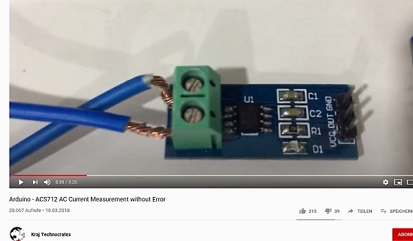

von Georg M. (g_m)
Auf YouTube wird erklärt, wie man es richtig macht.
von Andreas B. (bitverdreher)
Genau so macht man das.
Nein. der leitet, wenn Gate hier auf GND liegt. Man muß nur invers
schalten, dann geht das so.

von Wolfgang (Gast)
Georg M. schrieb:
Ein derartiges Anschließen von mehrdrähtigen Leitungen in einer
Schraubklemme ist von richtig noch ein bisschen entfernt.
Wenn DAS Herr VDE sieht ...
Um es auch dem letzten hier nochmal zu erklären :-(
Die Schaltung, die der TE hier gezeichnet hat:
Beitrag "Re: richtiger n-Kanal MOSFET, 3,3V soll 5V und 100mA schalten"
hat natürlich das von mir beschriebene Problem. Selbst wenn der MC 3,3V
am Pin liefert, um den P-Kanaler auszuschalten, sieht dieser weiterhin
1,7V zwischen Gate und Source. Nun verstanden?
Das war lediglich eine Obergrenze die ich mir gesetzt habe. Mir ist
bewusst, dass es sich um ca 10 mA handeln... aber darum geht es ja
gerade nicht.
Ich habe bei LT Spize mal simuliert, siehe BILD!
Meine U_GS ist jetzt bei ca. 5V wenn der Mikrocontroller 3,3V ausgibt.
Muss ich mir einen MOSFET suchen mit U_GS,TH = 5V ??? Oder können
MOSFETs mit U_GS,TH=ca. 1V die 5V auch ab?
uupps... HIER das LT-Spice Bild:
von No Y. (noy)
Du musst einen nehmen mit vgs th kleiner 5V...
Umso kleiner umso besser (aber ggf. unnötig / teurer)
Ich kenne keinen Mosfet der nicht 5V an vgs verträgt meißtens ist max.
10V/20V..
von No Y. (noy)
Nimm für q1 den 2n7002 und für den p Mosfet nen irlml oder bss84 oder so
wird dafür ausreichen...
Nein, sondern mit deutlicher geringerer Ugs_th. Diese Schwellspannung
ist nämlich für einen sehr geringen Strom Ids spezifiziert, meist nur
250µA. Um den MOSFet voll durchzusteuern, ist deutlich mehr Spannung
erforderlich. Also besser eine Ugs_th von 1,5V - 2,5V anpeilen. Dann
wird der MOSFet bei 5V gut leiten.

von No Y. (noy)
4.5A Pmosfet??
Für 10mA Versorgungsstrom???
von Jörg R. (solar77)
Der TO sollte sich bei der Auswahl des Mosfet an den spezifizierten
Angaben für den Rds(on) halten. Den Vgs(th) als Anhaltspunkt zu nehmen
ist ungünstig. Rds(on) sollte klein und stabil sein. Der ASC712 benötigt
eine stabile Versorgungsspannung. Der Ausgangswert liegt auf Vcc/2. Eine
Schwankung der Versorgungsspannung hat direkten Einfluss auf das
Messergebnis, und damit auf die Messgenauigkeit.
Der 2N7002 ist ein denkbar schlechter Kandidat.
Lucas B. schrieb:
> Okay. Der BSS84 klingt aber vernünftig oder?
Nein, die Angaben für Rds(on) liegen im Ohm-Bereich. Für deine Anwendung
würde ich einen Mosfet wählen wo der Wert im 10mR (0,0xx) Bereich liegt.
Ich würde auch prüfen ob Du wirklich High-Side schalten musst. Ansonsten
würde ich einen N-Channel wie den IRLML2502 (SMD) oder IRF3708 (THT)
verwenden.

von Manfred (Gast)
Lucas B. schrieb:
> Was haltet ihr von dem? (ANHANG PDF)
Nach den Eckdaten bestens geeignet.
R DS(ON) = 48 mΩ @ V GS = –4.5 V
R DS(ON) = 65 mΩ @ V GS = –2.5 V
> nen irlml oder bss84 oder so wird dafür ausreichen...
Ein selten dämlicher Vorschlag.
Der 2N7002 spezifiziert für 3,3V keinen RDSon.
Ich sehe garnicht, wieso überhaupt ein N-FET benötigt wird - die
Ansteuerung des High-Side P-FET kann jeder beliebige NPN.
Der BSS84 ist mit 10 Ohm unnötig hochohmig.
Gefällt mir nicht, aber da war Jörg schneller:

von Manfred (Gast)
No Y. schrieb:
> da geht auch Mosfet im Ohm Bereich ..
Man muß nicht mit Gewalt eine ungeschickte Bauteilewahl treffen.
Jörg R. schrieb:
> Der Strom ist nebensächlich. Der ASC benötigt eine stabile Spannung die
> nicht schwankt. Sonst liefert der ASC auch schwankende Spannungen am
> Ausgang.
Der ACS712 ändert abhängig von der Versorgungsspannung seine Steilheit.
Das hat Matthias Busse vor Jahren mal ausgemessen:
http://shelvin.de/den-acs-712-5a-strom-sensor-am-arduino-auslesen/
Ich weiß nicht, ob er eine stabile Stromaufnahme hat. Eigentlich auch
egal, P-FETs um 40 Milliohm sind klaglos zu bekommen, damit ist man weit
weg meßbarer Auswirkungen.
Ich würde einen NDP6020P einbauen, 24A im TO-220, weil ich welche habe.
Ansteuern würde ich ihn mit einem ZTX312, die Dinger werden einfach
nicht weniger.
Vgs(th) ist der Wert ab der ein Mosfet anfängt zu leiten, bzw. unter dem
er sperrt. Ihn für den Schalterbetrieb, und das macht der TO, zu
verwenden ist schlichtweg Unsinn.
Genau für die Ansteuerung durch uC gibt es LL-Mosfet, mit spezifizierten
Rds(on) Werten. Die entnimmt man aus der Tabelle, nicht aus einem
Stimmt. Hatte die 5V nicht mehr auf den Schirm. Ich mache das immer so,
Manfred schrieb:
Ja, den oder auch den:
https://www.mikrocontroller.net/attachment/454847/P-MOSFETsi3445dv.pdf
Wenn High-Side geschaltet werden soll würde ich den Vorschlag von
Matthias S. umsetzen:
> Besser so wie im Bildchen.
https://www.mikrocontroller.net/attachment/454787/P_Channel_MC_Switching.png
Wenn Low-Side geschaltet werden kann würde ich z.B. einen IRLML2502
nehmen.

> Man sollte den Löwenanteil der Abblockung sicher vor dem MOSFet
> unterbringen
Ja, sollte so sein. Ist aber offenbar nicht der Fall, weil der TO
darüber noch gar nicht nachgedacht hat.
von No Y. (noy)
Bss84 hat ca. 10 Ohm bei -5V Vgs das sind bei 10mA 100mV Spannungsfall
max. Jetzt noch Abblockkondensator (100nF + 1 oder 10uF) am Sensor dran
(was auf dem China platinchen drauf ist weiß nur der Chinese...). Und
ich denke sein wahrscheinlich Schaltregler ChinaModul platinchen oder
"5V" USB ist garantiert nicht so super sauber.. Da werden die max 100mV
kaum auffallen. Funktionieren wird's...
Und der RDS on bei 3.3V vom 2N7002 gegenüber 2.2k oder mehr pullup am
Pmos Gate ist auch vernachlässigbar...
Er kann auch bei TI einen TPS... Nehmen die haben dann soft start und
ggf. Rückspannungssicher oder active discharge... Aber ist
wahrscheinlich überflüssig..

von Manfred (Gast)
>> Nun mal nicht so negativ, die paar mA sind doch unkritisch.
> Ich glaube, du hast den Knackpunkt nicht verstanden. Wie viel mA nimmt
> wohl der unbekannte Abblock-Kondensator des Sensor-Moduls beim
> Einschalten auf, wenn der Schalt-Transistor nur wenige Milliohm hat?
> Da muss man doch erst einmal von annähernd unendlich viel Strom
> ausgehen, solange man es nicht berechnen oder messen kann, richtig?
Das ist richtig. Was ich auf meinem Chinamodul sehe, dürfte 100nF haben,
wie im Datenblatt des ACS 712 dargestellt. Wenn mir die einen Reset
bescheren, habe ich in der Versorgung etwas falsch gemacht.
> Ich möchte nur an zahlreiche ähnliche Problemberichte
> mit SD Karten und diversen Funkmodulen erinnern.
Bei meinen Aufbauten passiert nichts, vielleicht nur deshalb, weil ich
über viele Jahre das notwendige Gefühl für den Aufbau der Versorgungen
bekommen habe.
> oder mehr pullup am Pmos Gate ist auch vernachlässigbar...
Du bist eine verfluchte Nervensäge und verteidigst einen Aufbau, der
sich außerhalb der garantierten Werte des Transistors bewegt.
von Hans Peter (Gast)
Wenn es ein SMD sein darf:
Meine erste Wahl wäre ein IRLML2244 (P-Kanal).
Wegen der Spannungsdifferenz (5 zu 3,3 Volt) würde ich zwischen Gate und
µC-Ausgang mindestens 2 Dioden schalten. Das Gate muss zur Source einen
Widerstand erhalten.
Lo heißt hier "einschalten". Du musst so viele Dioden einbauen, dass bei
Hi die Gate-Source-Spannung unter 0,5 Volt liegt, sonst sperrt der
MOSFET nicht richtig. Saug' Dir das Datenblatt, z.B. bei reichelt.
Versuch's mal.
Diese kleinen SMDs sind wesentlich besser in ihren Werten als
bedrahtete Typen.
Ich nehme so einen MOSFET als Schalter für den Antriebsmotor in einem
Faller-Car-Auto.
Bei solchen Konstrukten darf man allerdings nicht vergessen:
1. Die Nummer funktioniert dann wirklich nur mit stabilen 5 Volt an der
Source und stabilen 3,3V am MC Pin.
2. Der MOSFet bekommt nur wenig Ugs und wird somit mehr an der Kippe
betrieben als mit der einfachen Transistorschaltung von oben.
Bauteile sparts auch nicht, man gewinnt also nichts und muss noch Dioden
ausmessen.
> ausmessen.
Sehe ich auch so. Deine Schaltung mit einem der vom TO verlinkten
P-Channel Mosfets...und gut ist.
Ja, bin noch dabei und habe jetzt eine finale Lösung entwickelt. Teile
bestellt und nächste Woche wird ausprobiert. Danke für die Kommentare
und den Support.
Siehe ANHANG

von Harald (Gast)
Wenn Du was etwas Besseres (niederohmiger) als den BSS84 verwenden
möchtest: IRLML6401, verbreiteter Typ, auch bei Reichelt. Ansonsten
sieht das richtig aus.
von Wolfgang (Gast)
Lucas B. schrieb:
> Teile bestellt und nächste Woche wird ausprobiert.
Bei R2 solltest du prüfen, ob deine Bastelkiste nicht trotzdem einen
kleineren Wert her gibt, sonst schaltet das Ding arg langsam ab.
Bei deinem Strom mag das unkritisch sein, hat aber keinen Stil ;-)
Abschaltzeit ist hier unkritisch bzw. nicht wichtig.
Dafür geringere Stromaufnahme...
von Joachim B. (jar)
BS170 und zum Gate einen 330 Ohm, sollte locker klappen
https://www.onsemi.com/pub/Collateral/BS170-D.PDF
Lucas B. schrieb:
> maximal 100mA
gibt wirklich nur im schlechtesten Fall 500mV
Leider (oder auch nicht) bin ich Minimalist.
In meiner Schaltung weiter oben habe ich mit Absicht den
Spannungswandler von 5 auf 3,3 Volt mit eingezeichnet. Es darf nämlich
nicht die 3,3 Volt abgeschaltet werden, wobei die 5 Volt noch anstehen.
Dann wird der µC über die interne Freilaufdiode am Port aus den 5 Volt
eingespeist, was ungeahnte Effekte zur Folge hätte.
Natürlich gehe ich davon aus, dass die Spannungen stabil sind; sonst
hätte in der "Aufgabenstellung" etwas darüber gestanden.
Ich habe die Dioden (doch eher 3 als 2) vorgeschlagen, weil damit der
Spannungshub von ca. 3 Volt vom µC direkt auf das Gate übertragen wird.
Bei Widerständen ist das ja nicht der Fall.
Da Uthr des MOSFET bei ca. 0,6 Volt liegt, ist ein sicheres Schalten
gewährleistet.
Ein längeres Verweilen im Analog-Zustand um Uthr herum ist, wie schon
geagt wurde, vom Übel, da dann der FET evtl. zu warm wird. Also schnell
schalten!
Oh, vergessen:
Der Strom über den Gate-Widerstand in den Port des µC muss natürlich
wesentlich kleiner sein als der Ruhestrom des µC. Sonst gibt's Ärger.
> Teile
> und den Support.
> Siehe ANHANG
Ich verstehe die Entscheidung für den BSS84 nicht? Du hast doch selbst 2
deutlich bessere Mosfets gepostet.
> Teile
> und den Support.
> Siehe ANHANG
Hans Peter schrieb:
> In meiner Schaltung weiter oben habe ich...
Die Schaltung ist schon ein wenig Murks.
nett ausgedrückt, ist ein UNIFET kein N-Kanal, kein P-Kanal :)
Bodydiode denken wir uns :)
> 2
WESENTLICH teurer und I_D sehr überdimensioniert. Ich versuche es jetzt
einfach mal mit BSS84 und schaue weiter.. im Notfall habe ich ja jetzt
zwei Alternativen :-)
