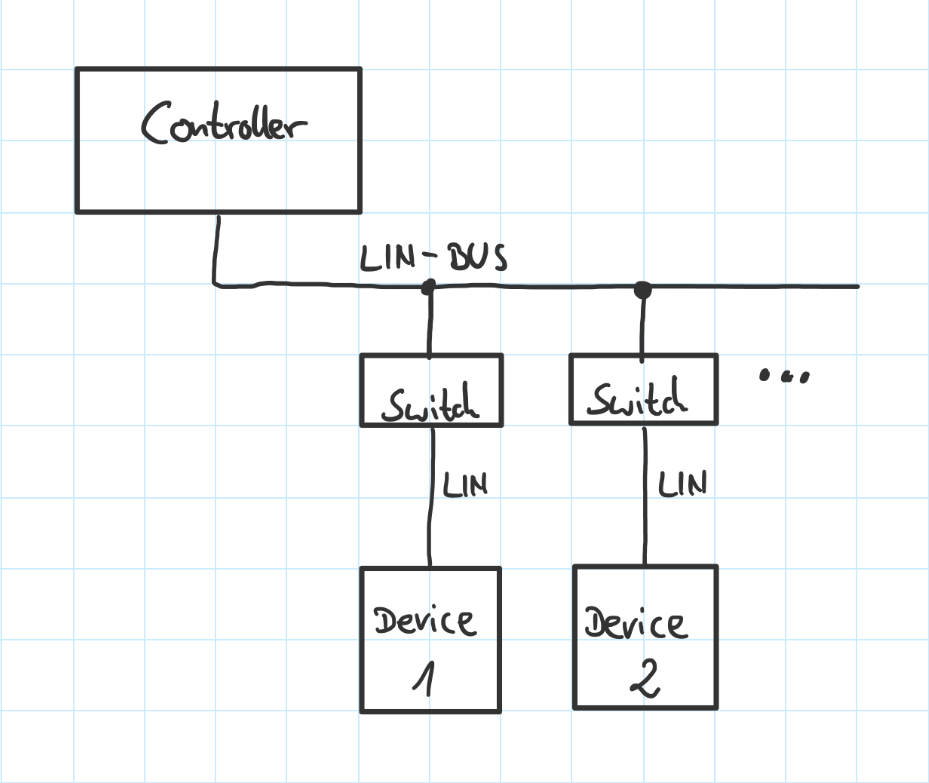

Ich habe mehrere Signalleitungen die einzeln getestet werden müssen. Da
alle Signalleitungen auf eine gemeinsame Leitung enden ist es notwendig
alle Signalleitungen, bis auf die zu untersuchende, von der gemeinsamen
Leitung abzutrennen.
Die Signale sind jeweils Rechteckpulse mit LOW = 0V und HIGH = 12V mit
9600 Baud (LIN-BUS).
Ich habe mir vorgestellt zwischen Signalleitung und gemeinsamer Leitung
je einen Analog Switch IC zu setzten, um die Signalleitungen
abzutrennen. (Bild im Anhang)
Jede ausgewählte Signalleitung wäre für einige Sekunden aktiv, in dieser
Zeit wird ein Test ausgeführt und dann zur nächsten Signalleitung
gewechselt.
Mir stellt sich nun die Frage: Sind Analog Switch ICs in der Lage diese
Art von Signalen zu schalten?
Ein Kandidat wäre der DG468 von Vishay Siliconix.
Digital Bus Switch ICs sind extra für Bussignale, aber leider nicht für
12V ausgelegt.
Vielen Dank im Voraus!

Deine Frage kannst du immer nur für einen spezifizierten Typ
beantworten.
Das Datenblatt des DF468 sagt, dass es damit wohl funktionieren könnte.

Klar. Wieso nicht? Was laesst dich glauben das dies nicht gehen sollte?
Du musst halt nur den Schalter auch mit 12V versorgen.
10R scheint mir okay, selbst wenn da noch irgendwo ein Terminator am Bus
haengen sollte.
> 12V ausgelegt.
Du koenntest auch mal bei den 4000er schauen. Moeglich waer das bestimmt
auch.

Ein analoger Schalter ist eigentlich genau richtig für LIN, sofern er
12V kann.
Die Flanken bei LIN sollen ja mit ca. 2V/uS ansteigen. Und dann bei 9600
bd... Das passt.

Den? Er hatte keinen konkreten genannt und die 4000er-Reihe ist lang...
Konkret geeignet wären 4051 (1:8 Mux/Demux) oder 4067 (1:16 Mux/Demux).
Wenn nicht zwingend eine Masseverbindung der Messschaltung mit den zu
messenden Signalen erforderlich ist, könnte man sogar ohne Levelshifter
für die Kanalwahl auskommen, indem man Vee benutzt, was beide genannten
bieten.
