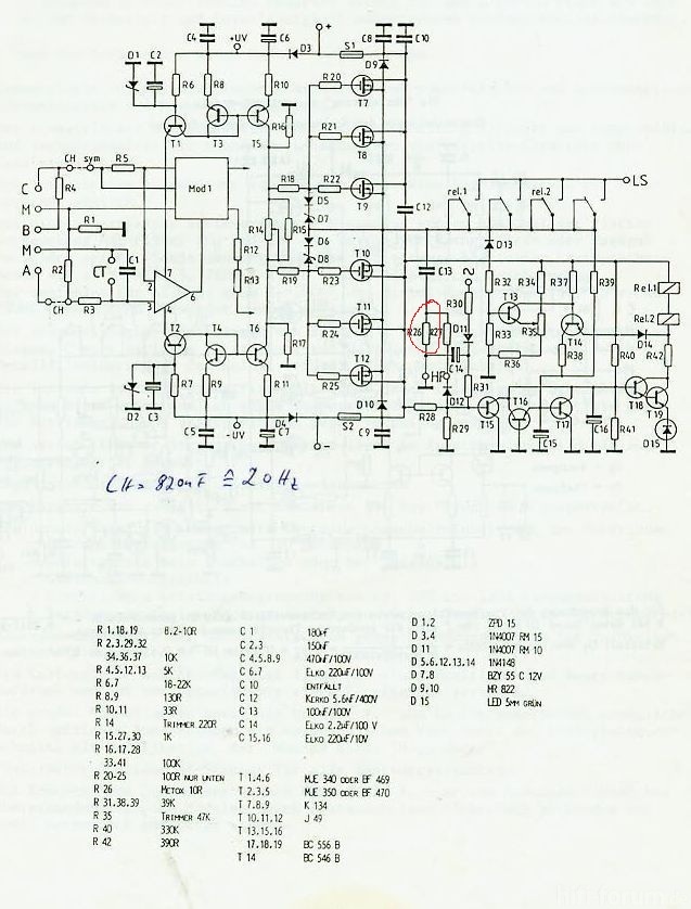

Der Grund wieso ich mich hier angemeldet habe ist eine alte Albs
Endstufe (dac mos 100), welche ich von einem Freund geschenkt bekommen
habe.
Anfangs hatte ich keinen Vorverstärker. Ich war nicht Geduldig genug und
habe die Endstufe direkt über meinen Laptop angesteuert.
Das ging einige male gut, bis durch einen Wackelkontakt am
Klinkenstecker des Laptops, die Sicherungen geflogen sind. Daraufhin
habe ich die defekte Sicherung gewechselt, einer der Kanäle sprang nicht
mehr an. Nachdem ich bemerkt habe, dass mehr als die Sicherung
beschädigt wurde, kam die Endstufe zu einem Elektroniker. Dieser hat 2
Elkos auf der Platine, nicht Stromversorgung, getauscht.
Nach dieser sehr dummen Geschichte, läuft die Endstufe wieder,
allerdings nicht mehr wie am Anfang. Aus beiden Hochtönern ist ein
Rauschen zu vernehmen, zwar nicht wirklich laut aber es ist da und stört
mich. Zusätzlich hat der „reparierte“ Kanal etwas an der Übertragung von
tiefen Tönen verloren und ist allgemein etwas leiser als der andere.
Ich habe schon viel gegoogelt und gelesen allerdings finde ich nichts,
was mir wirklich weiterhilft.
Nun zu meiner Frage:
Habt ihr Ideen, was genau beschädigt sein könnte oder was typischerweise
in solchen Fällen beschädigt wird?
Kann es am Ruhestrom oder Offset liegen, dass sich ein Kanal anders
anhört?
Muss man sowas generell beim Tausch von Bauteilen einstellen?
Wie gehe ich bei der Fehlersuche am klügsten vor?
Hab ich überhaupt eine Chance das Gerät ausschließlich mit einem
Multimeter intakt zu kriegen? Denn mehr an Messgeräten habe ich leider
nicht.
Ich bedanke mich schonmal und entschuldige mich für meine „Laien
Frage“..
Grüße
Serdar
Miss die Ausgangsspannung mit einem Oszilloskop.
Das Rauschen wird durch Schwingen(Oszillation) hervorgerufen.
Serdar Y. schrieb:
> Kann es am Ruhestrom liegen
Ja, der sollte halt richtig eingestellt werden.
Serdar Y. schrieb:
> Dieser hat 2
Dadurch kann das auch passieren. Andere Elkos, andere Schwingneigung.
Kaum.
Gast #6239543
@Serdar und niquist:
Die Reperatur ist eine Aufgabe, die am Besten zu zweit erarbeitet wird.
1. Es wird ein großer Ausdruck nur der Schaltung, die sich auf dem
Schaltplan befindet, mindestens zweimal ausgedruckt/erstellt.
2. Einer mißt systematisch im Leerlauf die Spannungen durch, der andere
schreibt diese genau auf, bzw. sauber in den Plan. Das wird mit beiden
Kanälen so durchgezogen. Das geht zu zweit 4x schneller.
3. Das Ergebnis wieder einscannen und hier posten. Unter Umständen ist
da bereits schon etwas zu erkennen.
4. Für das OsziBild werden Tonsignale benötigt. Sinus, Dreieck und
Rechteck, die eingespeist werden müssen.

Gast #6276038
Wahrscheinlich schwingt das Ding. Nicht lange rumhampeln, testweise an
den Endtrasistoren zwischen Drain und Gate auf der positiven Seite 33pF
und zwischen Gate und Source 330p direkt an die Anschlusspins löten,
Ruhestrom im Auge behalten und hier wieder berichten.
OP #6312489
Das sehe ich aus so. Das sind tolle Verstärker die ich erhalten möchte.
Ich habe die Module ausgebaut und  zum überprüfen an den Hersteller
geschickt.
Ergebnis: Alles ist in Ordnung, ein Defekt war nicht zu erkennen/messen.
Allerdings ist das Rauschen immer noch vorhanden und eine Seite ist
etwas leiser.
Ist es vielleicht einfach nur das Grundrauschen der Endstufe oder kann
es noch an etwas anderem liegen? Stromversorgung?
Auffällig ist, dass es lauter wird, wenn ich ein cinchkabel anschließe..
Gast #6315739
Löte die Kondensatoren ein, so wie ich dir am 23.05. geschrieben habe.
Es gibt nichts zu verlieren, kaputt geht dadurch nichts und kostet nur
ein paar Cent. Ich habe unzählige Endstufen dieser Bauart dadurch
"beruhigt", wiel sie sich unter verschiedenen Bedingungen "seltsam"
verhielten.
