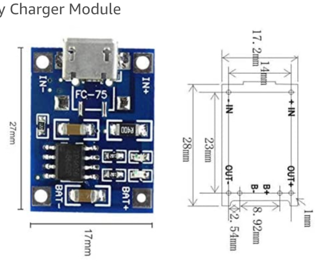

Aber mich würden gern die Maße intresieren. Bohrlöcher in den
Anschlusspads, Position und Abmessung der Boards. Diese finde ich nicht
in den Datenblättern der Platinen.
Hat da zufällig jemand ein passendes Dokument mit Maßen?
Hintergrund des ganzen. Ich würde gern diese Platine gern auf eine
anderes PCB per Stiftleiste stecken.
Danke.

Ich habe die ohne Schutz hier rumliegen. Allerdings unterscheidet sich
das Layout in kleinen Details.
Der Abstand der Pad-Löcher zwischen Bat+ und Bat- ist 13.8 mm und
zwischen Bat- und In- 18.0 mm. Mit Schieblehre gemessen.
Und die Aussenmasse: 17.0 x 22.0

Kannst du auch die Bohrlochdurchmesser messen?
von Jörg W. (derjoerg)
Also Bat+ ist so 1.1 - 1.2 mm, die anderen 1.6 - 1.7 mm. Warum das so
ist, kann ich mir nicht erklären. Kommen halt aus China. Die Masse sind
sowieso mit Vorsicht zu geniessen. Es gibt hunderte Lieferanten, die
einfach das Beispiel im Datenblatt abgekupfert haben. Ich habe die mal
im Zenerpack bei Ebay gekauft.

von Andre K. (andre1980)
Dieter schrieb:
> Variants of TP4056:
> https://secondlifestorage.com/showthread.php?tid=511&page=1
Danke. Aber ich habe sogar noch einige andere Formate gefunden.
Der Hit war ein Anbieter auf Amazon der als Produktbilder das Modul ohne
Schutz hat und in der technischen Zeichnung dann das Modul mit Schutz.
Die Länge aber gleich bemaßt, obwohl die beiden Module erheblichen
Unterschied in der Länge haben. Viele Händler wissen wahrscheinlich gar
nicht was sie da verkaufen.
Ich werde einfach mal ein Rudel bestellen und dann nachmessen. Grobe
Anhaltspunkte habe ich ja inzwischen.
Nachbauen und direkt einbinden in das PCB wäre auch eine Option. Aber
die Bauteile an sich kosten schon bald mehr als das fertige Modul.
Danke für eure Hilfe.
