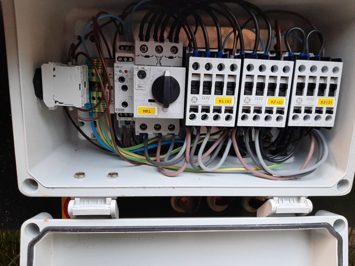

Ich habe einen Sägespaltautomat mit E Motor mit
7,5KW Leistung. Er hat einen Automatischen Sanftanlauf welcher aktuell
nach 10 Sekunden umschaltet.
Mein Eli hatte diesen auf 32 CEE Dose umgebaut, da der Hersteller 20 A
Sicherung fordert und er hat mir eine 20A char C Sicherung dafür
eingebaut.
Ausgeliefert wurde er mit 16CEE Dose, andere Länder andere Sitten....
Problem ist, wenn der Kalt ist und das Öl zäh ist, fliegt die Sicherung
wenn er umschaltet.
Meiner Meinung bringt der Sanftanlauf nichts bei der Hydraulik. Weil
durch das Kalte Öl die Pumpe stehen bleibt wenn der Umschaltet und
sofort ja wieder gegen 0 Anfährt.
Da ist die Stromaufnahme zu hoch.
Ich weiß nicht ob man die Zeit zwischen dem Umschalten verkürzen kann?
Das dauert nach Gehör 0,5 Sekunden?
Oder eine 20D LS verbauen lassen? Wobei die sinnlos teuer sind.
Mit der 32a C sicheung läuft er, bekomm aber bauchschmerzen weil die
Verkabelung ja nur 2,5 ist.
Sobald er warm ist macht die 20A Sicheung keine zicken.

von Sven H. (sven118)
Genau auf 10 Sekunden und noch länger ist eigentlich auf Quatsch.
Wenn er etwas warm ist, ist das Problem nicht da das öl dünner ist.
Hier paar Bilder: was genau erkennt ihr da? Würde in den Kasten ein
sanftanlauf passen und was kostet das?
Ist das eine ein Motorschütz? Wo der Resetschalter ist.
Ich denke er meint die reine Umschaltzeit bei der Umschaltung auf
Dreieck dauert 0,5 Sekunden. Wobei ich das sehr lange finde,
normalerweise schalten beide Schütze fast zeitgleich. Die 10 Sekunden
vorher sind ein typischer Standardwert für die Verzögerung bis zum
Umschalten auf Dreieck.
Die Kühlschmiermittel-Hochdruckpumpe des CNC-Bearbeitungszentrums einer
befreundeten Firma hat ebenfalls 7,5kW und eine Verzögerungszeit von 10
Sekunden, obwohl die quasi sofort Nenndrehzahl erreicht und der
Druckaufbau (70bar) maximal eine Sekunde dauert. Vor dem Umzug zum neuen
Standort wurde die Maschine über einen 100A Hausanschluss betrieben,
beim Umschalten auf Dreieck hat im ganzen Haus das Licht geflackert -
und ich will besser nicht wissen, wieviele Häuser nebenan weiter auch
noch.
Nachtrag:
Jo, dachte ich mir, normaler Stern/Dreieck-Anlauf, da ist nichts
elektronisches drin, höchstens ein elektronisches Zeitrelais.
Dazu sind die Schütze noch falsch beschriftet, das Schütz ganz links ist
das Netzschütz und müsste bei Stern-Anlauf ebenfalls einschalten
(zusammen mit dem ganz rechts), bei Dreieck das linke und mittlere.
Ich habe eine Wärmepumpe mit einem 3,5kW(el) Verdichter, da ist ein
elektronischer Sanftanlasser Blemo Typ SH drin. Sowas bräuchte die
Hydraulik bei ihm ebenfalls, dann bleibt auch die Sicherung stehen.

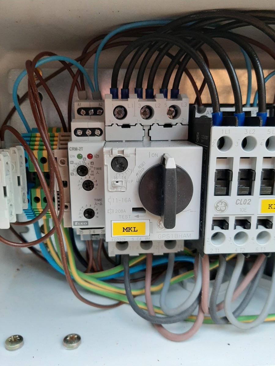

Was ist das in der Mitte mit dem Drehknopf?
Würde in den Kasten ein Sanftanlauf passen?
Was Kostet das?

Hmmmmm beobachte das Ding doch mal beim Einschalten. Das mit MKL
beschriftete Teil ist ein (thermischer) Motorschutzschalter, links
daneben ist das Verzögerungsrelais für den Stern/Dreieck-Anlauf. So wie
der eingestellt ist, sind das 10 Sekunden Verzögerung und die
Umschaltzeit (Abschalten Stern bis Einschalten Dreieck) ist bereits
minimal. Da kann man glaube ich nicht viel machen, ein Herabsetzen der
Verzögerungszeit bringt nicht viel. Bei einer Hydraulikpumpe sollte der
Motor ohne große Last ebenfalls sofort Nenndrehzahl erreichen.
Einen elektronischen Sanftanlasser bekommt man locker rein wenn man die
zwei Schütze da rausfeuert.
Edit: sowas
https://www.ebay.de/itm/ABB-PSR-8-12-16-600-70-Sanftstarter-Sanftanlasser-Softstarter/193138185033?epid=1036763859
Aber schau nach, daß Du das Ding in preiswert bekommst.

> Die 2 Schütze sind dann Überflüssig?
Zwei Schütze fliegen raus, das Zeitrelais ganz links auch,
Motorschutzschalter bleibt und ein Netzschütz für den Motor evtl. auch.
Muß man schauen wo der Motor eingeschaltet wird, ob das nur eine
Steuerphase oder ein Leistungsschalter ist. Wenns ein Leistungsschalter
ist können alle drei Schütze raus.

aber ist nicht ganz billig, selbst wenns nur ein paar Minuten Arbeit
sind... schade, daß der Hersteller da gespart hat und Du das aus seiner
Sicht nun nachzahlen sollst, oder wie hat er sich das vorgestellt?
Wenn der Schalter ganz links in dem Kasten den Motor startet muß ein
Schütz als Motorschütz bleiben. Das ist kein Leistungsschalter.
Da der motorschutzschalter hinter dem stern 3 eck sitzt, wenn ich das
richtig sehe, kann man den ausschließen?  Siehe Bild weiter oben.
von DriDraDruckluft (Gast)
Nein, natürlich nicht. Auch ein solcher kann einmal schadhaft werden.
Die
Kontakte im Inneren können (wie bei den Schützen auch)
"vergrießgnaddeln",
so daß durch gestiegene Übergangswiderstände dort drin selbst eine
Erwärmung erfolgt, die dann zur Auslösung führt. Auch die
Arbeitskontakte insbesondere von Dreieck- und Netzschütz ansehen!
Also der Motorschutzschalter ist Thermisch und Magnetisch.
Die Frage ist dennoch die Ursache.
Schalttafel und kabel habe ich abgewackelt, wa passiert nix. Da kann
doch nur ein Kurzer im Motor sein?
Wenn ich das gabze richtig Schlussfolgere, muss es ein wackler im Motor
sein.
Da dreiphassiger Drehstrommotor, kein N Leiter richtig?
Es fliegt bei dem 7.5kw Motor Lastfrei bei erschütterung zum
Motorschutzschalter als die 32C Automatsicherung, aber kein FI.
Ich schließe dadurch ein wegfall einer Phase einfach mal aus, weil die
Sicherung glaube nicht sofort ohne Last bei 2 Phasen kommen würde,
vermute ich.
Demnach müssten sich irgendwo 2 Phasen im Motor berühren, was den Kurzen
verursacht.
Im schaltschrank selbst doch eigentlich nicht durch defekten Schütz weil
der Motorschutzschalter doch dahinter sitzt oder nicht?
Wenn nein, hat die Verlockung einen weg? So das Stern kurz zu schaltet?
Oder habe ich dazu einen Denkfehler?
