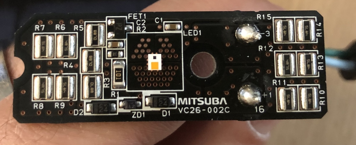

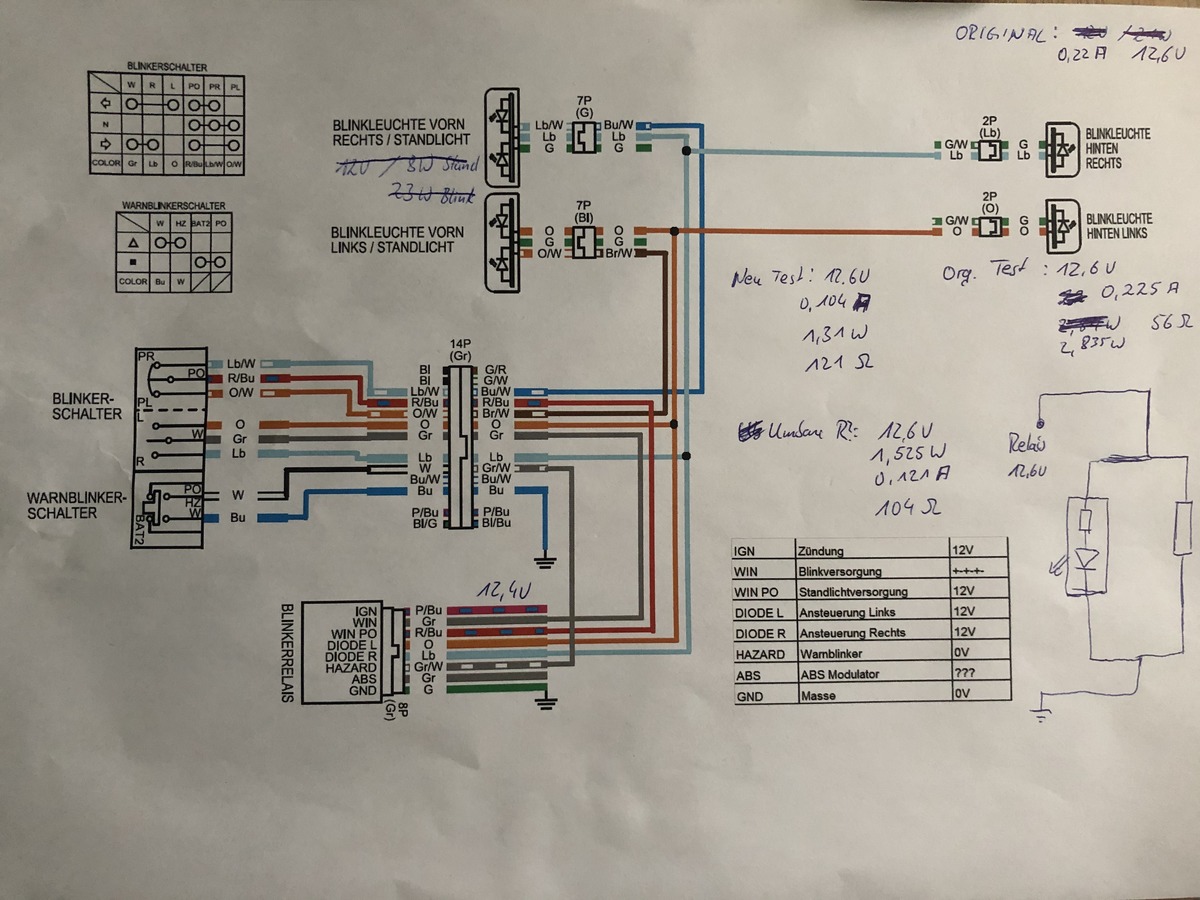

Hallo Zusammen, ich habe die hinteren Blinker an meinem Motorrad umgebaut und natürlich geht es nicht wie es soll... auf die Bezeichnung an den alten und neuen Blinkern hab ich mich nicht verlassen sondern direkt selber gemessen: Original: 12,6V 0,22A Neu: 12,6V 0,1A Daraufhin habe ich parallel 100 Ohm geschalten, der Strom is jetzt wieder bei 0,22A pro Blinker. Nun könnte man meinen es sollte funktionieren wenn der Strom gleich den originalen Blinkern ist... Leider nicht: die vorderen Blinker (sind Original) gehen nicht, die hinteren Blinker (die Umgebauten) leuchten sehr schwach mit doppelter Frequenz. Ich habe nun den originalen Blinker aufgemacht und gestaunt wie viel Elektronik da drin steckt - ich hätte eher mit LED + Vorwiderstand gerechnet... Nun zur Frage: Habt ihr ne Idee wie man das zum Laufen bringt? Das Relais möchte ich nicht umbasteln, da sonst der Warnblinker nicht funktioniert. Vielen Dank schon mal im Voraus :)

Sind auf der Rückseite noch Chips?
Was ist auf der Platine des neuen Blinkers?

> Sind auf der Rückseite noch Chips? Nein, nur auf der Frontseite > Was ist auf der Platine des neuen Blinkers? vermutlich sieht das da ähnlich aus... kann die leider nicht ausbauen ohne den Blinker zu zerstören > Sind die neuen Blinker auch nach der Straßenverkehrsordnung zugelassen? Ja, ABE ist natürlich vorhanden. > Funktioniert es wieder, wenn die alten Blinker wieder eingebaut werden? Ja > Was passiert, wenn Du testweise einen neuen Blinker parallel schaltest? Wollte ich nicht probieren da ich nicht weiß wie belastbar das Relais ist... wollte nix riskieren. Hatte auch schon überlegt einfach die originale Platine zu behalten und den neuen Blinker dann via Mosfet parallel dazu abzugreifen - dann wäre der neue Blinker nicht über das Relais versorgt - aber dann hab ich halt 2 Blinker die unter der Sitzbank sinnlos im Dunkeln blinken. Ich hab noch was gefunden wie jemand an einem ähnlichen Motorrad das Problem behoben hat. Sieht aus wie ein 2kohm parallel und ein ziemlich großer in Reihe... bin allerdings nicht sicher wie groß der ist, farbcode scheint nicht normgerecht (siehe Bild). Auch der hohe Widerstandswert ergibt für mich nicht wirklich Sinn. Aber was solls... Ich hab mir das für mein Modell passende mal bestellt und werd sehen obs was hilft. > Vielleicht 15Ohm und 1000µF ? Wie kommst du auf diese Werte?

Ivo M. schrieb: > Leider nicht: die vorderen Blinker (sind Original) gehen nicht, die > hinteren Blinker (die Umgebauten) leuchten sehr schwach mit doppelter > Frequenz. Dann bekommen die vorderen keine Spannung. Fehler in der Verdrahtung. Hast du mal Strom/Spannung beim modifiziertem Blinker gemessen? Was passiert, wenn du ohne Bastelei die Blinker anschließt?
Die typischeh originalen Blinkgeber sind nicht für die geringe Last der LEDs ausgelegt, daher fließt der Strom nicht in die vorderen Blinker..diese bleiben dunkel. Ein "Lastunabhängier" Blinkgeber / Blinkerrelais ist hier das Stichwort. Wenn du unbedingt den originalen drin lassen willst, musst du mit Vorwiderständen arbeiten. Es scheint,dass diese Widerstände direkt in den alten Blinkern eingebaut sind. Werden die neuen aber nicht haben. Also müsstest du in Reihe zu den neuen Blinkern eine zusätzliche Last anschließen (Glühbirne, Vorwiderstand/Lastwiderstand). Ansonsten wird das nichts. Aber ein neues Relais/Geber kostet nicht wirklich viel und erspart eine Megen gebastel

CB1000R mit LED Blinker+Standlicht vorne? Da sind die Zeiten vorbei wo simples An/Aus den Blinker bedient. Durchaus denkbar das mit PWM gearbeitet wird (wegen Standlicht) was dann hinten rausgefiltert werden muß um nicht auch Standlichtglimmen zu bekommen. Das vorhandene Blinkrelais ist deutlich mehr als nur ein getakteter Schalter, und sicher auch teuer wenn Du's kaputt machst, aufpassen! Such nach Mopedforen wo das vermutlich andere auch schon versucht und erfragt/beschrieben haben.

Warum reden hier alle von Vorwiderständen? Dann fließt ja noch weniger Strom. Wenn Umbau auf LED und die Elektronik überwacht die Lampen dann gehört da ein Bypass rein!
#6242049
Oder technisch korrekt ein Widerstand PARALLEL zum LED Modul. Wobei die Leistungswiderstände auf der Platine bereits dazu dienen könnten.

Ivo M. schrieb: > Daraufhin habe ich parallel 100 Ohm geschalten, der Strom is jetzt > wieder bei 0,22A pro Blinker. Aber der TO hat es ja richtig gemacht.
Stephan schrieb: > Warum reden hier alle von Vorwiderständen? Dann fließt ja noch weniger > Strom. Nicht ganz. Wenn das Blinkrelais/Blinkgeber nicht getauscht wurde, stellt die LED für den Geber eine zu geringe Last dar und wird garnicht erst angesteuert. Daher fließt mit einem Vorwiderstand ein höherer Strom, als ohne. Auch wenn dies nicht der maximal mögliche Strom ist. Aber da der Geber anscheinend getauscht wurde, ist hier die ursache woanders zu suchen.
#6242147
S. K. schrieb: > Daher fließt mit einem Vorwiderstand ein höherer > Strom, als ohne. Auch wenn dies nicht der maximal mögliche Strom ist. ja ja und Herr Ohm hat nur Blödsinn erzählt. https://de.wikipedia.org/wiki/Vorwiderstand
Problem gelöst, 50 ohm in Reihe zum neuen Blinker und parallel (zu Blinker und Widerstand) nochmal 100 ohm.
