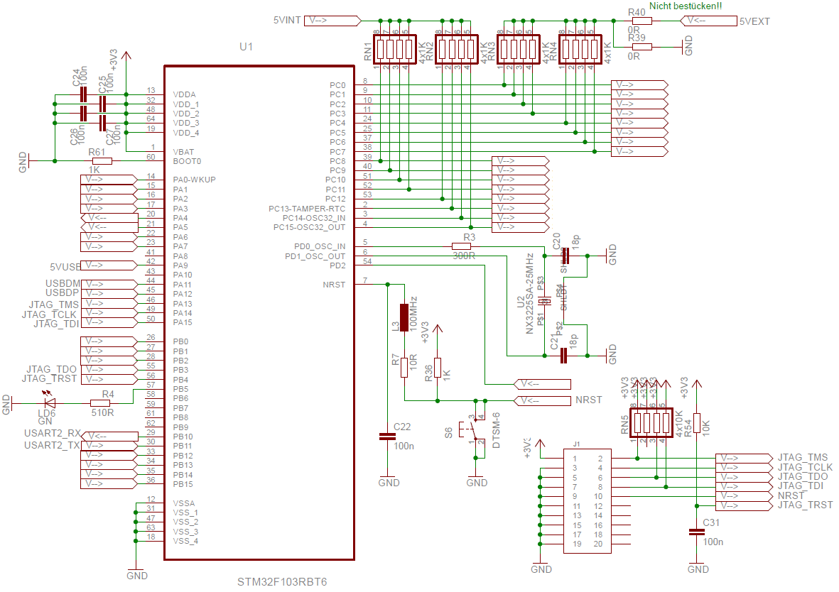

Hallo Forum,
die Frage:
Sind beim STM32 die 5V Toleranten Eingänge auch ohne Vorwiderstand (also
direkt an 5V) 5V tolerant? Konkret: PA9 beim STM32F205RG.
Aus dem Datenblatt werd ich leider nicht ganz schlau.
Der Hintergrund:
Ich habe eine Schaltung, versorgt mit 5V vom USB (welche an PA9
anliegen, PA ist auch der Port wo SWD drauf hängt), der Controller
selbst ist über Linearregler mit 3V3 versorgt, 100nF dicht an jedem VDD
Pin.
Ich bekomme aber über SWD keine Verbindung zum Controller (via STLinkV2
und ST-Utility), die SWD Verbindungen habe ich jetzt schon x mal
überprüft und sollten eigentlich passen.
Nach dem das jetzt schon der 2. Aufbau (mit Minimalbeschaltung) ist
glaube ich nicht den Controller beim Einlöten gestochen zu haben. Bei
beiden Aufbauten habe ich das selbe Problem.
PS: Der Controller wird leicht(!) warm, VDD bleibt aber bei 3V3.
Vielen Dank,
Mike

Pins vom falschen Gehäuse benutzt? Im Schaltplan verwende ich
tatsächlich einen anderen Controller, aber die Pinbelegung ist gleich.
Ein Minimalprogramm bekomme ich nicht rein da der Controller gar nicht
erkannt wird.
Die 3V3, SWDCLK, DWDIO, NRST, GND vom ST-Link habe ich schon direkt
verbunden, also am "Adapter" liegts nicht.
Anbei der Schaltplan. Die nicht beschrifteten Verweise sind zwar
geroutet, gehen aber ins Leere (Connector), die USART Leitungen an eine
FT232, welcher funktioniert).
Mike

Ich habe das Pinout mal überflogen.
In deinem Schaltplan ist ein F103RBT6.
Bei dem sind Pin 31 und 47 Vss.
Beim F205 sind diese Pins Vcap.
Dürfen die einfach auf Masse gelegt werden?
Hmmm, so oft drübergeschaut und dann doch was übersehen.
Scheisse, scheisse, scheisse :(
Vielen Dank!
An wen soll ich die Kohle überweisen?
Sorry wg. der vergeudeten Zeit und nochmals vielen Dank!
Mike

An die VCAP müssen normalerweise jeweils 2,2µF, sonst wird der µC nicht
laufen. Die Kondensatoren sind für die internen Regulatoren, wenn du die
Pins auf GND hattest dann hast du die Regulatoren kurzgeschlossen.
Vermutlich sind sie dann hinüber bzw. beschädigt. Kommt vermutlich etwas
darauf an wie hoch der Strom war der geflossen ist.
Habs fast befürchtet. Dann bleibt wohl nur übrig den ursprünglichen
Controller einzusetzen und auch den Quarz zu tauschen.
Aber zumindest weiß ich jetzt woran es liegt..
