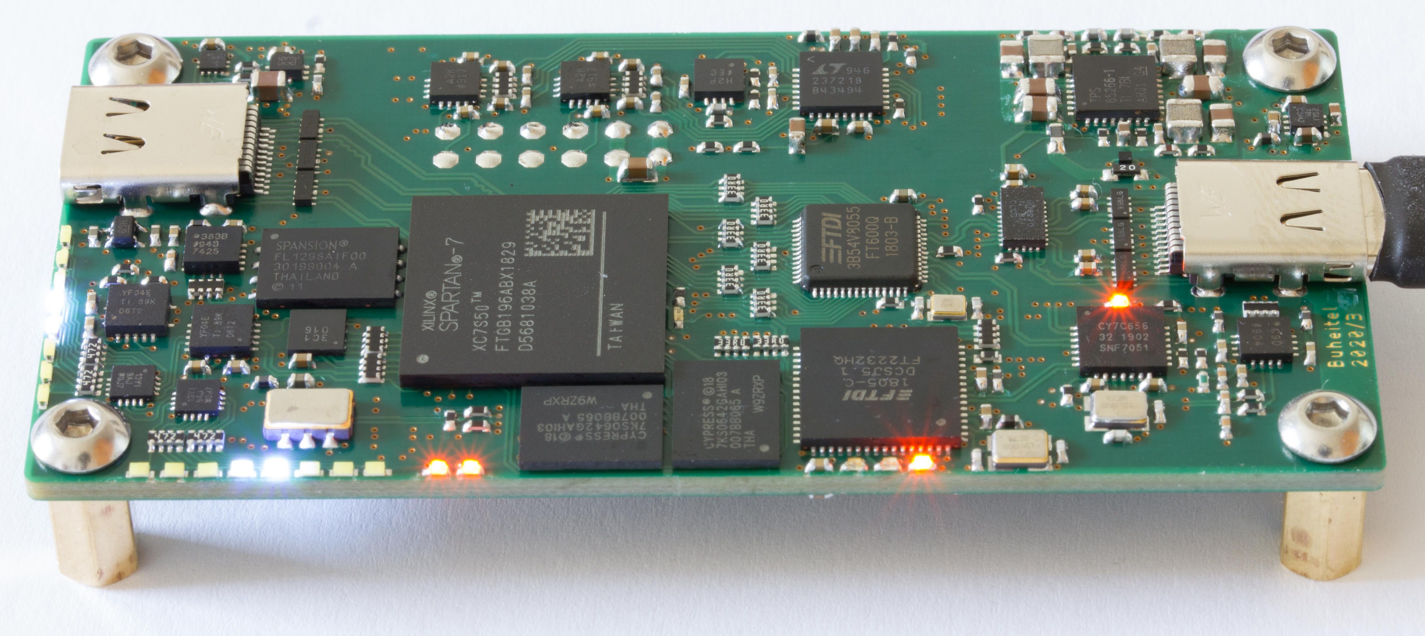

Hallo, ich habe hier meine Bastelplatine und darauf auch einen IC mit BGA. Den habe ich mit Heißluft draufgelötet. Dabei konnte ich beobachten wie der schön gleichmäßig eingesunken ist. Der Abstand zur Platinenoberfläche ist auch auf allen Seiten gleich. Aber ein Bällchen hat keinen Kontakt. Auch keinen Kurzschluss zu benachbarten Bällchen und der ist auch nicht durch ein Via abgeflossen. Nur eben kein Kontakt. Wie geht das wenn das IC gleichmäßig einsinkt? Da müssten doch alle Bällchen geschmolzen sein? Wie ich mir helfen kann weiß ich, ich kann das nochmal heiß machen, oder das IC austauschen falls es defekt ist.

Bestellt bei eurocircuits, ich habe nur einen Heißluftfön, also nur Oberhitze. Bild hatte ich in einem anderen Thread gepostet. Ich suche das mal ... https://www.mikrocontroller.net/attachment/453351/leds.jpg Aber sind leider ein paar kleine Bugs drinnen. Naja, die nächste Revision wird bald bestellt.
Und für Interessierte: Ich werde Layout und Schaltung hochladen wenn das auch alles funktioniert. HDL Beschreibung auch.
-gb- schrieb: > Bild hatte ich in einem anderen Thread gepostet. Ja, jetzt habe ich es auch gelesen (HDMI). Hut ab :)
