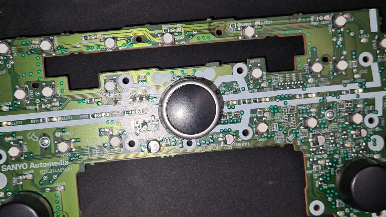

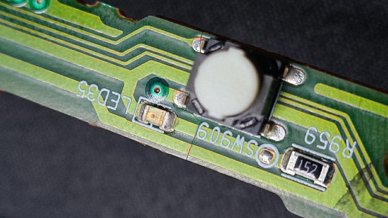

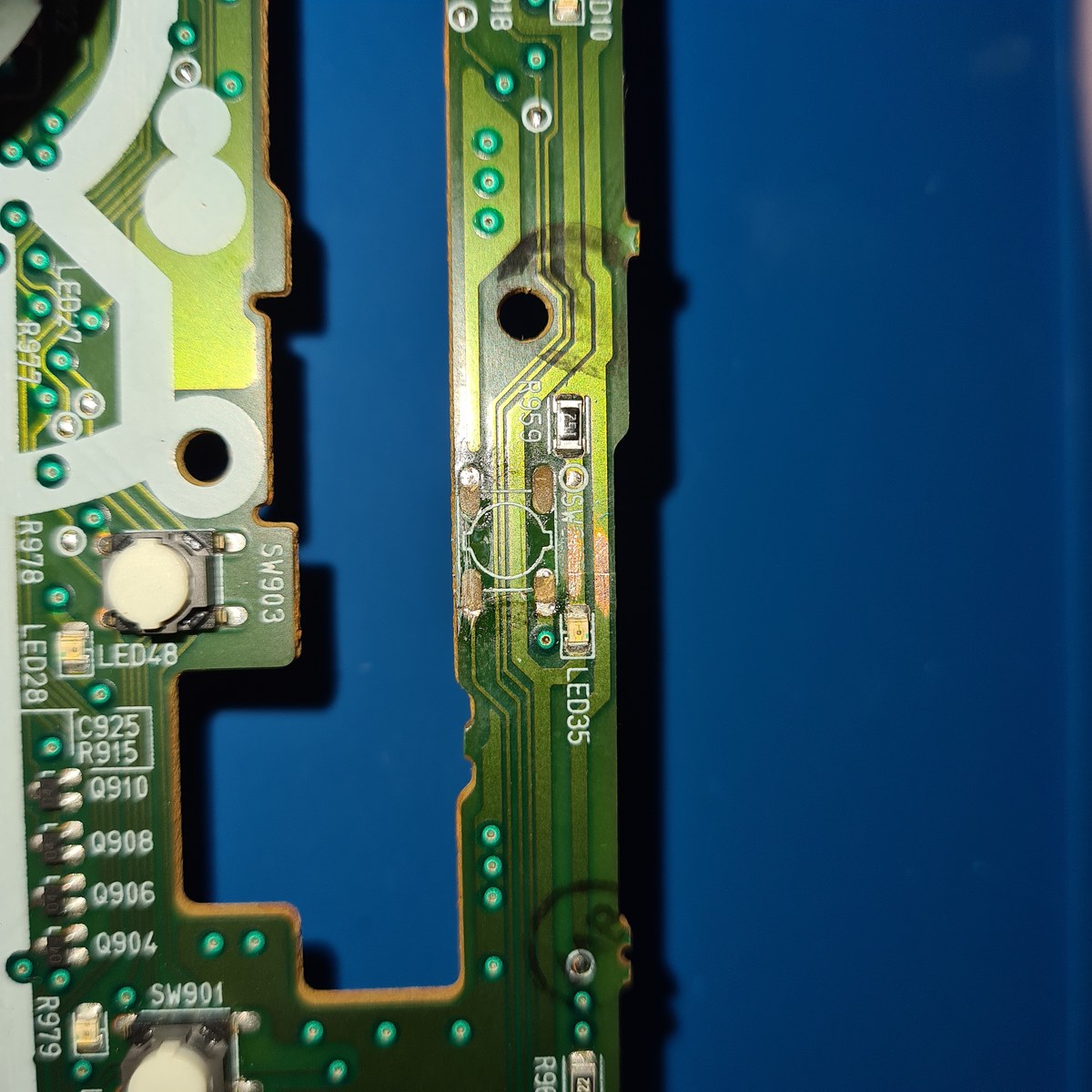

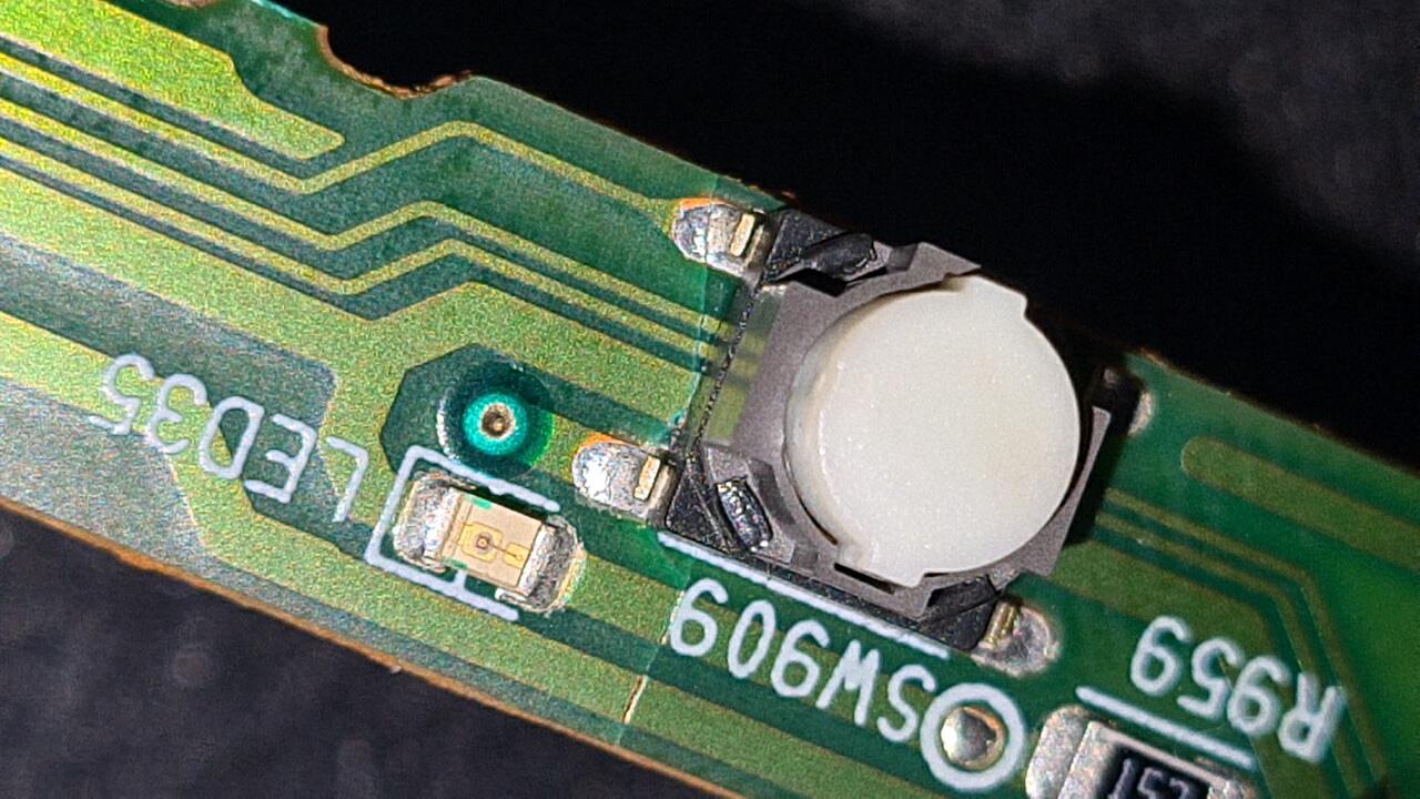

Hallo, ich habe hier eine Platine aus einem Mazda Radio. Die Taste Media funktioniert nicht mehr. Ich habe Bilder von der gebrochenen Stelle gemacht. Bitte um Rat. Sollte ich selber da dran gehen oder einen Fachmann suchen? Mit Lötkolben kann ich umgehen, jedoch weiß ich nicht wieviel Grad Celsius und ob es reicht wenn ich nur den Fuß des Schalters löten muss oder auch die Leiterbahnen?! Danke im Voraus MfG aus NRW
Wie sieht die Unterseite aus? Ich würde: 1. der Taster weglöten, weil der Riss drunter verläuft. 2. Der Lötstopplack wegkratzen oder mit dem Glasfaserradierer entfernen. 3. Alle Leiterbahnen über den Riss brücken. Also ein kurzes Stück Draht passender Dicke auflöten. Ja, vielleicht passt der Taster nicht drauf, wenn man drunter Brücken baut. Da könnte man dann also den Taster auch drauf lassen und die Leiterbahnen aussen rum verdrahten. Aber auch das geht nur, wenn Platz ist. Um die Leiterplatte herum ist ja bestimmt Gehäuse. Wenn Platz ist würde ich ausserdem irgendwie versuchen die Platine zu stabilisieren. Also auf der Rückseite ein Stück Hartplastik aufkleben oder so. Aber kann man reparieren. ER S. schrieb: > Mit Lötkolben kann ich umgehen, jedoch weiß ich nicht wieviel Grad > Celsius Das ist fast egal oder hier nicht irgendwie besonders. Nimm eine Temperatur bei der das Zinn gut schmilzt aber das Flussmittel nicht wegraucht. ER S. schrieb: > ob es reicht wenn ich nur den Fuß des Schalters löten muss > oder auch die Leiterbahnen?! Ich würde all Leiterbahnen reparieren. Sonst hast du vielleicht bald den nächsten Defekt der von diesem Riss herkommt.

Wie sieht denn die ganze Platine aus?

ER S. schrieb: > Sollte ich selber da dran gehen oder einen Fachmann suchen? Handy-Repairshop ? > Mit Lötkolben kann ich umgehen Na dann, trau dich. Kratze mit einer Klinge drn grünen Lack von den Leiterbahnen 4mm lang ab. Löte dünne Kupferdrähte an den Leiterbahnen links an, führe sie über den Riss am Taster vorbei, und löte sie rechts wieder an. Beim Taster an den Anschluss anlöten. Und zwar von allen 6 Leitungen, und denen auf der Rückseite die du bisher verheimlicht hast. Klebe die Platine mit Epoxykleber (UHU Endfest), eventuell
Hallo und vielen Dank für die schnellen Antworten. Gerne liefere ich weitere Bilder von der Platine. Ja dann gucke ich mal morgen was ich da so hin bekomme. Den Schalter möchte ich ungern ablöten. Werde versuchen es so zu fixen.
Die Rückseite sieht zwar OK aus, kann aber täuschen. Wenn du da also Ansätze von einem Riss sehen kannst, dann löte da auch gleich dünne Litzen auf die Leiterbahnen. Viel Erfolg!

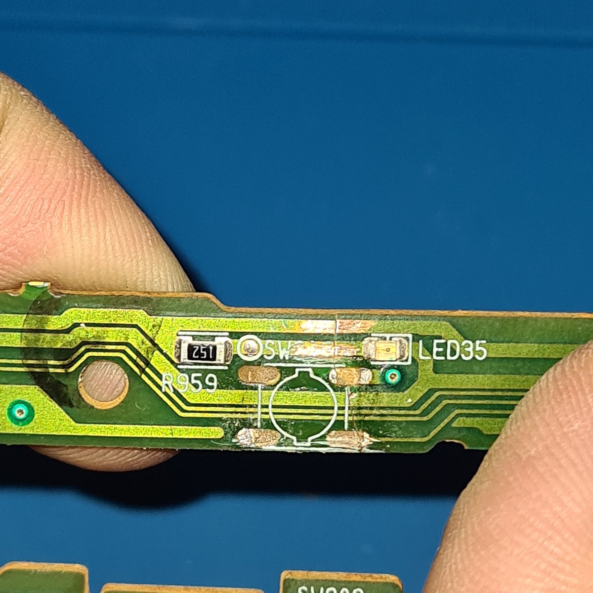

Hilfe. Was nun?
Wie haben wir denn DAS geschafft? :D

ER S. schrieb: > Mit Lötkolben kann ich umgehen, jedoch weiß ich nicht wieviel Grad > Celsius Sicher?

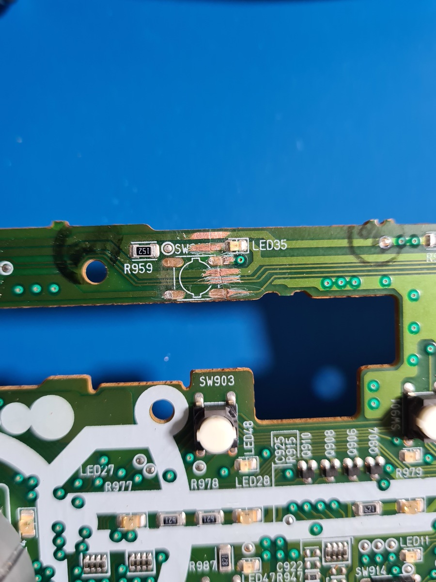

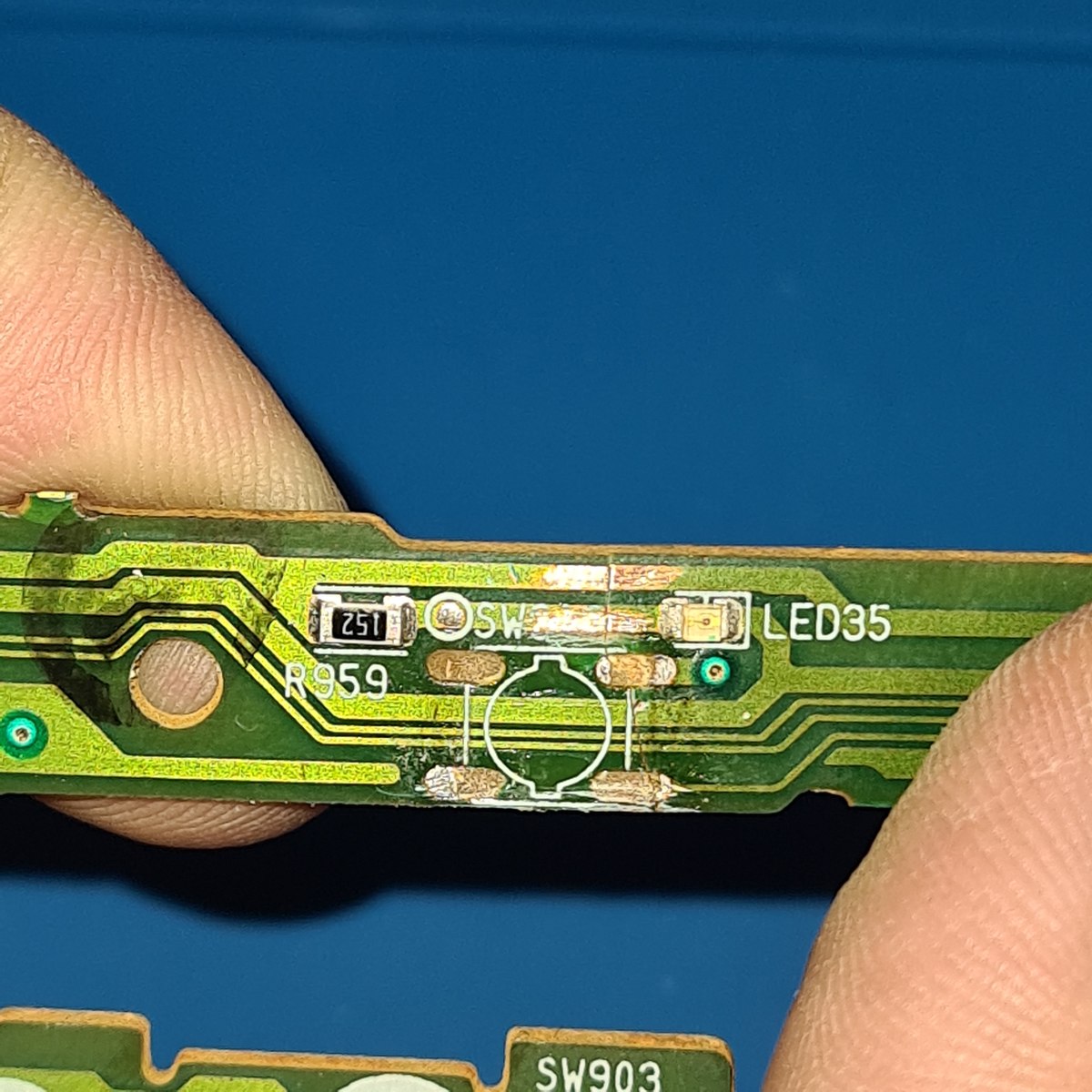

Hab es jetzt etwas abgekratzt. Kann ich es noch retten?

ER S. schrieb: > Hab es jetzt etwas abgekratzt. Kann ich es noch retten? Jemand schon. DU vielleicht nicht. Welchen Lötkolben hast du?

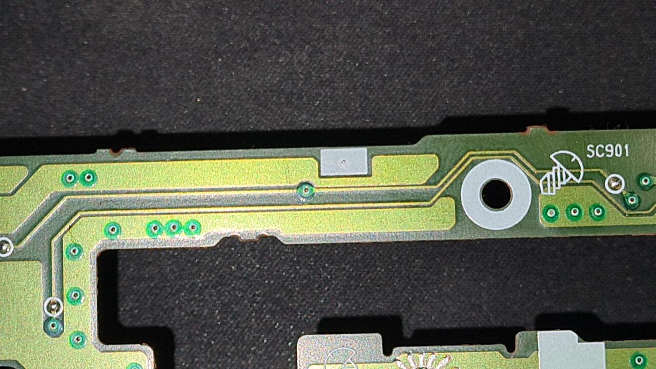

Auf der Rückseite ist nix?

ER S. schrieb: > Hilfe. Was nun? Taster draufkleben und mit Draht an den Leiterbahnen, welche du zuerst aufkratzt, anlöten. Aber bitte zuerst Draht löten, dann leimen.
Der blöde Taster war angeklebt. War etwas mühsam den zu entfernen. Was für einen Draht muss ich da nutzen? Reicht ein kupferdraht ? Rückseite ist in Ordnung. Lötkolben poste ich gleich.
#6239753

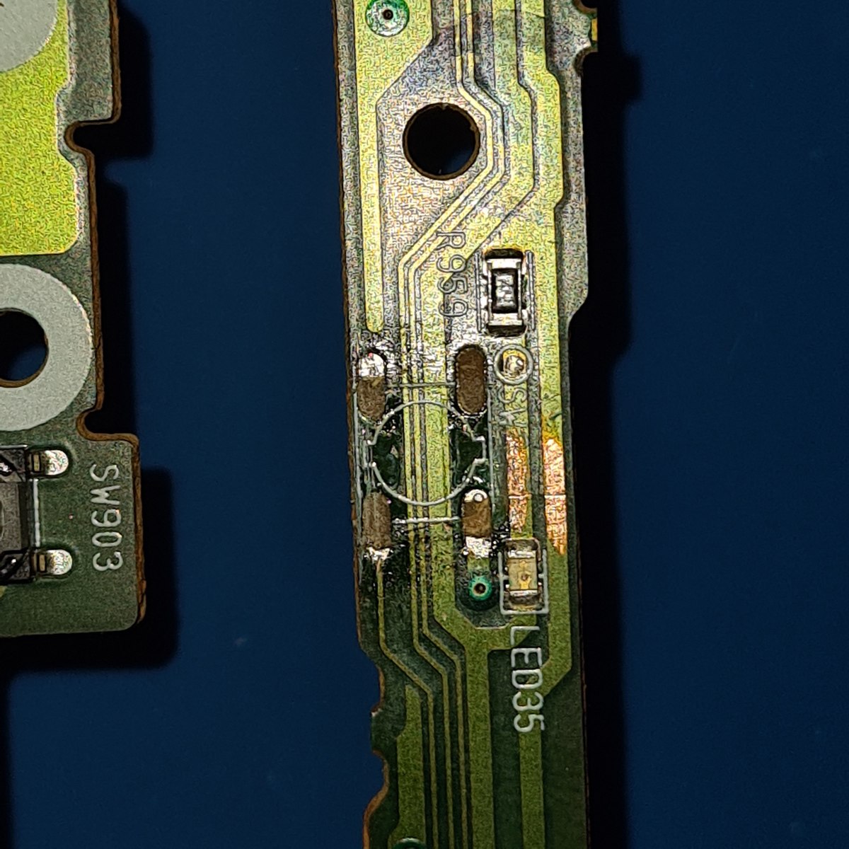

ER S. schrieb: > Der blöde Taster war angeklebt. War etwas mühsam den zu entfernen. Bist du dir da wirklich sicher? Am Taster hast du die kompletten Pads abgerissen, das ist für mich das Zeichen, dass das Zinn nicht vollständig flüssig war.

ER S. schrieb: > Hab es jetzt etwas abgekratzt. Kann ich es noch retten? Vom Prinzip her OK, aber nicht sehr schön abgekratzt. Wenn du mit Flussmittel lötest erhöht sich die Wahrscheinlichkeit, dass es keine Brücken zwischen den Leiterbahnen gibt. Verwende also Flussmittel. ER S. schrieb: > Was für einen Draht muss ich da nutzen? Reicht ein kupferdraht ? > Rückseite ist in Ordnung. Für die dünnen Leiterbahnen einen sehr dünnen Draht, für die dickeren einen etwas dickeren Draht. Ja, Kupferdraht ist wunderbar. Wenn du dünnen Draht suchst, in vielen Kabeln sind Litzen drinnen. Da nimmst du einfach eine. René F. schrieb: > Am Taster hast du die kompletten Pads > abgerissen, Was aber auch schnell passiert wenn zwei der Pads sonst nicht verbunden sind. René F. schrieb: > das ist für mich das Zeichen, dass das Zinn nicht > vollständig flüssig war. Ja, oder sogar zu heiß, dann lösen sich unverbundene Pads gerne mal. Aber ja, die beiden verbundenen Pads wurden definitiv nicht ordentlich entlötet.

Flip B. schrieb: > Kann ich dir bei bedarf machen trotz der abgerissenen pads hätte > gern inkl rückversand 20€. Ohne vermurkste pads wärens nur 15 gewesen. Reife Meisterleistung. Vielen dank. Alles sehr gut geklappt. Immer wieder gerne.
