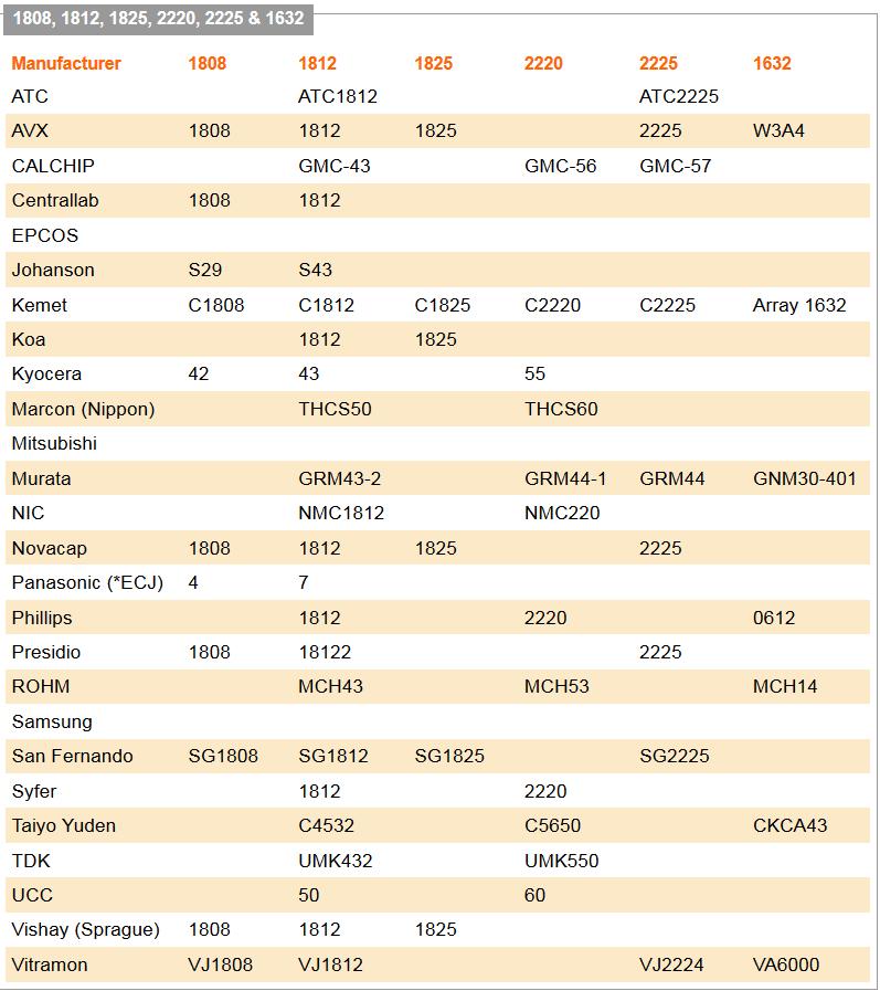

Hallo Forum,
zwischendurch mal was ganz Einfaches (oder auch nicht):
Ich suche verzweifelt nach einer Vergleichsliste für die Baugrößen von
SMD-Bauteilen! Es gibt die unterschiedlichsten Bezeichnungen wie SOT-xxx
oder SC-xxx oder auch CASE1234, zudem haben Hersteller wie z.B. ROHM
noch wieder andere Bezeichnungen.
Ich brauche von Euch nur links, wo ich weiterlesen kann.
Danke schon mal im voraus,
Hans Peter
Eine Unterscheidung wird (inches) Mil-Metrisch sein.

Was ich generell brauche, ist das, was ich heute zufällig bei ROHM
gefunden habe:
ROHM: SMT3
EIAJ: SC-89
JEDEC: SOT-346
Diese beschreiben alle dasselbe Bauteil.
Heißt: Wer hat eine Liste, in der JEDEC- und EIAJ- Normen verglichen
werden, oder zumindest den link dazu?
Gruß HP
Eine kleine Übersicht der gebräuchlichsten
https://www.topdiode.com/pdf/Diode-Package-Cross-Reference.pdf
Aber wenn man dann weiss, daß SOT23 was anderes als SOT23-3 ist
(breiteres Gehäuse), und womit bitteschön VSOF5 oder SOT1226 kompatibel
sien soll, dann weiss man, daß man keine komplette Liste finden wird.
Jeder Hersteller erfindet sein eigenes Süppchen, und sei es bloss um zu
vermeiden, daß er Lizenzgebühren an die Normierungsgremien zahlen muss.
Jau, Michael, genau das isses!
Aber für die anderen Bauformen?
Ich hab' mich schon mal für Stunden-den hingesetzt, und genau so ein
Chaos habe ich auch erarbeitet!
