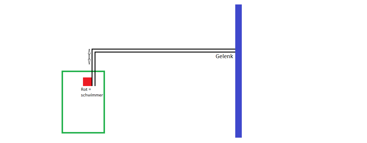

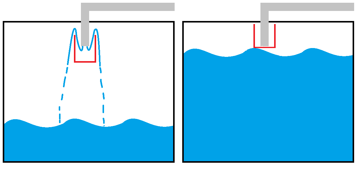

Schwimmer und Seilzug über z.b. einen Bowdenzug, schöne Spielerei.
Der Wasserdieb ist sehr praktisch aber leider nicht abstellbar, falls
Fass voll.
Optional Regenronne überdrucksicher machen für 0,01 Bar... Silikon macht
das schon!... HT rohre wären auch dicht genug =) kann man zur not auch
Farbig anstreichen. gibts die nicht sogar in weiß?

von Michael B. (loetmichel)
Ich würde das auch mit Schwimmer im Fass, Seil-/Bowdenzug parallel zum
Rohr und dann den Wasserdieb zuklappen wenn voll lösen.
Ist am einfachsten IMHO.
Wenns denn "verspielt" sein darf: ein servo, ein paar Sensoren, ein
kleiner Bleiakku, ein Ardunio oder ähnlich und eine 30W solarzelle aufs
"Dach". Dann kann man dem Wasserdieb sogar "sagen" er soll nur den
"Mittelstrahl" des Regens nehmen, macht die Tonne sauerberer. Und man
hat optional Füllstand per Funk.

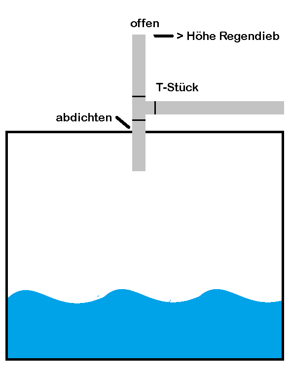

von Heinz R. (heijz)
Wieso schließt Du den Schlauch oder wie schon genannt HT-Rohr nicht
einfach direkt am Deckel vom Tank an?
Der Tank ist ja erst mal dicht, wenn er voll ist und es weiter regnet
staut sich halt das Wasser im Rohr bis zur Höhe des Auslasses - und
selbst wenn es nicht 100% dicht ist - gehen halt paar Tropfen neben dem
Fass in den Boden

von Lukas T. (tapy)
Der Tank muss gar nicht abgedichtet werden, sondern der Zulauf.
Den im einfachsten Falle mit einem Schwimmer bei vollem Fass zuquetschen
und das Wasser staut sich im Schlauch und setzt den "Abscheider" außer
Funktion.
von Daniel S. (stokmar)
> Funktion.
danke Fast gleiche idee hatte ich auch.... wollte es mit meinem Paint
bild verdeutlichen ^^
LG
Daniel
Mhm... bei meiner "Idee" könnte es zum Problem werden, dass dieses 0815
klappding im Fallrohr trotzdem den weg nach unten weiterhin blockiert...
Wenn man es ausklappt klappt es ja auch nach innen um den weg nach unten
zu blockieren...
naja
von Martin S. (sirnails)
Die Idee ist eigentlich gut. Das zulaufende Wasser hat nur etwa
0,01-0,03 bar. Damit bräuchte es - im Gegensatz zum Spülkasten - keinen
komplizierten Hebelmechanismus, sondern man könnte die Kappe wirklich
direkt drauf setzen. Im Anhang mal schematisch dargestellt.
Ich habe jetzt trotzdem mal einen Versuchsdeckel zum Zerboren bestellt
und werde dort eine Schlauchtülle einbauen. Vielleicht reicht der
Überdruck dann schon aus, wenn der Tank wirklich "luftdicht" ist.
Eine Entlüftung braucht es dann nicht. Beim Ablassen zieht er die Luft
aus der Dachrinne.

von Klaus H. (hildek)
Ich hab mal dein Bild hergenommen und anstatt eines Schwimmerventils
einfach ein Stück senkrechtes Rohr, angebunden über ein T-Stück,
eingezeichnet.
Wenn das Fass voll ist, füllt sich zum Schluss das senkrechte Rohr. Da
es seine Öffnung höher als den Zulauf aus dem Regendieb hat, füllt sich
das Ganze nicht weiter.
Voraussetzung: Der Einlass in dein Fass muss dicht sein.
> eingezeichnet.
Ich würde oben noch 2 90° Winkel draufstecken Zwechs Dreckvermeidung,
sonst: perfekt!
> eingezeichnet.
Das ist es geworden und erfüllt seit geraumer Zeit seinen Dienst. Das
Wasser staut sich im Rücklauf zurück und der Abscheider ist "totgelegt".
Bisher habe ich nie weniger als 900 Liter Restwasser in der Tonne
gehabt. Da mittlerweile auch das Gewächshaus steht, brauche ich nicht
mehr so viel Gieswasser wie zuvor. Aktuell haben wir ohnehin genug
Luftfeuchtigkeit und niedrige Temperaturen. Wieviel das Wasser im
Hochsommer reicht, wird sich zeigen.
Schlussendlich ist das die unkomplizierteste Löstung. Plus: Dadurch,
dass sich das Fass durch die paar cm Wassersäule nochmal ordentlich
ausdehnt, gehen bestimmt 50-100 Liter mehr rein (hat ja real mehr als
1m²).
