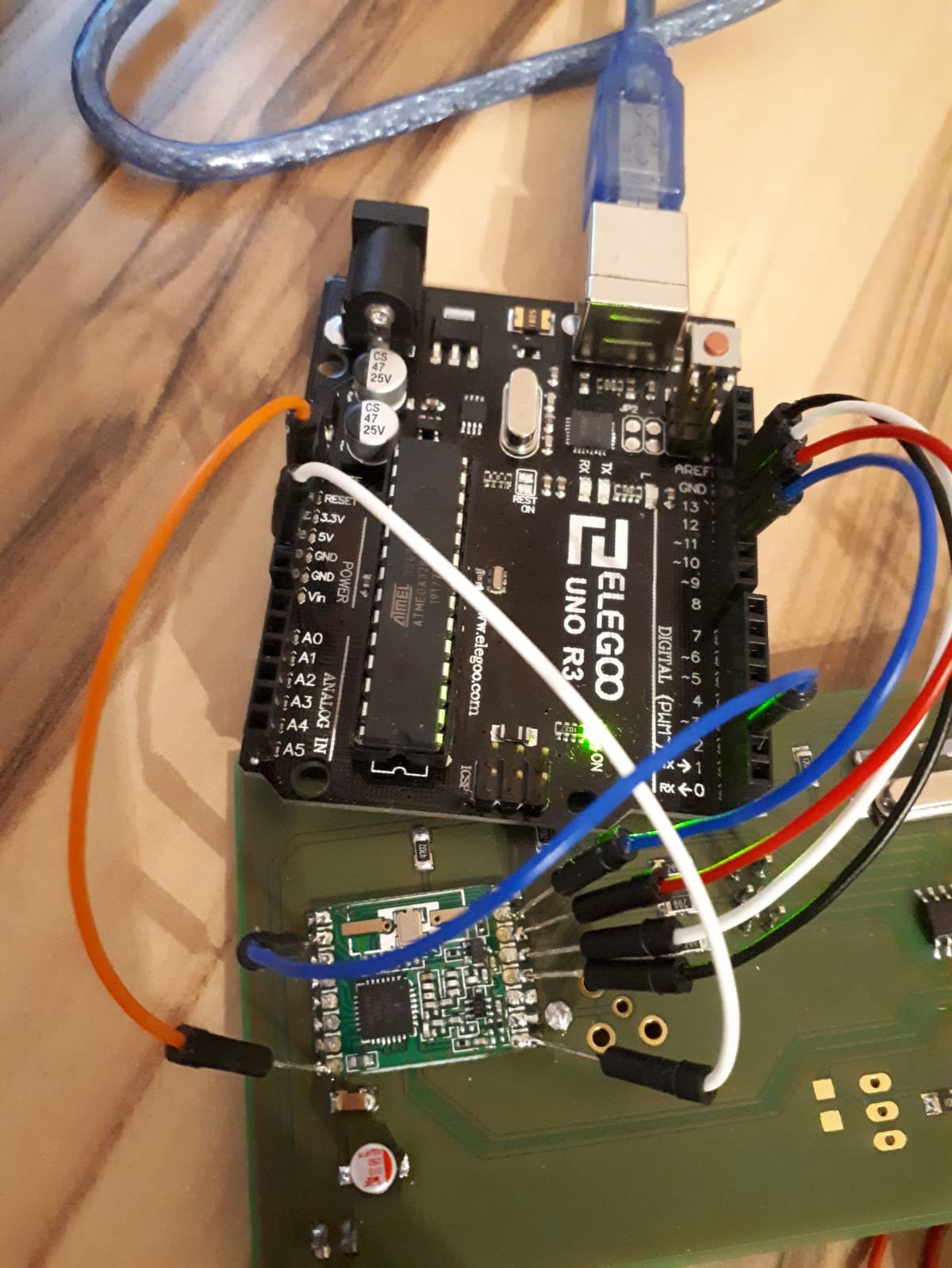

Hallo zusammen, um meine Funkmodule der Reihe RFM69HW (433MHz) zu testen, habe ich zwei Stück mit jeweils einem Arduino UNO verbunden. Die Verbindung habe ich wie auf dem Hook-Up Guide von SparkFun durchgeführt. - https://learn.sparkfun.com/tutorials/rfm69hcw-hookup-guide/all Ich habe auch den von Sparkfun zur Verfügung gestellten Exampe Code auf beide Unos geladen und entsprechend angepasst. Den Code habe ich hier hochgeladen: - https://pastebin.com/qf1cDtBd Die Bibliotheken die verwendet werden, findet ihr hier: - https://github.com/LowPowerLab/RFM69 (Dabei im wesentlichen: RFM69.cpp, RFM69.h, RFM69registers.h) Zum Test habe ich beide Unos angeschlossen und für jeden den Seriellen Monitor geöffnet. In einem Monitor beispielsweise "Hello World" eingegeben. Diese Nachricht wird dann von einem Modul gesendet. In meinem anderen seriellen Monitor kommt dann auch die Meldung, welche Nachricht empfangen wurde und es wird ein ACK als Bestätigung zurückgesendet (siehe Bild Testnachricht mit ACK (1)). Somit hat sowohl das eine Modul einmal gesendet, die Nachricht, und auch das andere Modul das ACK. Wenn ich jetzt aber egal über welches Modul nochmal etwas senden möchte, funktioniert es nicht (siehe Bild Testnachricht mit ACK (2)). Daraufhin habe ich den Code in RFM69.cpp-Bibliothek genauer unter die Lupe genommen. Dabei habe ich an verschiedenen Stellen immer wieder Register auslesen lassen, um zu gucken was mit denen passiert. Letztendlich ist mir aufgefallen, dass BEIDE Module es nicht mehr schaffen, nach dem Modus RF69_MODE_TX der unter sendframe in Zeile 335 aufgerufen wird, es nicht mehr schafft in den RF69_MODE_STANDBY zurückzukehren. Beispielsweise behält REG_OPMODE den Wert 0x0C nach dem Senden, obwohl es wieder den Standby-Wert von 0x04 annehmen sollte. Außerdem hat beispielsweise REG_IRQFLAGS1 im ersten Durchlauf von der Funktion sendframe den Wert 0x80. Nach dem ersten Durchlauf kommt aber meistens nur noch der Wert 0x08 raus. Dementsprechen kann es bei der While-Schleife in Zeile 308 nicht weitergehen. Ich vermute, dass das ganze Problem daher rührt, dass das Modul aus dem Modus RF69_MODE_TX nicht mehr rauskommt. Denn nachdem wie in den Bildern gezeigt ein Modul was empfängt, es auch noch ein ACK zurücksenden kann, liegt es meiner Meinung nach nicht an dem RF69_MODE_RX. Hat vielleicht einer in der Hinsicht irgendwelche Erfahrungen oder weiß vielleicht einen Rat, wie ich das Problem beheben kann? Falls einer noch mehr Informationen benötigt, sagt einfach Bescheid! Viele Grüße Max
#6241012
Da der Sendevorgang bei beiden Modulen zu laufen scheint, denke ich nicht, dass etwas mit dem Anschluss nicht stimmt. Aber was man in dem Code ändern kann, weiss ich selber nicht so richtig

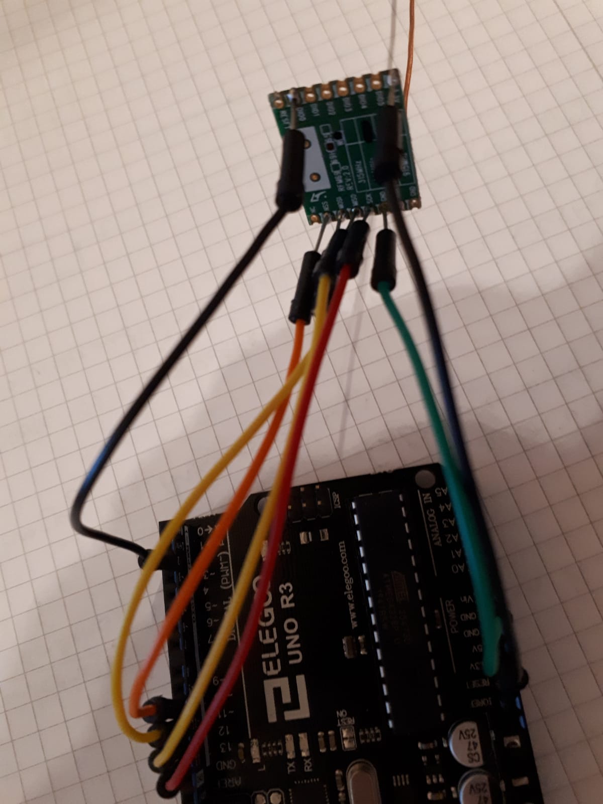

Kann mir echt keiner helfen? Ich brauche wirklich dringend eine Lösung und bin auch bereit einem Helfer gerne für seine Mühen zu entschädigen!!!! Im Anhang auch nochmal meine Verdrahtung. Auf zwei Weisen ausprobiert...immer der gleiche Fehler :(

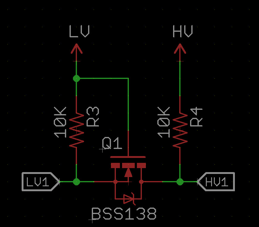

Maximilian S. schrieb: > Im Anhang auch nochmal meine Verdrahtung. Auf zwei Weisen > ausprobiert...immer der gleiche Fehler :( Da fehlt der Levelshifter, oder? Lesen und lernen: https://learn.sparkfun.com/tutorials/rfm69hcw-hookup-guide/all (wobei mir der dort verwendete Levelshifter, für den Zweck, nicht so gut gefällt)

Maximilian S. schrieb: > Da ein arduino Uno einen 3,3V-Pin hat, braucht man keinen Levelshifter. Ja? http://www.farnell.com/datasheets/1870821.pdf Wo steht in dem Datenblatt, dass /CS und MOSI des RFM69HW 5V tolerant sind? Ich sehe es nicht.
Arduino Fanboy D. schrieb: > http://www.farnell.com/datasheets/1870821.pdf > Wo steht in dem Datenblatt, dass /CS und MOSI des RFM69HW 5V tolerant > sind? > Ich sehe es nicht. Aber die SPI-Verbindung funktioniert doch? Der FIFO lässt sich füllen vom RFM und auch die Register lassen sich auslesen. Wenn es mit den SPI-PINs irgendwelche Probleme geben würde, dann wäre das alles doch auch schon nicht mölich oder?

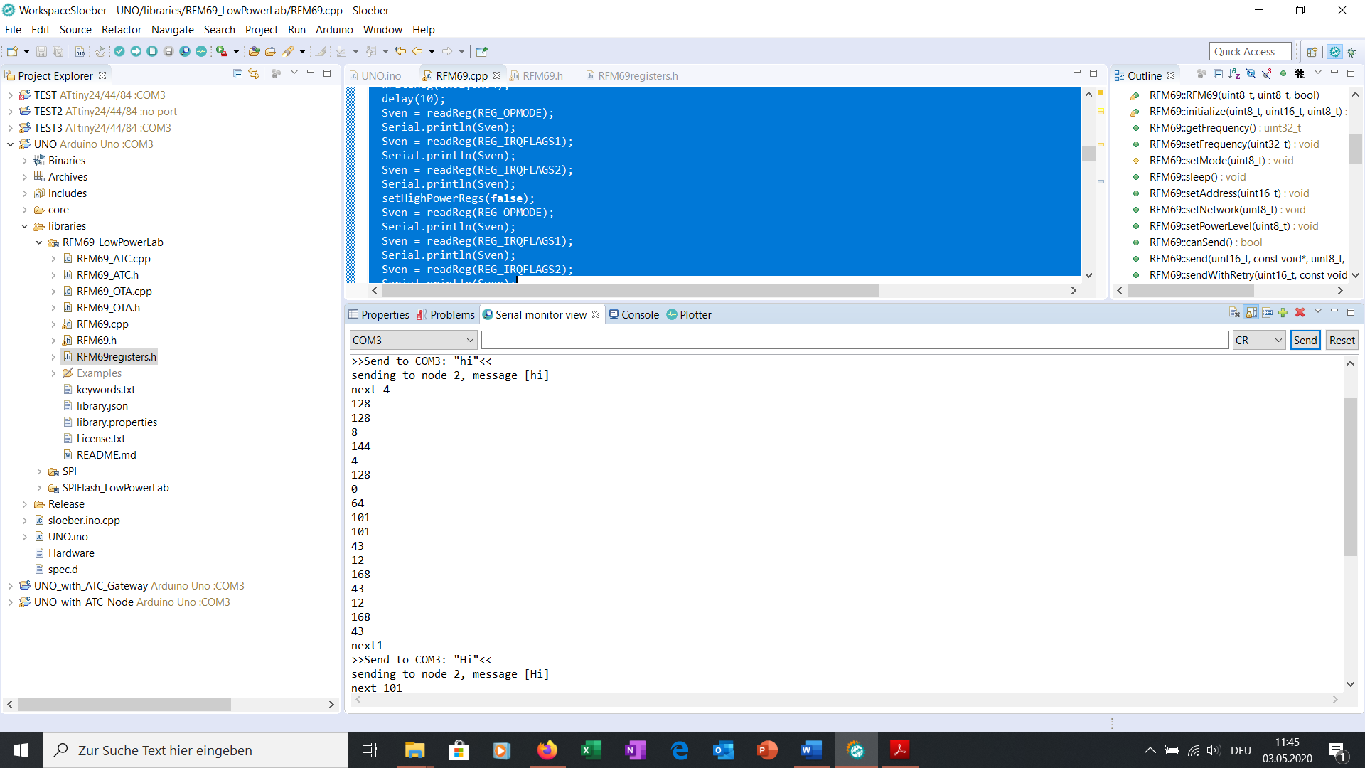

Hallo, > ABER SOBALD TX einmal gesetzt wurde, spinnen alle Register rum und ich kriege >die nicht wieder kontrolliert und kann demnach auch kein vernünftigen Modus >mehr herstellen Genau dieses Problem hatte ich noch nie. Zur Verbindung mit der 5V-Welt habe ich immer Widerstände dazwischen gehabt. 1k vom uC zum RFM und 2,2k für die andere Richtung. Dabei die 3,3V so belastet, daß sie nicht durch die Signale hochgezogen werden können, wenn die internen Schutzdioden des RFM leiten. Das haben bisher alle überlebt. Andernfalls könnte die HF auf den Leitungen für eine stehende Welle sorgen, wenn der TX-modus lauft. Probiere doch mal, die Leitungslänge zu ändern, besser zu kürzer hin, da das Teil kaum richtig an GND liegt. MfG

Am einfachsten wäre wohl, einen Arduino mit 3,3V Betriebsspannung zu verwenden oder bist du aus anderen Gründen auf die vollen 16MHz und/oder die 5V angewiesen? Im Übrigen sollte ein nicht zu hochohmiger Spannungsteiler für 5V-Signal nach 3.3V Signal reichen und z.B. ein 74hct125 für die Gegenrichtung. Ein ATmega mit 5V erkennt saubere 3.3V Signale noch als high, wenn auch mit stark reduziertem Störabstand, also kurze Kabel und sauberes Massekonzept.
Hallo zusammen, nur schonmal ein kleiner Ausblick: Habe NUR SCK mittels eines einzelnen Shifters auf 3,3V transformiert und die Übertragung klappt gut!!! Hatte dann einmal MISO, MOSI und SS auch auf die 3,3V transformiert. In dieser Konstellation ging es leider nicht. Ich vermute es liegt an den einzelnen Levelshiftern. Die sind halt unidirektional und somit können zwar gut die 5V Signale vom µC auf die 3,3V geregelt werden, aber wenn das RFM antwortet, werden dessen 3,3V Signale nur auf ca. 2,8V Richtung µC transformiert. Ob der UNO diese dann als HIGH erkennt ist halt die Frage. Bei SCK wird der Takt ja quasi von dem UNO vorgegeben und es kommen keine Antworten vom RFM über diese Leitung. So erkläre ich mir das. Hier der Link zu meinen Levelshiftern: https://www.amazon.de/Pemenol-Converter-Adjustable-Transformer-Efficiency/dp/B07FSLGPR8/ref=sr_1_10?__mk_de_DE=%C3%85M%C3%85%C5%BD%C3%95%C3%91&dchild=1&keywords=3%2C3V+to+5V&qid=1588742678&sr=8-10 Also ich bin schonmal froh, dass es so überhaupt funktioniert. Jetzt ist noch die Überlegung, ob ich mir etwas bidirektionales besorge. Sowas hier vielleicht: https://www.amazon.de/AZDelivery-TXS0108E-Converter-Arduino-Raspberry/dp/B07N7FFY2Q/ref=sr_1_1_sspa?__mk_de_DE=%C3%85M%C3%85%C5%BD%C3%95%C3%91&dchild=1&keywords=AZDELIVERY+5+x+TXS0108E&qid=1588742882&sr=8-1-spons&psc=1&spLa=ZW5jcnlwdGVkUXVhbGlmaWVyPUEyR0xFRkRLSlZCUkZZJmVuY3J5cHRlZElkPUEwMjc3MzY4MVYzQzNFVDVURTkwOCZlbmNyeXB0ZWRBZElkPUEwNjk0MTc3M0k0NUNCTjdRMFpYQyZ3aWRnZXROYW1lPXNwX2F0ZiZhY3Rpb249Y2xpY2tSZWRpcmVjdCZkb05vdExvZ0NsaWNrPXRydWU=
SPI hat nichts bi-direktionales. SCLK: Arduino -> RFM MOSI: Arduino -> RFM MISO: RFM -> Arduino CS: Arduino -> RFM Der min. Levelshifter wären Spannungteiler an den Arduino-Ausgängen mit 1K zu 2K2, also grob 2/3 und 2K2 in der Rückleitung zu MISO. Dabei kommt die Hoffnung ins Spiel, daß der Arduino die >3V sicher als high erkennt.
Dein erster Link zu den "Levelshiftern" stimmt sicher nicht! Das sind Spannungsregler, die aus 5V 3.3V machen! Zum Down-Shiften reicht ein Spannungsteiler normalerweise aus. Was Aktives brauchst du nur, um den Pegel anzuheben.

Hey Leute, ich habe seit heute den LevelShifter und Arduino mit Rfm69 läuft seitdem jetzt wie Butter!!! Richtig gut. Eure Tipps waren echt Gold wert! Jetzt kommt die letzte Hürde und zwar die Umstellung vom UNO auf einen ATTiny84. Das tolle dabei ist, die SPI-Verbindung zwischen Tiny und RFM habe ich schon einrichten können und sie funktioniert auch, was mir durch richtiges Registerauslesen gezeigt wird. Alles läuft demnach genauso wie bei der UNO-RFM-Konstruktion, außer dass ich jetzt mit meinem Empfänger nichts mehr empfange...also die Register werden richtig beschrieben, aber warum nichts ankommt weiß ich nicht. Hat da jemand vielleicht ne Idee? Wenn ich das mir eurer Hilfe noch irgendwie hinbekommen täte, wäre das einfach ein riesen Ding für mich! :)
LevelShifter in ganz einfach UND bidirectional

Christian S. schrieb: > Lauft das Programm > fehlerfrei durch? Also das Programm läuft durchgängig fehlerfrei durch und ich kann auch in jedem Durchgang erneut die richtigen Registerwerte auslesen. Beispielsweis jedes mal im TX-Mode geht REG_OPMODE auf 12 und danach im STANDBY-Mode auf 4 zurück. Der ganze Code verbraucht 5054 bytes vom flash memory.

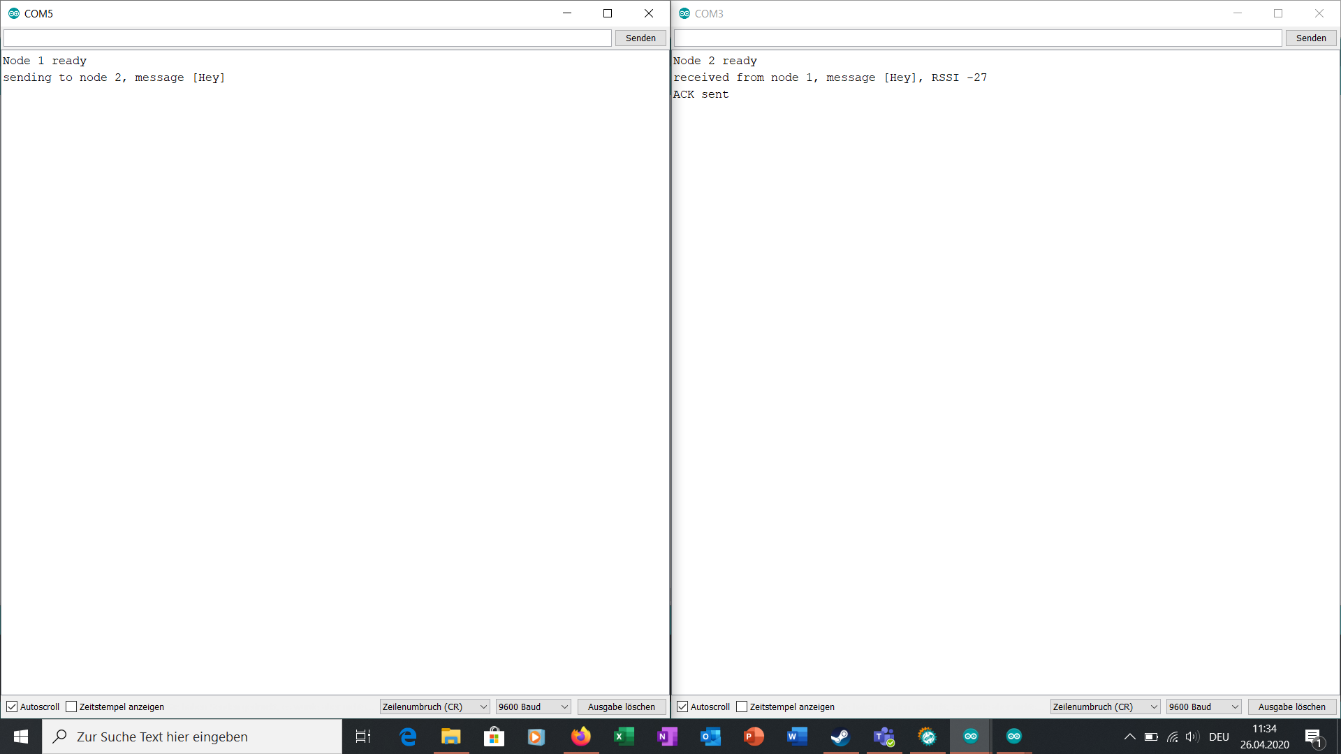

Ist der Tiny der Empfänger oder wie bisher der Arduino, der offiziell als funktionierend angesehen wird? Warum sollte das Funkmodul bei gleichen Registereinstellungen und gleichem Ablauf nichts empfangen können, wenn es in der gleichen Konstellation vorher zum korrekten Empfang kommen konnte? MfG
#6256021
Christian S. schrieb: > Ist der Tiny der Empfänger oder wie bisher der Arduino, der offiziell > als funktionierend angesehen wird? Also als Empfänger dient nach wie vor mein EmpfängerModul aus RFM+Uno und das hat auch wie gesagt, mit Sender RFM+Uno auch du funktioniert. Jetzt ist Sender RFM+Tiny. Warum da nichts empfangen wird verstehe ich auch nicht. Und über die serielle Auslesung der Registereinstellungen wollte ich ja nur prüfen, ob der Tiny das RFM richtig ansteuert. Da es korrekt aussieht, fehlt mir da gerade halt die Idee
Erich K. schrieb: > Also als Empfänger dient nach wie vor mein EmpfängerModul aus RFM+Uno > und das hat auch wie gesagt, mit Sender RFM+Uno auch du funktioniert. > Jetzt ist Sender RFM+Tiny. Warum da nichts empfangen wird verstehe ich > auch nicht. Und über die serielle Auslesung der Registereinstellungen > wollte ich ja nur prüfen, ob der Tiny das RFM richtig ansteuert. Da es > korrekt aussieht, fehlt mir da gerade halt die Idee Nicht wundern, habe diesen Beitrag vom Account eines Projektbeteiligten abgeschickt. Also der stammt auch von mir ! :)
Ich habe auch nochmal nachgeprüft und bei der RFM-Tiny-Konstruktion wird auch der FIFO beschrieben und nach dem TX-Mode auf Packetsend gesetzt. Also ist eigentlich alles korrekt...das kann doch nicht sein :S
