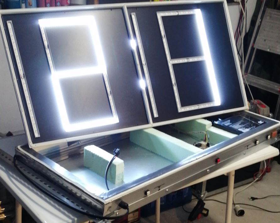

hier ein Projekt zum bauen einer Spielstandanzeige für Sportevents,
entworfen für Fußball. Die Stände können per Taster unter der Anzeige
eingestellt werden. Maximal 19:19 kann angezeigt werden. Die
Spannungsversorgung übernimmt ein Bleiakku AGM. Dieser wird mit
Solarzelle aufgeladen. Die Anzeige schaltet sich nach 3 Stunden
automatisch ab. Spielstand wird aber im EEprom gespeichert und kann nach
erneutem Anschalten wieder angezeigt werden. Nullstellung per rotem
Taster.
Bauelemente:
- LED Stripes
- Attiny
- Regal aus dem Baumarkt 1m x 0,5m
- 100W 12v Soalarzelle (geht auch ohne, wenn Stromversorgung vorhanden
ist)
- Dichtmaterial, wie Tesa Türdichtband (aus Baumarkt)
- durchsichtige Acryl-Platte 1m x 0,5m
- schwarze Kunststoffplatte 1 m x 0,5m
- Profilmaterial 16 x 16mm (aus Baumarkt)
- diverse Kleinteile, wie Schrauben, Draht and so on
vielleicht will einer das nachbauen ;-)

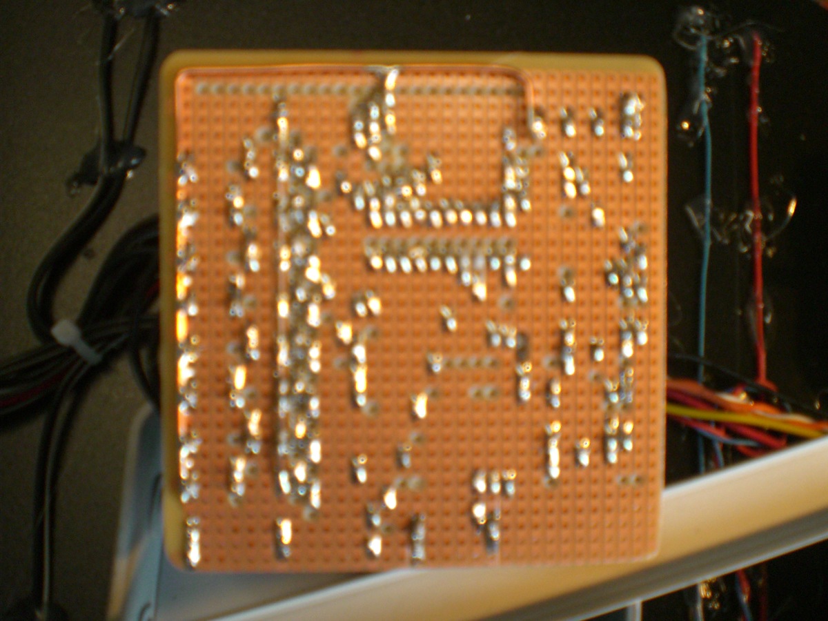

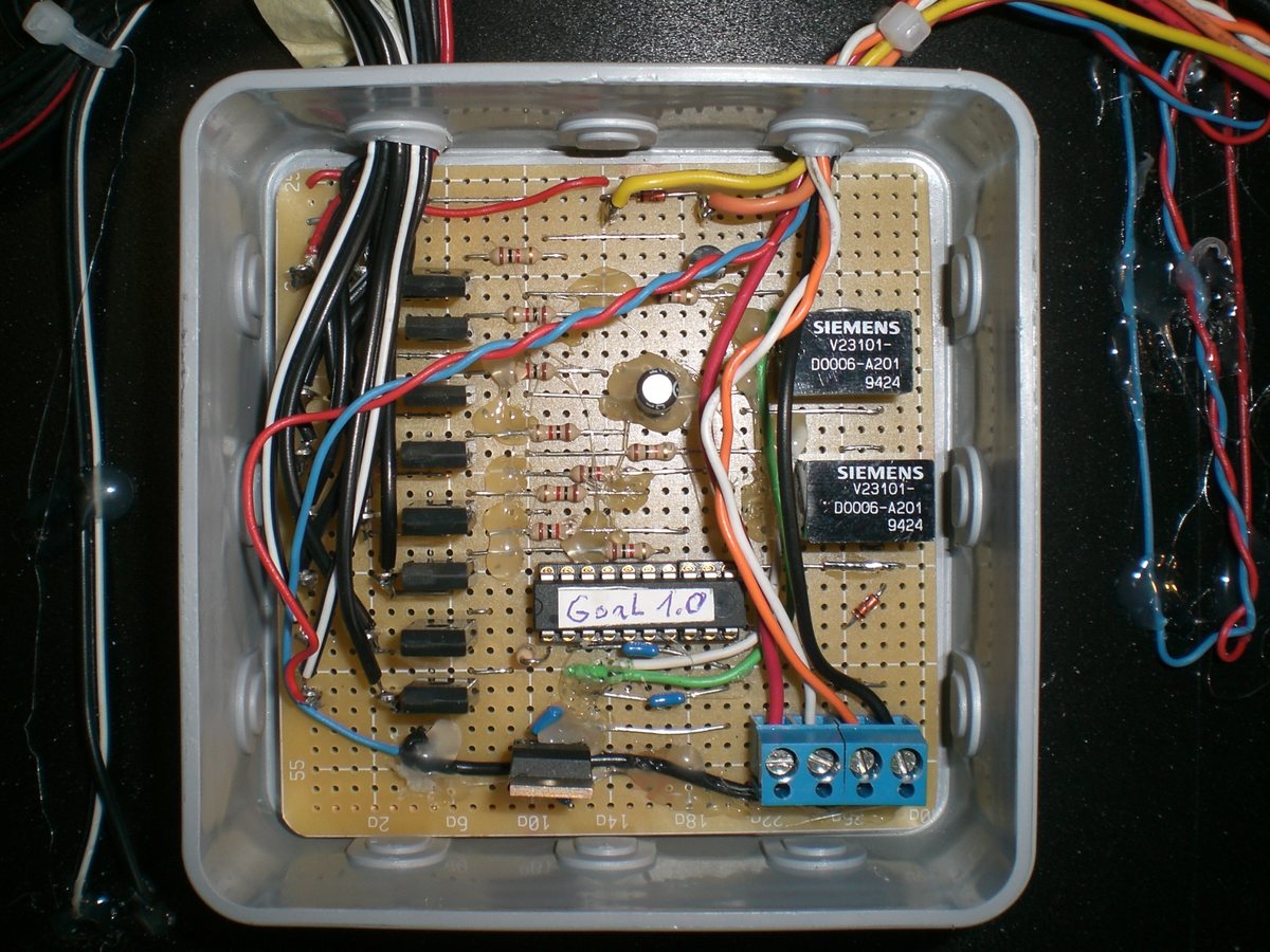

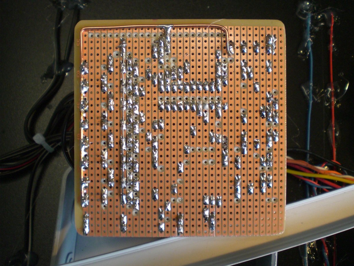

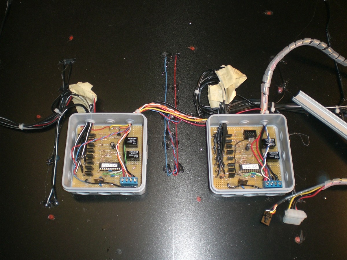

OP #6239531
Naja...
Es gab bestimmte Prämissen.
1. Einfacher Aufbau, welcher auch von anderen leicht gemacht werden
kann. Um so komplizierter das wird (Multiplex, Mehrfachbelegung von
Pins, usw.) um so schwieriger wird der Nachbau. Deshalb zwei mal die
gleiche Schaltung mit dem selbem Program. Jede individuell Lösung ist
bei Reparatur auf dem Erbauer angewiesen. Das sollte hier vermieden
werden! Schaltpläne und Program liegen in der Anzeige drin.
2. Keine PINs mit unterschiedlichen Potentialen nach außen legen. In der
Abzweigdose liegt der MC mit 5V drin. Die restliche Schaltung nach
draußen läuft mit 12V -> deshalb die kleinen Relais.
3. Die Relais schützen auch vor Fehlauslösungen, aufgrund der Trägheit.
(Blitze und sone komischen Sachen, wie elektrische Felder)
Ich hab mal noch zwei scharfe Bilder ran gehangen.
