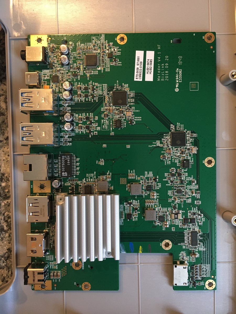

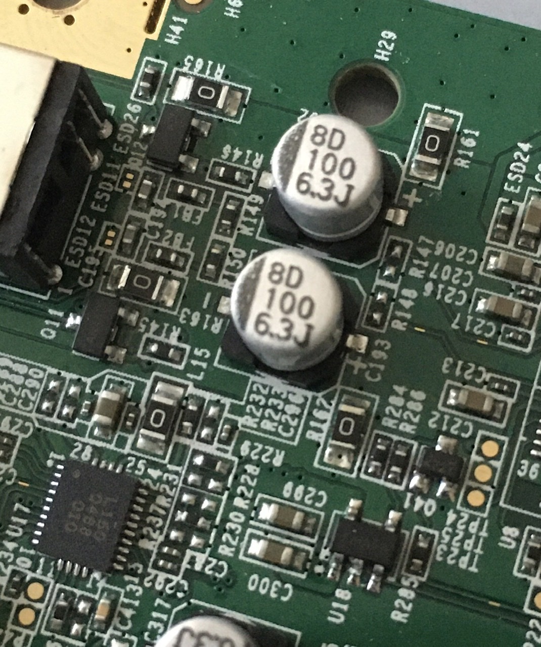

Hallo alle zusammen :-)
Ich habe von meiner Schwester eine Kensington Dockingstation für ein
Surface-Tablet zur Überprüfung bekommen. Ist leider defekt.
Da ich keine sichtbaren Beschädigungen erkennen kann, wollte ich mich
zunächst mal an die sieben SMD Elkos machen.
Kann mir einer von euch sagen, welche Kennwerte diese Elkos haben? Bzw.
von welchem Hersteller?
8D
100
6.3J
Ich habe leider nichts richtig eindeutiges gefunden...
Lieben Dank und noch einen schönen Sonntag!
Alex :-)

@Alex: hast du das Ding schon mal ganz genau angeschaut, ob da so ein
Fehler vorliegen könnte? Wird auf dem Ding irgendwas heiß, wenn Spannung
anliegt? Wie weit schafft es die Versorgungsspannung in das Gerät
hinein?

#6239331
1. Das ist ein Portreplikator für USB keine Docking Station.
2. 4 der Elkos dienen zur Pufferung der USB Ausgänge
3. 2 weitere sind vermutlich Ausgangselkos für Audio
Diese Elkos sind mit Sicherheit nicht defekt.
Bist du sicher dass das 15V NT das richtige ist? Mir kommt die Spannung
zu hoch vor. Replikatoren die ich kenne benutzen 5V NTs. Was ist
eigendlich der Fehler?
Bekommst du noch einen Usbconnect?
Viele Replikatoren funktionieren eingeschränkt auch ohne extra
Versorgung.

Gast #6240268
Guten Morgen :-)
Die 15V sollen wirklich so sein. Steht auch auf der DockingStation (so
nennt Kensington das zumindest ->“SD7000“)
Auch das originale Ladegerät des Microsoft Surface Pro hat 15V.
Ich habe schon mal die ersten IC „durchgemessen“. Bei denen kam - wie
gewünscht - 3,3V an den entsprechenden Pins an.
Zu den Fehlern:
1. das Surface lädt nicht (und die weiße LED im Ladestecker leuchtet
auch nicht)
2. die USB-Ports sind tot. Also wenn ich einen USB-Stick reinstecke,
leuchtet seine LED nicht und er wird von Windows nicht erkannt. Es tut
sich gar nichts.
Die anderen Ports (Audio und HDMI) werde ich noch prüfen.
Ein Treiber sollte laut Kensington nicht nötig sein.
Am 40Pin-DockConnector-Stecker, der sich mit dem Surface verbindet,
liegt an den Pins für die Ladung auch was an: Mein Multimeter zeigt sich
stetig ändernde Werte zwischen ca. 0-9V an. Dieses Verhalten habe ich
auch beim originalen und funktionierenden Ladegerät. Und könnte wohl so
gewollt sein.
