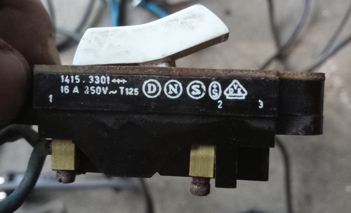

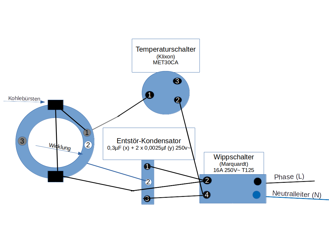

Ich hoffe jemand kann mir helfen bei der Verkabelung,

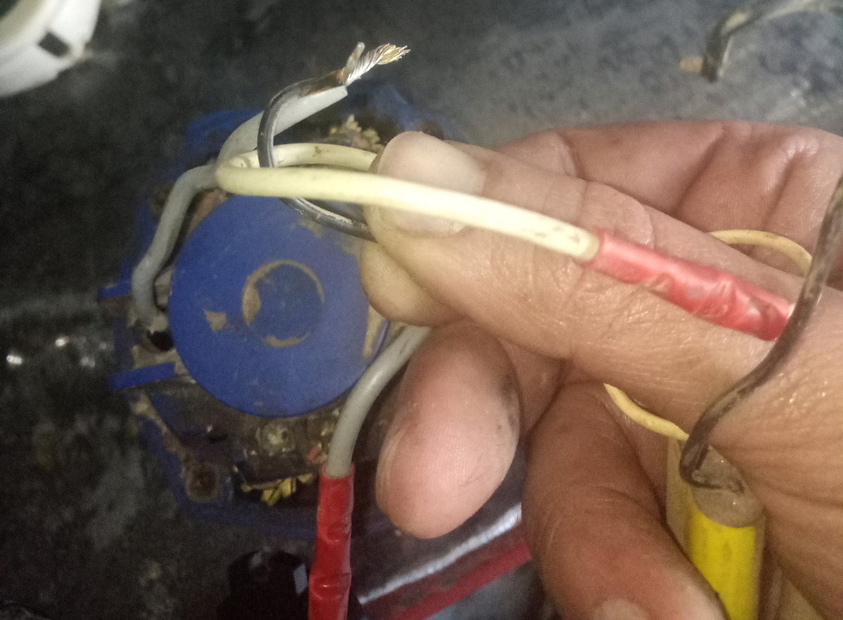

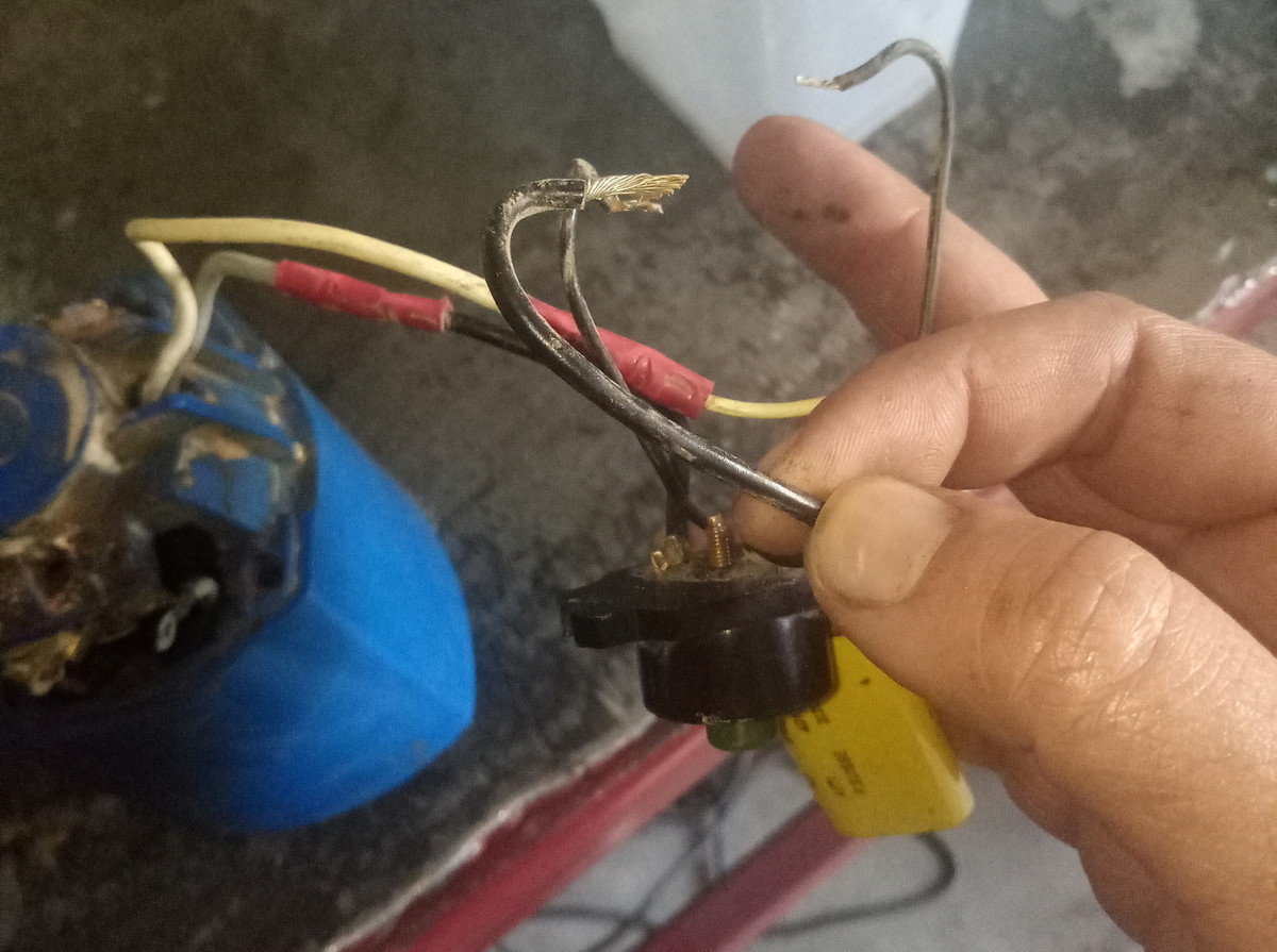

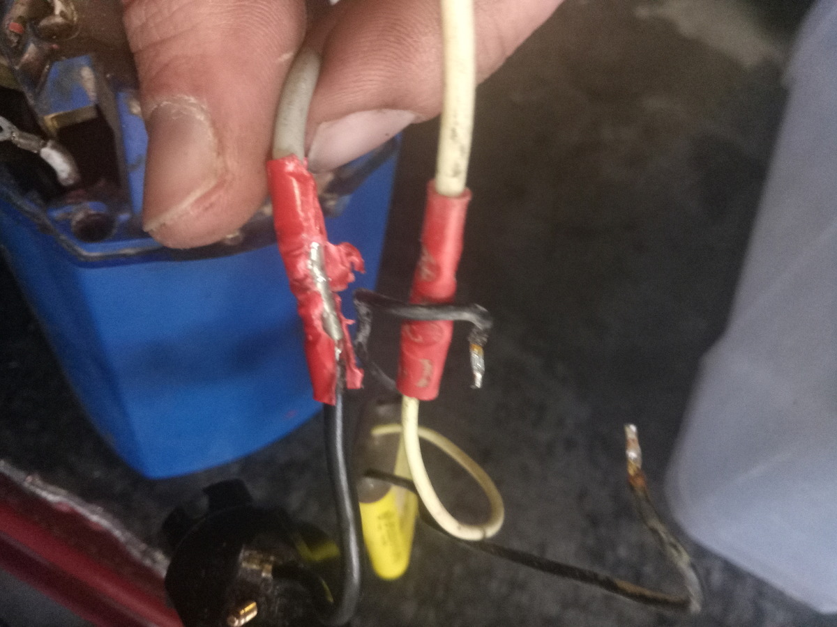

und zwar habe ich einen alten Winkelschleifer den ich Reparieren wollte.
Am anfang habe ich vergessen einige Stellen zu fotografieren, und somit

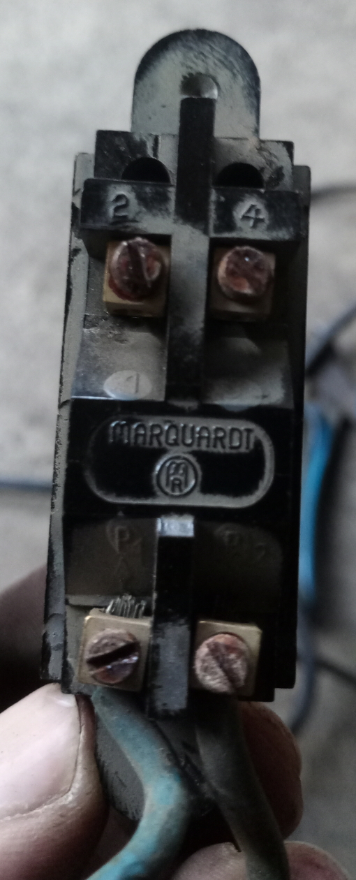

jetzt Probleme beim neu verkabeln. Wie auf dem Foto zu sehen ist, geht

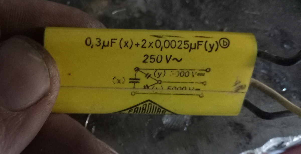

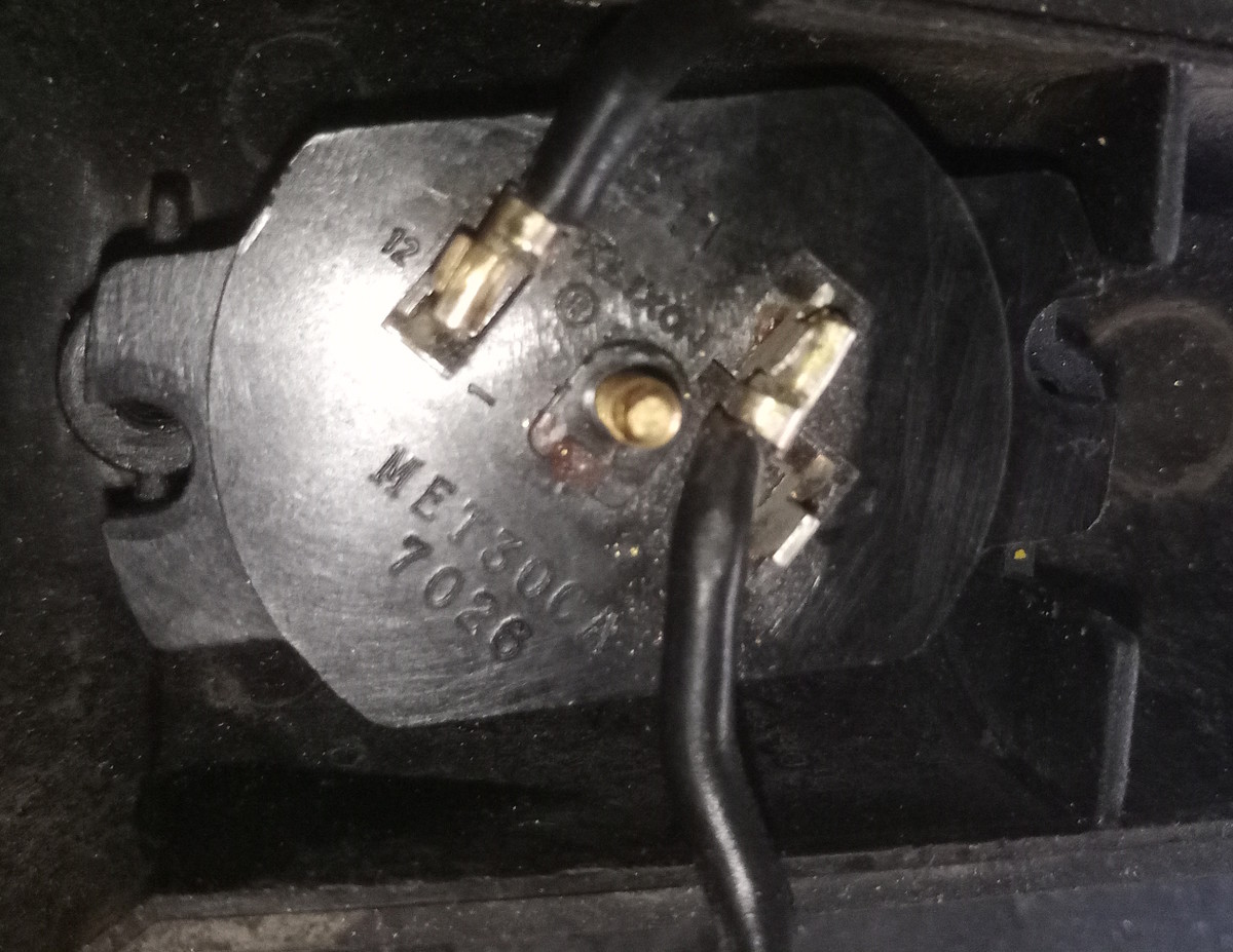

das Stromkabel zum Wippschalter. Der Motor ist an einen Kondensator
angeschlossen, der dann zu einem Temperaturschalter führt. Anbei ist

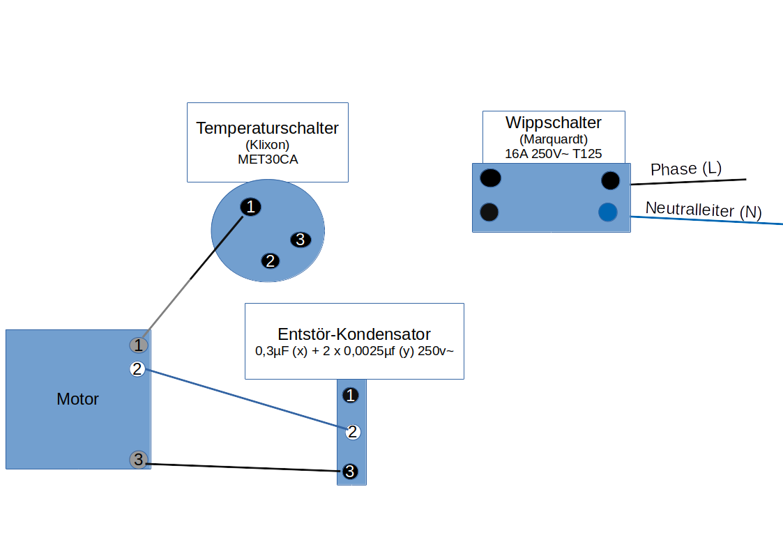

eine Zeichnung, die hoffentlich einigermaßen verständlich die
Verkabelung darstellen soll.

Der Netzschalter hat 2 Schaltkontakte und schaltet von Blau nach 2 und
von Schwarz nach 4 .
Der Kondensator hat drei Anschlüsse, die beiden schwarzen kommen an den
Schalter (an Nummer 2 und Nummer 4). Das weiße Kabel kommt an das
Blechpaket des Feldes (der Wicklung).
Vom Schalterkontakt 4 geht der Strom über den Klixon Temperaturschalter
zur ersten Feldwicklung dann zur Kohlebürste über den Anker zur zweiten
Kohlebürste dann durch die zweite Feldwicklung zum Schalterkontakt 2.

Vielen Dank erstmal für die Antwort.
Ich hoffe das ich einigermaßen die Anschlüsse korrekt habe wie von ihnen
beschrieben, und die Zeichnung jetzt korrekt ist?.
