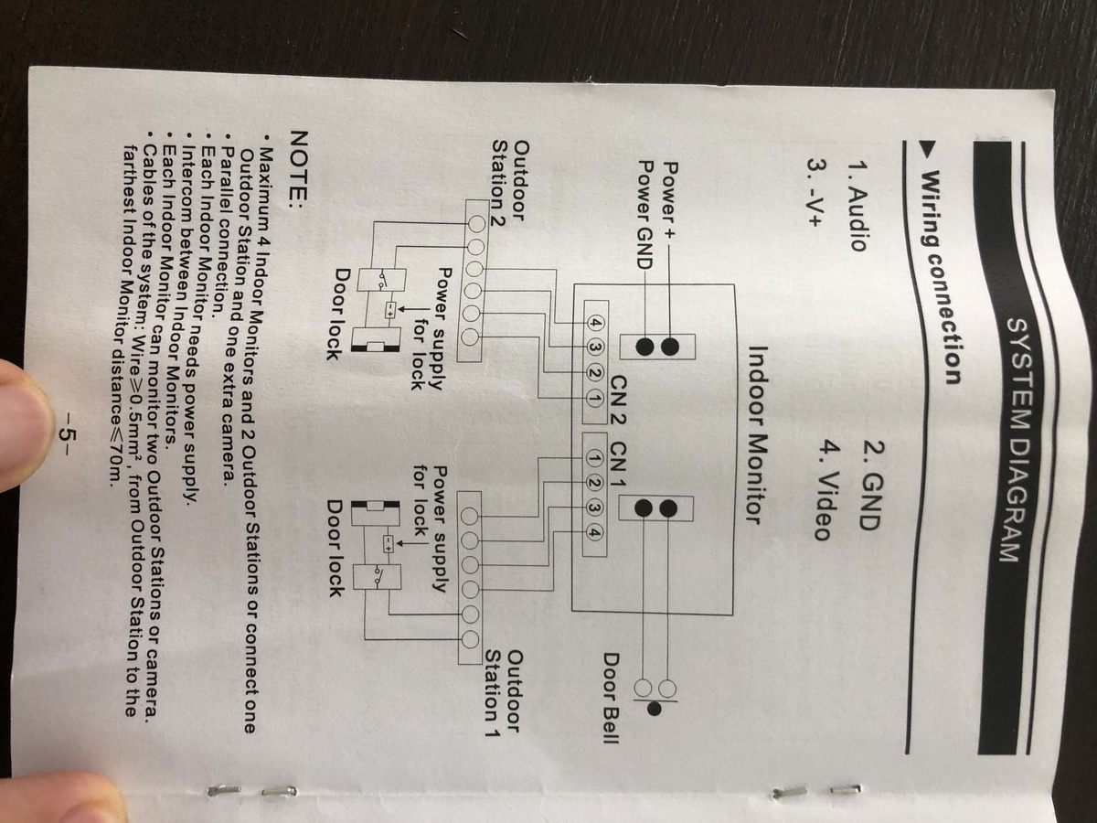

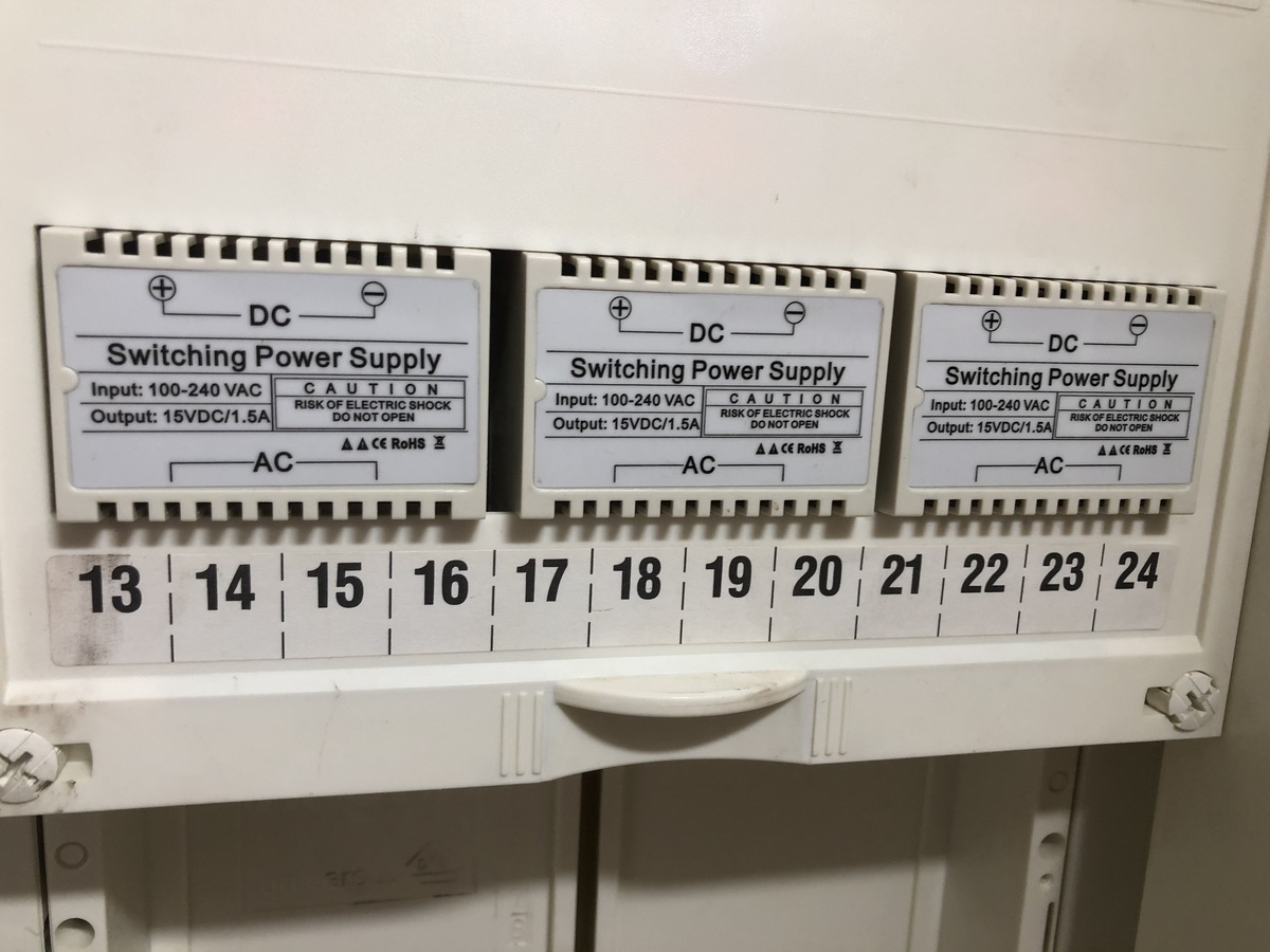

Ich habe eine Intercom Video Sprechanlage mit einer Außenstation und 3
Innenstationen.
Diese werden mit 3x 15VDC/1.5A Netzteilen im Verteilerschrank befeuert.
An der Außenstation ist auch ein elektrischer Türöffner angeschlossen.
Es funktioniert soweit, jedoch möchte ich es mit meiner
Hausautomatisierung steuern können.
Welches Modul eignet sich, um hinter der Außenstation die Daten
abzugreifen und auch zu steuern?
Das Modul sollte ja dann mit 15VDC klarkommen?
Anbei ein Schaltplan, welche Anschlüsse es hat.
Auch anbei die Netzteile und die Hinterseite einer Innenstation.
Ich würde gerne Audio,Video,Türöffner bei Betätigung der Klingel
zusätzlich in mein Smarthome senden.
Meine Zentrale ist IoBroker und ich arbeite bisher gerne mit Tasmota.
Geht das mit dem NodeMcU oder Wemos D1 Mini? Oder Sonoff Basic?
Wäre echt dankbar, wenn mir jemand eine zielführende Antwort geben
könnte.
PS: ich bin absoluter Laye was Programmierung angeht. Bräuchte dann
schon codeschnipsel.

Vergiss es - wenn Du Glück hast kommt da ein PAL / NTSC-Signal raus,
wenn Du Pech hast irgend was exotisches
Selbst wenn es PAL wäre- Du müsstest das dann grabben, könnte mit Raspi
und entsprechendem USB-Grabber gehen
Hast ein Oszi? Miss doch mal was am Video-Ausgang raus kommt?
Das wird dann aber richtig viel Arbeit und nicht wirklich einfach
Wer hat denn das mit den 3 Netzteilen verbrochen? :-)
Gast #6239901
Jede Einheit hat ein eigenes Netzteil. War so im Set.
