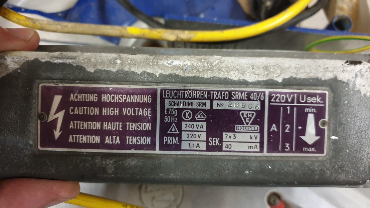

Hallo, ich muss den Trafo einer alten Leuchtreklame mit Neonbuchstaben
ersetzen. auf dem Typenschild wird die sekundärspannung mit 2x3 kV
angegeben. Ich finde im Netz Trafos mit 3kV und 6kV, was ist der
richtige? Bzw. wieso lautet die Angabe 2x3 kV. Es git nur einen
Sekundäeanschluss , nicht zwei.
Vieln Dank schon mal

..vielen Dank soweit erstmal, wenn auch die Frage, welcher Trafo als
Ersatz geeignet wäre nur bedingt beantwortet wurde.
wäre einer der folgenden 3 geeignet?
https://ebay.us/LBJJhV via @eBayDE
https://ebay.us/wNBj1P via @eBayDE
https://ebay.us/XUubRp via @eBayDE
Wegen der Sicherheit - vor Inbetriebnahme der restaurierten Neon-Werbung
würde ich dann schon mal einen Elektriker drüber schauen lassen, ob die
Anschlüsse so korrekt sind. Aber erstmal muss Ersatz für den Trafo her
bzw. ein gleichwertiger (zwei identische neonschilder aber nur ein
(funktionstüchtiger) Trafo vorhanden)

Gast #6241794
Der passt, hat aber etwas weniger Brennstrom. Die Lampen werden halt
etwas weniger hell leuchten.
Normaler Strippenzieher hat nur Lizenz bis 1kV.
Evtl gleich beide ersetzen, damit es gleich hell brennt.

Ich kenne nur die Leuchtreklame-Trafos aus der 1960er Zeit, was jetzt
verwendet wird, weis ich nicht. Beim Tausch der Leuchtröhren (teiweise
bis 2 m hoch) bzw. des Trafos musste ich den vom Hersteller der Röhren
angegebenen Strom mit einem Stellrad am Trafo (Streufeldtrafo mit
einstellbarem Joch) einstellen.
Wenn ich das Typenschild interpretiere sieht es so aus dass dies auch so
ein Trafo sein könnte (Der Pfeil ganz rechts). Die 40 mA ist der
max.-Strom des Trafos. Vielleicht ein Bild des ganzen Trafos.
mfg jeew

Hallo, der abgebildete Trafo ist nicht kaputt. Aber ich habe insgesamt 2
fast identische Neonschriftzüge (Magirus Schriftzüge aus den 60er  bzw.
70ern) unabhängig voneinander erworben, aber nur bei einer war der Trafo
dabei. also brauche ich noch einen zweiten ;)

Dieser Leuchtröhren-Transformator SRME40/6 mit 240VA (2x3kV * 40mA)
stammt aus dem Hause EHE Eugen Hoerner, genau wie Klinger einer DER
Streufeldtrafohersteller.
"Neuen" Vorschriften zufolge ist der Mittelpunkt nicht fest zu erden,
sondern über ein spezielles Sicherungsrelais (Erdschlussschutzschalter
ESSS typisch von PROTEC), das bei einem Isolationsschaden die Anlage
außer Betrieb setzt:
https://forum.mosfetkiller.de/viewtopic.php?p=80423#p80423
https://www.ebay.de/itm/F-A-R-T-Neontrafo-Hochspannungstransformator-1000-10000-Volt-75mA-NEUWARE-/332792356940
Heute macht man das mit einem HF-Trafo, der alles integriert hat und
viel kleiner ist. Allerdings auch nicht so langlebig. Wenn die alten
einigermaßen trocken installiert waren, hielten die problemlos 30-50
Jahre.
