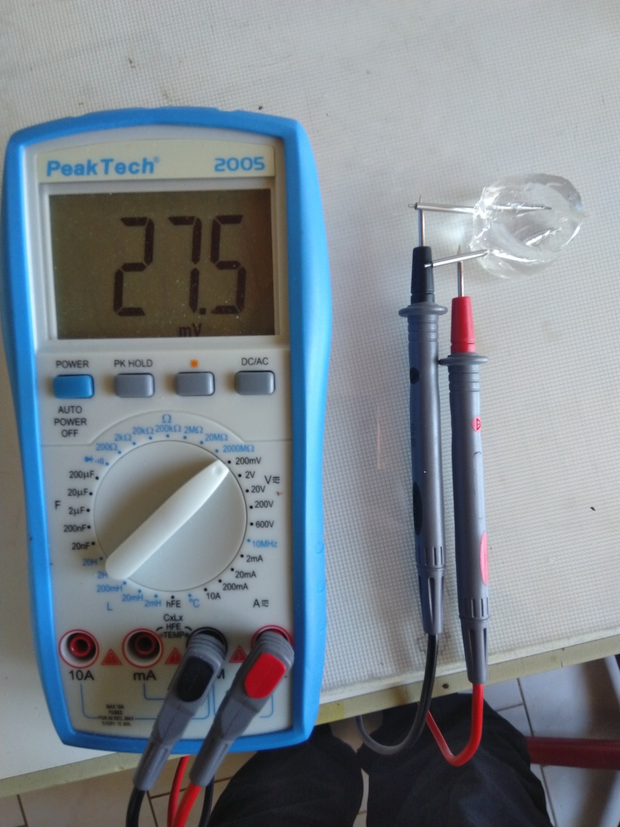

In meinem Versuch habe ich 2 kleine Wackelpudding
hergestellt ( je 20 ml ).
In Verwendung sind etwa 1,7 g Gelatine zu 50 ml
Wasser.
Der eine Wackelpudding ist mit einfachem
Leitungswasser angesetzt ... der andere ist zusätzlich
mit Salz versetzt ( 100 g/l ) .

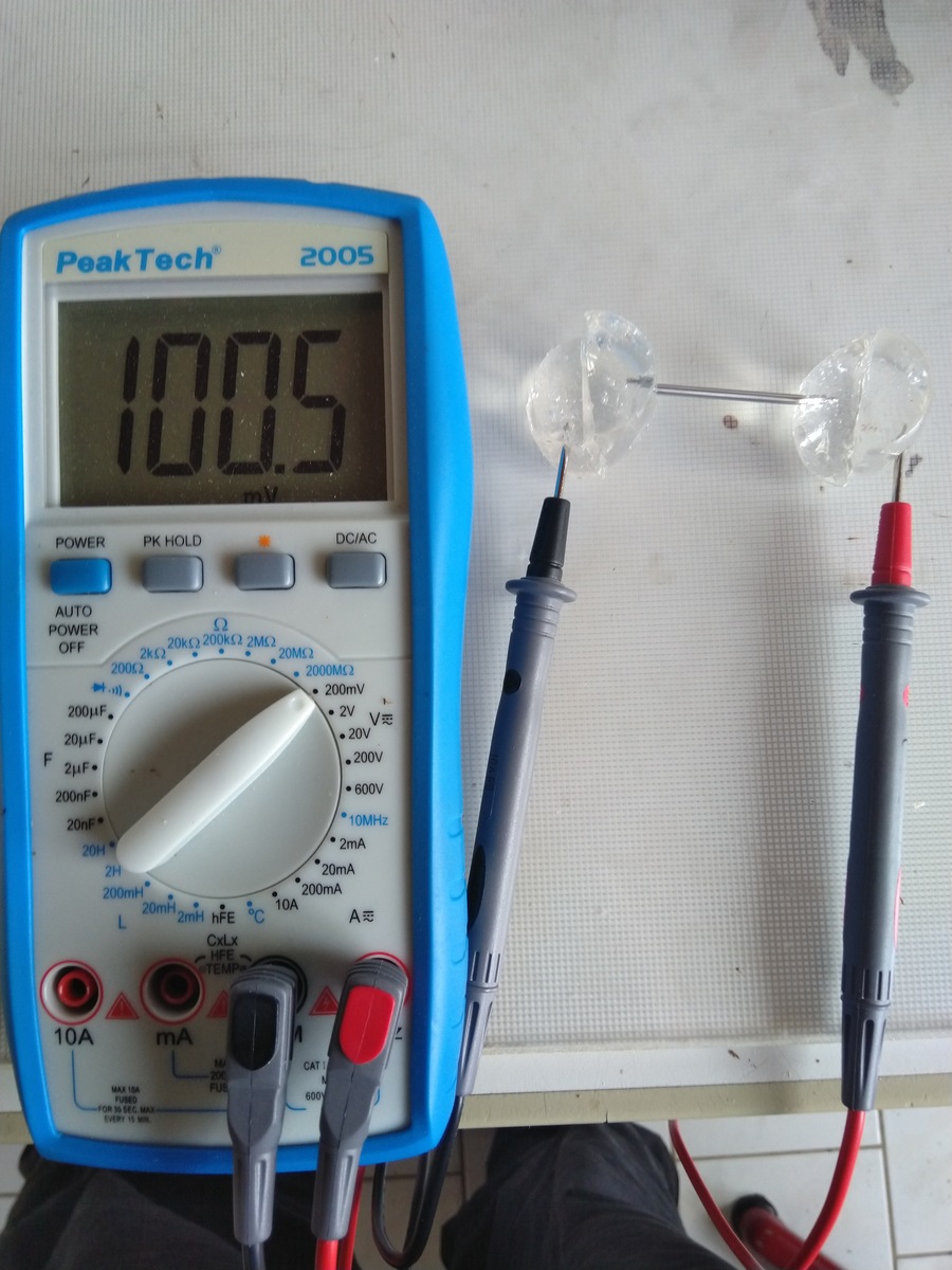

Nach Erstarrung der Pudding habe ich einfach beide
Wabbelklumpen zusammen geschoben, um einen
leitfähigen Kontakt herzustellen.
Siehe da :D

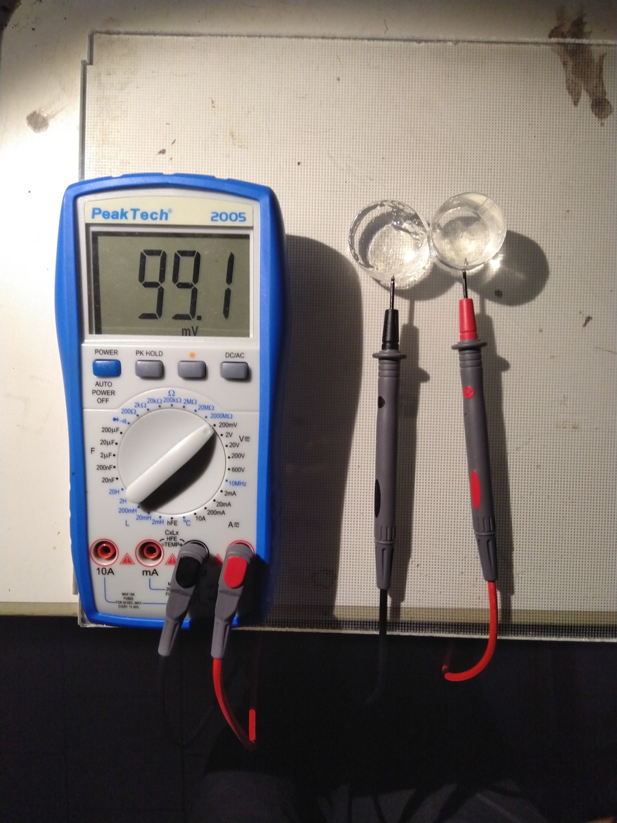

Auch mit den Edelstahlelektroden meines Messgerätes
ist nun einee Spannung zu messen.
Die Besonderheit am elektrischen Wackelpudding ist,
daß es sich dabei um PHYSIKALISCHE!
Stromerzeugung handelt. Denn die Löslichkeit eines
chemischen Stoffes ist eine physikalische Eigenschaft.
Die Kontaktflächhe beträgt etwa 1,5 cm^2 und,
bezogen auf den 10 M-Ohm Widerstand im Messgerät,
fließt ein Strom von ~fast 100 NanoAmpere ...
also müßte die Kontaktfläche mindestens 20 qm
betragen, um 1 mA Strom bei 98 Millivolt zu erhalten.
geht ja nur ums Prinzip :D

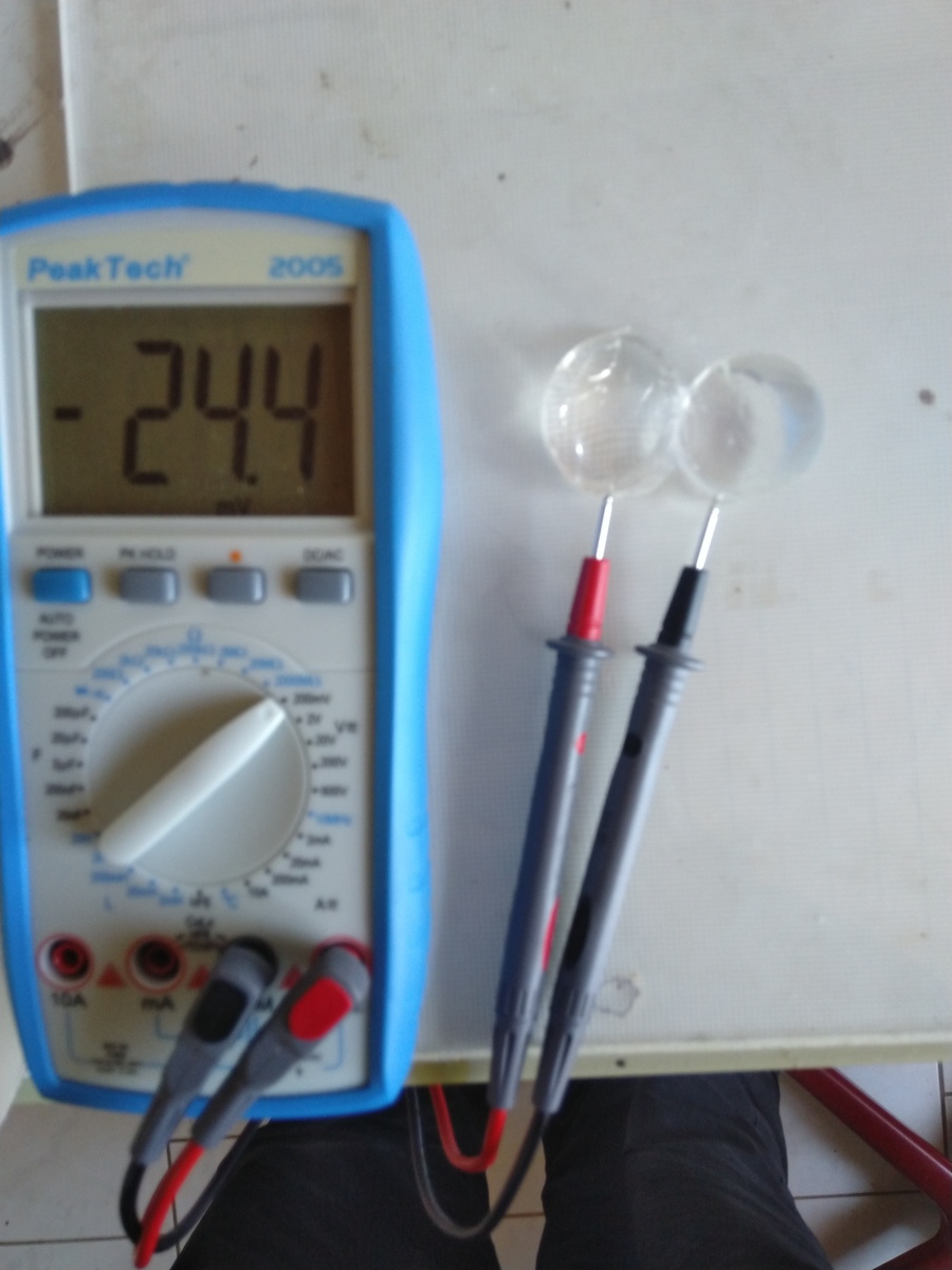

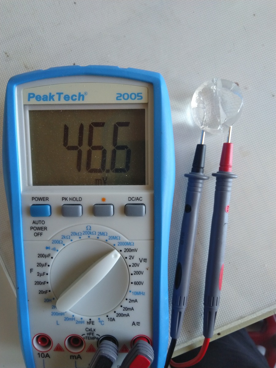

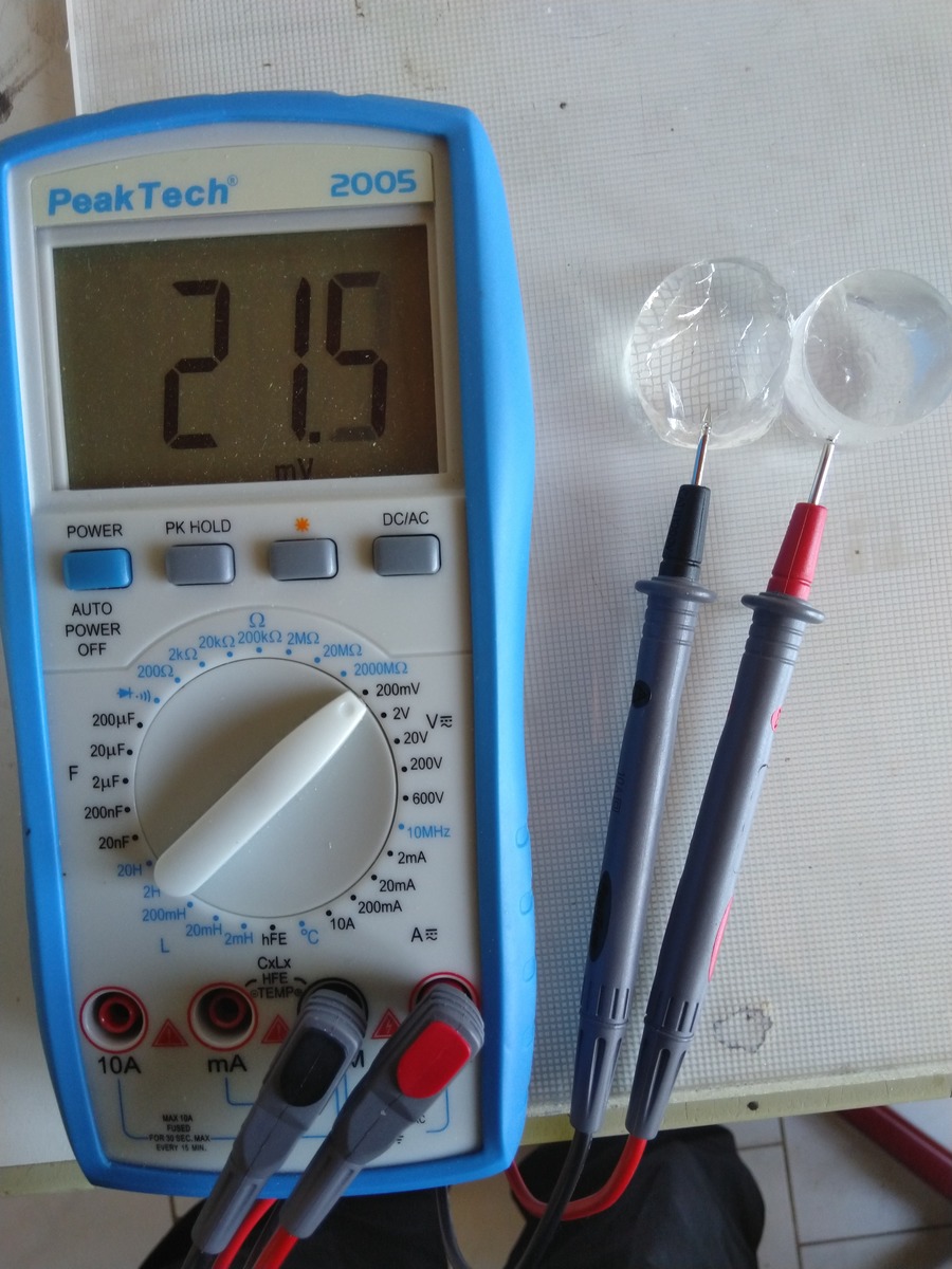

OP (Firma: privat)
Eine frische Schnittkante läßt die Spannung wieder
etwas steigen. Aber die größe der Fläche reicht noch
immer nicht, um am Meßgerät ein Bit springen zu
haben ( > 1 uA ).
Da es sich bei diesem kleinen Versuch um ein
Beispiel zur Osmose handelt und diese proportional
zur Fläche steht, kann davon ausgegangen werden,
daß der Strom ebenfalls proportional zur Fläche ist.
So, wie es für osmotische Vorgänge üblich ist,
geht das Wasser zum Salzhaltigen Partner über...
denn der salzige Wackelpudding wird größer und
der einfache Wackelpudding wird kleiner.
