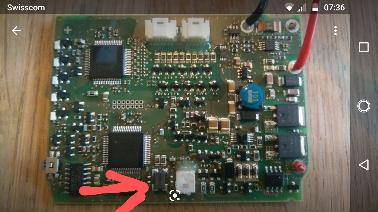

hallo miteinander das akkupacket ist leider runtergefallen und auf dem bms ist eine spule abgebrochen. roter pfeil im bild. weiss zufällig jemand was für ein bauteil das ist? besten dank matthias

hallo miteinander das akkupacket ist leider runtergefallen und auf dem bms ist eine spule abgebrochen. roter pfeil im bild. weiss zufällig jemand was für ein bauteil das ist? besten dank matthias Das sieht eher nach 'nem Quarz/Oszillator aus! Woher weißt Du, dass das eine Spule ist? Kannst Du mal ein Foto machen was das Teil fokussiert zeigt?

Hallo, Das ist der Stoß/Schlagsensor, der Ausgelöst wird, wenn das BMS unsachgemäß behandelt wird, um Garantieleistungen richtig bewerten zu können.

Besseres Bild von dem Teil und wenn es ginge noch ein Bild vom Bruchstück. Nach anderen Bildern, wäre da nur das Steckverbindungsteil kaputt. https://www.pedelecforum.de/forum/index.php?threads/bosch-bms-reparatur.62230/ Besseres Bild: https://www.pedelecforum.de/forum/index.php?attachments/img_20190805_202028-jpg.262976/ Das sieht mir stark nach einer Gleichtaktdrossel aus, wie sie unter anderem für CAN verwendet wird. Z.B. https://corporate.murata.com/en-sg/about/newsroom/techmag/metamorphosis18/productsmarket/chokecoil

Zum Testen kannst du auch die 2 Bauteil pads rechts und links daneben Brücken. Die Spule soll Störungen unterdrücken Nico .. schrieb: > Das sieht eher nach 'nem Quarz/Oszillator aus! Diese Meinung würde ich teilen. Es ist ein Quarz, welcher den Takt für den Mikrocontroller daneben erzeugt. Die Beschriftung gibt die MHZ-Zahl an. Auf dem besseren Bild von Dieter ist ein schärferes Foto und da sieht man, dass es sich um eine Gleichtaktdrossel handelt! matthias schrieb: > weiss zufällig jemand was für ein > bauteil das ist? Es ist die CAN Drossel. Du kannst jede ähnliche nehmen (ist kein CAN FD). Das ist sicher eine elektronische Sicherung, wie sie auch in Laptop BMS verbaut sind, habe schon welche ausgebaut. z.B LENOVO

Hallo, hier nochmal die Frage an Matthias, hast du jetzt rausgefunden welches Bauteil das genau ist? Habe nämlich genau das selbe Problem. Kosta schrieb: > Hallo, > > hier nochmal die Frage an Matthias, hast du jetzt rausgefunden welches > Bauteil das genau ist? > Habe nämlich genau das selbe Problem. Schau mal oben: Es ist die CAN Drossel. Du kannst jede ähnliche nehmen (ist kein CAN FD).

Andrew T. schrieb: > Es ist die CAN Drossel. ACK Antwort schreiben |
