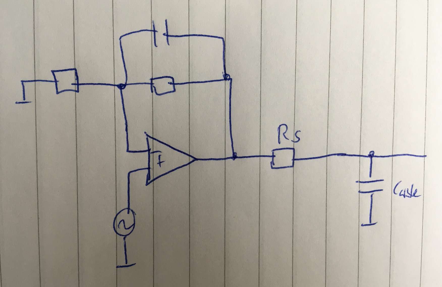

Mich interessiert: von welchen Parameter genau hängt es davon ab, wie
gut ein OPV eine Kapazitive Last treiben kann?
-Ich denke dass die interne Ausgangsimpedanz eine große Rolle spielt, da
diese mit der Kapazitiven Last einem Filter ähnelt ?
-Was noch? Ob die bereits intern Kompensiert sind oder nicht?
Das hilft auf jeden Fall.
Damit wird die Phasenreserve eingestellt. Je mehr Phasenreserve man da
eingestellt hat, um so mehr kapazitive Last verträgt der Opamp.

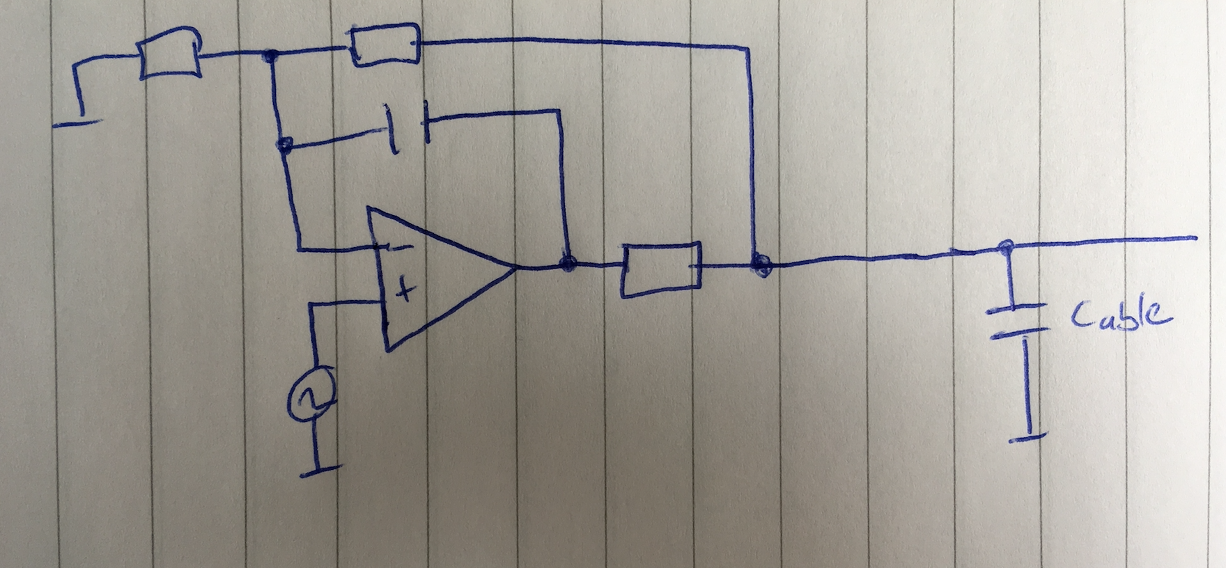

Die Phasenreserve kann ja bei jenem OP extern über einen Kondensator
angepasst werden, mittels der Frequenz Kompensation. Dazu wird ein
Kondensator parallel zum Feedback Widerstand geschaltet.
Habe ich das richtig verstanden?
Wahrscheinlich meinst du die Schaltung mit zusätzlichem externen
Serienwiderstand und kapazitiver Gegenkopplung direkt vom Ausgang des
Opamps. Das hilft natürlich.
Um sicherzustellen, dass man nicht aneinander vorbeiredet musst du eine
Skizze des Schaltplanes anhängen.

Mark H. schrieb:
> Von welchem Bild redet Ihr ? 1 oder 2 ?
> Und sind beide in Ordnung für eine Frequenz Kompensation?
Es geht mit beiden Lösungen.
Der Vorteil der 1. Schaltung ist, dass die DC-Genauigkeit bei
unterschiedlichen Lasten erhalten bleibt. Dafür muss man mehr
kompensieren. Das geht dann auf die Flankensteilheit.
