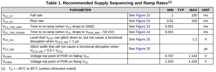

von Stefan F. (Gast)
mega-hz schrieb:
> der ULN2803A kann laut TI Datenblatt 500mA / Kanal!
Ja schon, aber nicht auf 8 Kanälen gleichzeitig. Und wenn wir von nur
einem einzelnen Kanal reden, dann kann das der TPIC6B595 auch. Gucke mal
in die Absolute Maximum Ratings.
von Dietrich L. (dietrichl)
mega-hz schrieb:
> die Relays werden durch 24V Typen getauscht, d.h. der ULN2803A
> kann problemlos benutzt werden.
> der gemeinsame GND Anschluss der Relays wird per MOSFET vom GND
> getrennt.
Das geht so nicht.
Der gemeinsame GND der Relais ist der GND des ULN2803A. Wenn du den
abschaltest, speist das Relais rückwärts über eine Diode in den Eingang
des ULN2803A = Ausgang des 74HC595 und zerstört ihn.
Siehe 8.2 FunctionalBlockDiagram
http://www.ti.com/lit/ds/symlink/uln2803a.pdf?ts=1588095291067
Du musst also die +24V schalten!

von Bauform B. (bauformb)
fast richtig, das heißt, der TPIC6B595 kann problemlos benutzt werden.
Der hat auch keinen richtigen Reset-Eingang (ist ja ein 595), aber beim
TPIC kann man den Output Enable ohne weiteres benutzen, weil er direkt
die Relais treibt. Deshalb muss man die 24 Volt nicht unbedingt
abschalten.
Stefan ⛄ F. schrieb:
> Schön ist allerdings, dass der Chip [PCF8574]
> intern einen Power-On Reset macht.
Macht er nicht, jedenfalls nicht zuverlässig. Der interne Reset
funktioniert nur, wenn VDD lange genug aus bleibt. Meistens ist das kein
Problem, wenn man sich an die alte Bauernregel hält "aus, 10 Sekunden
warten, ein". Aber nicht mal das ist sicher, weil die Abblock-Cs unter
0.7 Volt kaum noch weiter entladen werden (außer, es gibt eine echte
Widerstandslast).
Beim PCF8574 steht im Datenblatt, dass er ab 1.2 Volt richtig
funktioniert. Zwei Zeilen darunter heißt es, dass der interne Reset
zwischen evt. erst kommt, wenn die Spannung unter 0.8 Volt sinkt. Bei
einem kurzen Netzausfall kann die Spannung auf 1 Volt sinken und wieder
stabil werden. Ergebnis: die internen Zustände sind undefiniert, aber es
gibt keinen Reset.
Es gibt jede Menge ähnliche I2C-Expander, und alle¹ haben dieses
Problem. Bei den neueren Typen stehen nicht so viele Zahlen im
Datenblatt, da heißt es einfach "VDD muss unter 0.2 Volt fallen". Das
Ergebnis ist das gleiche.
Man sollte also einen Typ mit Reset-Eingang verwenden, auf jeden Fall,
wenn man solche Pläne hat:
mega-hz schrieb:
> Dieser Watch-Dog sollte solange LOW ausgeben,
> bis der Keep-Alive-Takt kommt.
1) von 24- bis 64-Port Chips weiß ich es nur nicht.
