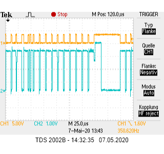

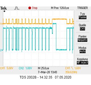

So
Es hat sich etwas verzögert, aber hier habe ich eine "tolle" Aufnahme
vom Fehler.
Habe ein Tektronix TDS2002B, die Qualität ist also dem geschuldet.
das Datagramm sieht wie folgt aus:
Gelb ist TX Pin vom uC (TX<->GND)
Blau ist CAN-BUS (CANL<->CANH)
0|000020000100|000|21000[01010010|000020000|0200000200|0002000002|000002000|0020000020|000020000|02!0000000][15x CRC]
! = hier tritt der Fehler auf, dass der Bus nicht auf rezessiv geht;
| = trennt die abschnitte - zur Übersichtlichkeit;
[Data];
2 = Stuffbit;
--> ID=4;DLC=8;data[1]=0x52; rest 0;
die verschiedenen CAN-Bus Spannungen ergeben sich durch die
verschiedenen Nodes:
Höchste Spannung = "Referenz" Nodes
Mittlere Spannung = RX65N uC, der nicht geht <--
Niedrigste Spannung = USB-CAN-Reader
Ehrlich gesagt kann ich nicht verstehen, wieso der USB-CAN-Reader ein
Dominantes Bit schreibt, obwohl der uC rezessiv sagt. Die Dominanten
Bits danach (vor der Pause vor dem erneuten Senden des uC) sind von
einem "Referenzteilnehmer", der denke ich, den Fehler auch sieht und 6x
dominant schreibt.
Kann damit jemand etwas anfangen?

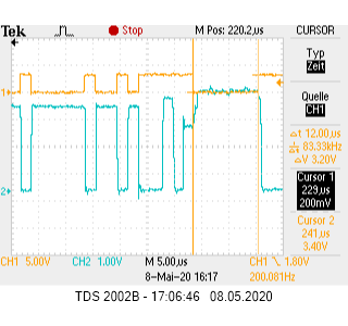

Weiter ist mir aufgefallen, dass die Menge an Fehlern mit der Nachricht
an sich zusammenhängt.
0x00 --> viele Fehler
0x81 --> wenig Fehler (war zum besseren lesen des Datagramms gedacht)
0xFF --> viele Fehler
Auf dem angehangen Bild sieht man auch, dass nach dem ACK (Blaue Spitze
zwei bits vor dem ersten Cursor) mein USB-CAN-Reader (niedrige blaue
CAN-Differenzspannung) ein Dominantes Bit sendet, wo eigentlich
EndOfFrame sein müsste.
Könnte das ein Indiz sein, dass der CAN-Reader vielleicht eine Störung
hat? Nur dann müsste er bei meinem "Referenzknoten" auch Fehler
"streuen".
