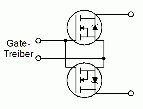

von H.Joachim S. (crazyhorse)
Ehe du auch nur einen Gedanken in Richtung Antischall verschwendest (der
dich sehr viele bis unendlich Stunden kosten wird) nimm einfach 2 (ok,
zugebenermassen nicht ganz billige) Mosfets. Mit 50€/Stk bist du dabei.
Landest dann im Bereich 5-6mR bei 600V Sperrspannung. Verlustleistung
unter 1W.

Anstatt eines fetten Relais kannst du doch massenweise MosFETs verbauen
welche tausend Ampere schalten können.

von B.A. (Gast)
Die MosFETs:
STW88N65M5
Vier Stück und die Verluste liegen dann bei 0,77W. (4x 12€ = 48€)
https://www.mouser.de/ProductDetail/STMicroelectronics/STW88N65M5?qs=Hv8dsOh5tclYhIgBR0OHEw%3D%3D
https://www.mouser.de/datasheet/2/389/dm00042858-1797442.pdf
So verschalten:
https://www.mikrocontroller.net/attachment/41321/FET.gif
Der Treiber kann dann über ein Kondensatornetzteil gespeist werden oder
du verbaust da statt dessen ein kleines Schalt-Netzteil welches genügend
Spannung liefert damit du etwa 10V an die Gates bekommst.
Masse vom Netzteil an Source der MosFETs legen.
Etwas teuer der Spaß, aber zumindest billiger und haltbarer als eine
Antischall-Lösung.
