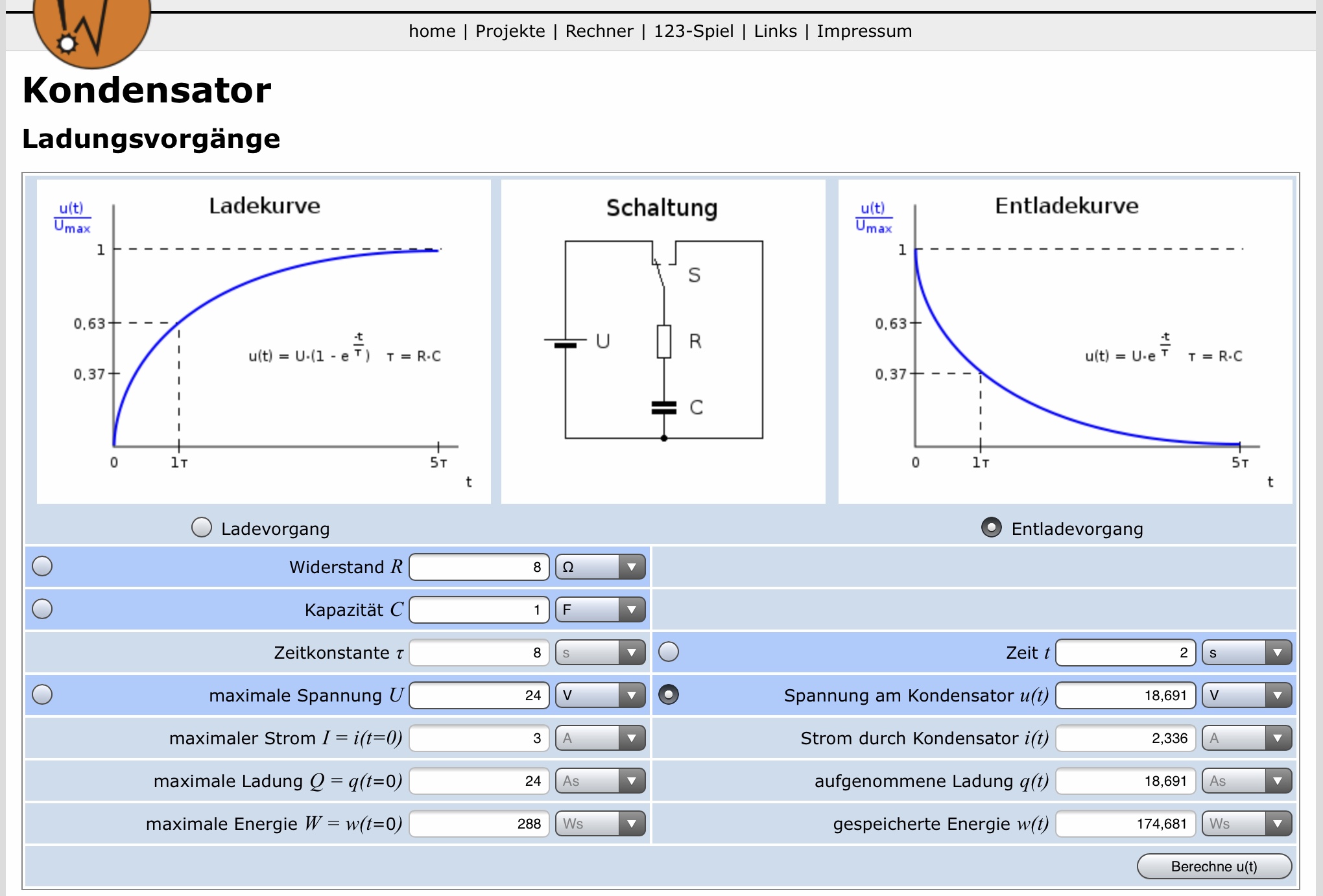

Es ist ein Rechenexempel eine Supercap zu berechnen. Aufgeladen werden
könnte er über einen kleinen StepUp, Zeit genug ist ja vorhanden.

von Jörg R. (solar77)
Erwin E. schrieb:
> In dem Fall liegt es daran, dass weitere Parameter (noch) nicht bekannt
> und für die eigentliche Frage auch eher nebensächlich sind. Der Magnet
> soll 'für einige Sekunden' anziehen. Ob das nun 1 Sekunde ist oder 3
> Sekunden, wird sich zeigen. Auf jeden Fall so kurz, dass es sich nicht
> lohnen wird, den Spulenstrom nach dem Anziehen noch abzusenken.
Es spielt schon eine entscheidende Rolle ob 1 oder 3 oder vielleicht
sogar 10 Sekunden. Mein Lösungsansatz mit einem C als Versorgung lässt
sich dann nämlich berechnen. Dazu muss man allerdings auch wissen wie
weit die Spannung absinken darf, so das der Zugmagnet noch sicher
angezogen bleibt.

Siehe den Artikel noch einmal genau an. Anzahl der C, Spannung,
Kapazität. Ich bin skeptisch.
Ein Tool zu Berechnung (mit Angabe der Formel) findest Du hier:
https://wetec.vrok.de/rechner/cclad.htm
Bei 3A für 2s und 1F sinkt die Spannung von 24V auf ca. 18,6V.
Bei 2F auf ca. 21V.
> Bei 2F auf ca. 21V.
Skeptisch bin ich bei solchen Angeboten auch. Prinzipiell unrealistisch
scheint das aber nicht, hier werden 16V / 20F für 20€ angeboten:
https://www.ebay.de/itm/16V-20F-New-Ultracapacitor-Engine-Battery-Starter-Booster-Super-Capacit-J5H-H5D0-/174087059722?_trksid=p2385738.m4383.l4275.c10&var=472932055284
Selbst wenn man annimmt, dass die Angaben zu 100% überzogen sind,
bekommt man noch immer erstaunlich viel Farad für den Euro. Interessant.
Interessant auch die Balancer Platine. Allerdings brauche ich zwei
Arrays, die müsste ich ja eigentlich auch wieder Balancieren.
Vielleicht kann ich auch sogar etwas mehr als 24V arbeiten, dem Magneten
ist das für die kurze Zeit ganz sicher egal und die Kapazität würde
besser ausgenutzt.
Danke für den Link zum Kondensator-Rechner. Dummerweise kenne ich den
Innenwiderstand des C-Array nicht, deshalb sind die Ergebnisse des
Rechners leider nur so (un)genau wie meine Schätzung des Widerstands.
Aber die Supercap-Arrays sind für den Einsatz in den oben angesprochenen
Notstartgeräten gedacht, also müssen sie schon eine Menge Strom liefern
können.
Das werde ich testen!

von Erwin E. (kuehlschrankheizer)
Dieter schrieb:
> Erwin E. schrieb:
>> Der Magnet benötigt bei 24V einen Strom von 2,5A.
> Zur Frage warum es ein 24V und nicht 12V Modell ist, wäre sicherlich das
> 12V Modell war merklich teurer. Aber für das 12V-Modell hätte er die
> fertigen Powerbanks mit 12V Starthilfeausgang für 60-70 Euros nutzen
> können.
Inzwischen sind wir tatsächlich bei einem Magneten mit 12V angelangt.
Der wird von SuperCaps versorgt. Die sind überraschend günstig geworden,
bei TME gibt's 8F/2,8V für 1€. Davon werde ich fünf Stück verbauen. Wenn
aus irgendwelchen Gründen doch 24V Magnete benutzt werden müssen,
funktioniert es trotzdem, dann halt mit 10 SuperCaps.
Geladen wird die SuperCap-Bank über einen als KSQ geschalteten MT3608.
Über den Enable Pin kann der Controller das Laden der CuperCaps
rechtzeitig starten, so dass zur Auslösezeit genug Energie in den
Kondensatoren bereit steht. Sind sie voll, wird der MT3608 wieder
abgeschaltet. Ich meine dass diese Methode am effizientesten mit der
verfügbaren Energie haushaltet.
