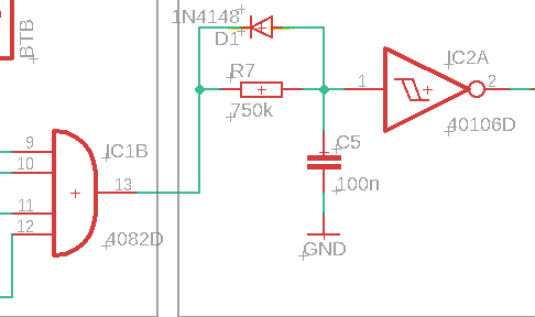

ich möchte eine Einschaltverzögerung über ein RC-Glied und einen
Schmitttrigger verwirklichen. Jedoch möchte ich keine
Ausschaltverzögerung, weshalb ich den Widerstand mit einer Diode
überbrücke.
Nun meine Frage: Zerstört der Strom des Kondensators den Logikbaustein
beim Entladen (bzw. kann überhaupt Strom in den Ausgang fließen)? Es
handelt sich um ein CMOS-UND 4082.
Wenn ja, was ist die Lösung hierfür?
Vielen Dank im Voraus.
MFG
> beim Entladen
nein, nicht bei 100nF.
Guck dir einfach mal die Dauer des Entladevorgang auf dem Oszi an. Damit
kannst du gut den Innenwiderstand der Ausgangsstufe des ICs abschätzen.
Dazu guckst du dir am einfachsten im Datenblatt die Fig. 1 an. Dort ist
der Aufbau des Gatters gezeigt.
https://www.ti.com/lit/ds/symlink/cd4073b.pdf
