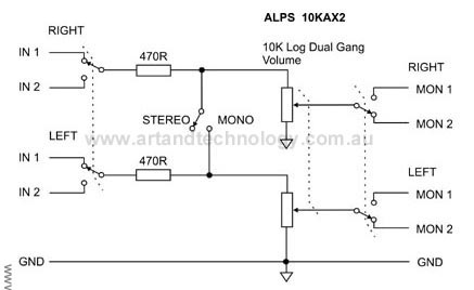

Moin,
Ich möchte für meine aktiven Monitorboxen einen (passiven)
Lautstärkeregler aufbauen. Also im Grunde eine Stereopoti, dass mir die
NF von meinem Audiointerface runterskaliert, bevor es in die Boxen geht.
Im Prinzip ist mir die Sache klar, und ich habe  - wie man das heute so
macht - etwas (aus meiner Hobbybaslter-Perspektive) Passendes aus dem
Internet gefischt (siehe anhängene Abbildung).
Ich wollte zur Sicherheit mal nachfragen, ob das mit der
Bauteildimensionierung in der Schaltskizze so hinkommt, man findet in
ähnlichen Anwendungen durchaus auch um eine Größenordnung größere
Widerstände ... Wäre nett, wenn das jemand Sachkundiges kurz
kommentieren könnte.
Danke!
Gast #6241667
Brauchst du denn die Stereo-Mono-Umschaltung und das Wechseln zwischen 2
Eingängen und 2 Paar Boxen auch? Denn wenn nicht ist dein einziges
Bauteil das Stereo-poti, da gibt's nicht viel zu dimensionieren.
#6241668
Für die guten alten Kristalltonabnehmer-Plattenspieler brauchte man
höhere Widerstandswerte, z.B. 1 MOhm. Für alle anderen Quellen sind 10 k
ok.
"Aktive Box" war die entscheidende Info, denn um einen Lautsprecher ohne
Verstärker abzuschwächen sind teure Drahtpotis mit vielen Watt
Belastbarkeit nötig.
Gast #6241695
Mono/Stereo wollte ich mitnehmen, das ist beim Produzieren (Mischen von
Multitrack-Aufnahmen) manchmal ganz hilfreich. Und ehrlich gesagt rührte
auch daher meine Unsicherheit, weil die beiden Quellen (R+L) da ja über
"nur" 470 Ohm zusammenliegen. War mir nicht sicher, ob das okay ist.
:-) jo klar, hinter dem Verstärker ist das etwas aufwendiger ...
Danke auf jeden Fall!
