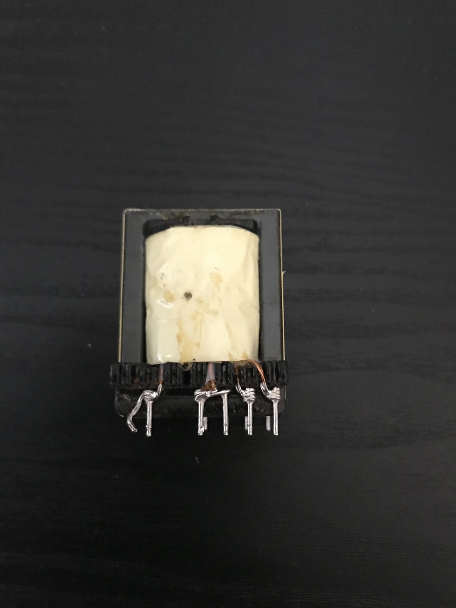

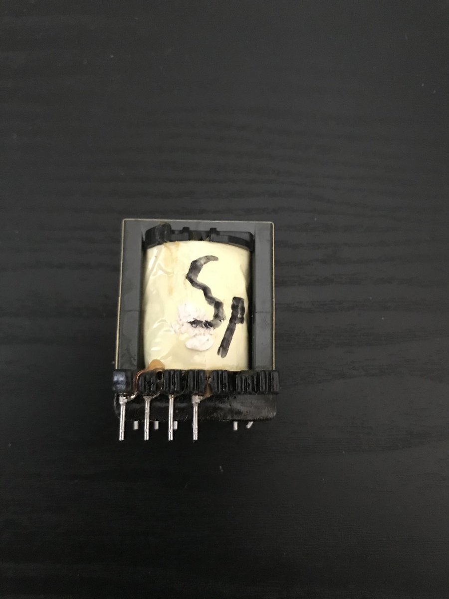

Hallo! Der im Bild zu sehende Trafo aus einem PC Schaltnetzteil Bj. 98 ist kaputt. Weiß jemand wo ich einen Neuen her bekomme bzw. kennt jemanden, der mir weiter helfen kann ? Das 1. Bild sollte die Sekundär-Seite des Trafos zeigen. Das 2. ist identisch. Das 3. Bild zeigt die Primär Seite. Das 4. Bild zeigt die Beschriftung oben auf dem Trafo. Die gleichgerichtete Netzspannung geht über einen 100pF Kondensator auf die Primär Seite des Trafos. Vielen Dank für Eure Infos ! Bye Han_Solo
Solche Trafos werden normalerweise nicht "von der Stange" gekauft, sondern für das entsprechende Netzteil produziert. Insofern schaut das für Ersatzteile mau aus. Wenn du nicht selberwickeln willst, seh ich erstmal zwei Optionen: Selben Netzteiltyp bei EBay suchen, Trafotausch. Ähnlichen Netzteiltyp suchen, Trafo-Pinbelegung & Windungsverhältnisse ausklingeln, einbauen (notfalls mit ein paar Drahtverlängerungen) und hoffen dass es klappt. Kann aber grad bei PC-Netzteilen problematisch sein, da dort die verschiedenen Spannungen (3,3V, 5V, 12V) nicht einzeln geregelt sind, sondern nur über die Trafo-Wicklungszahlen zueinander eingestellt sind. Gibt es einen besonderen Grund, warum es exakt dieses antike Netzteil sein muss? Ich würd da einfach neu kaufen und gut. Ist billiger, schneller, einfacher als die Reperatur und (zumindest kann man sich das einreden) gut für die Umwelt wegen besserem Wirkungsgrad.
Norbert N. schrieb: > Der im Bild zu sehende Trafo aus einem PC Schaltnetzteil Bj. 98 ist > kaputt. Und wie hast Du das festgestellt? Der Trafo in Schaltnetzteilen ist eigentlich das robusteste Teil, das nur ganz selten kaputt geht. >Die gleichgerichtete Netzspannung geht über einen 100pF Kondensator > auf die Primär Seite des Trafos. Da solltest Du noch mal etwas genauer hinsehen.
Sieht für mich so aus wie der kleine Trafo für die Standby-Versorgung.

Harald W. schrieb: > noch mal etwas genauer hinsehen Trafos gehen recht selten kaputt. Hast Du die Wicklungen alle durchgemessen? Wahrscheinlicher sind Hochspannungstransistoren und Sicherungen. Wo ist Deine Schaltung? Lies http://www.trifolium.de/netzteil/kap8.html

Norbert N. schrieb: > Der im Bild zu sehende Trafo aus einem PC Schaltnetzteil Bj. 98 ist > kaputt. Kauf dir ein neues PC Netzteil. Diese Qualität ist nicht teuer. Und es hat immerhin 22 Jahre gehalten. Beklage dich nicht. Norbert N. schrieb: > Die gleichgerichtete Netzspannung geht über einen 100pF Kondensator auf > die Primär Seite des Trafos. Nicht wirklich Das ist ein Kondensator des Snubbers. Und dein Trafo der Standby-Trfao. Damals üblicherweise als Selbstschwinger. Vergiss eine Reparatur. Hääte es einen der heute üblichen ICs wie TOPSwitch, könnte man ienen TOPSwitch Trafo von der Stange kaufen.
