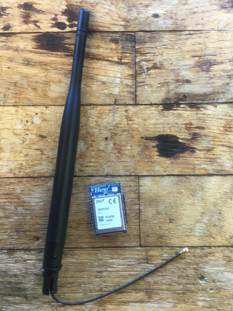

Letztes Jahr waren die Clients mit 2,4 Ghz Antennen ausgestattet, was zu
vielen Ausfällen (Kommunikationsabbrüchen) geführt hat, vor allem bei
feuchtigkeitsgesättigter Luft (dichter Nebel, Regen).
Dieses Jahr nutzen wir das Xbee mit 868 Mhz (bislang noch kein Testrun
unter Realbedingungen durchgeführt).
Wir überlegen ob es wohl eine leistungsfähigere Antennentechnik gibt,
die für unseren Einsatz geeignet wäre.
Ein Gedanke ist auch (aber zweitrangig), die Antenne nicht mehr außen
anzubringen sondern innen im Deckel der Clients. Das hätte den Vorteil,
dass kein Wasser durch die Wlan Antenne in die Box eindringen könnte
(die Antennen die wir bisher verwenden sind für den Indoorgebrauch und
absolut nicht wasserdicht). Wir haben zum beispiel an flache Antennen
wie in Tablets oder Handys gedacht.
Wasserdichte Profi-Antennen sind leider viel zu teuer. Wir können nicht
100-200 Euro für eine Antenne investieren. eher ein Zehntel davon.
(höchstens die eine am Server könnte teurer, größer sein)

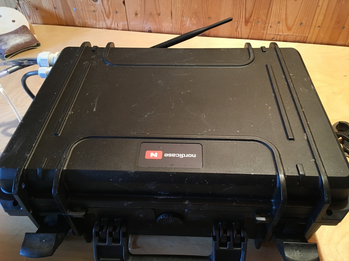

#6241905
Manche dieser Antenne haben keine einwandfreie Rundstrahlcharakteristik.

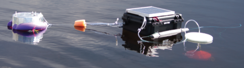

Ich vermute mal, dass die Sensoren zwar schwimmen, aber irgendwie mit
einer Leine im Seeboden verankert sind, damit sie nicht wegtreiben ( ?
Kannst du mal ein Bild zeigen, wo man sieht, wie die Bojen genau
aussehen wenn sie auf dem Wasser schwimmen?
Wie hoch schaut das Gehäuse aus dem Wasser?
Die rundstrahlende Vertikalantenne ist schon ziemlich optimal an der
Boje.
Am Ufer ( Server ) könnte man eine Panelantenne verwenden, die z.b. 90°
Öffnungswinkel hat.
Eine gute Antenne mit leichter Richtwirkung ( Gewinn ) ist am Server
sehr zu empfehlen.
Ein Rundstrahler ist dort nicht sinnvoll.
Eine Skizze von den landschaftlichen Verhältnissen wäre auch hilfreich.

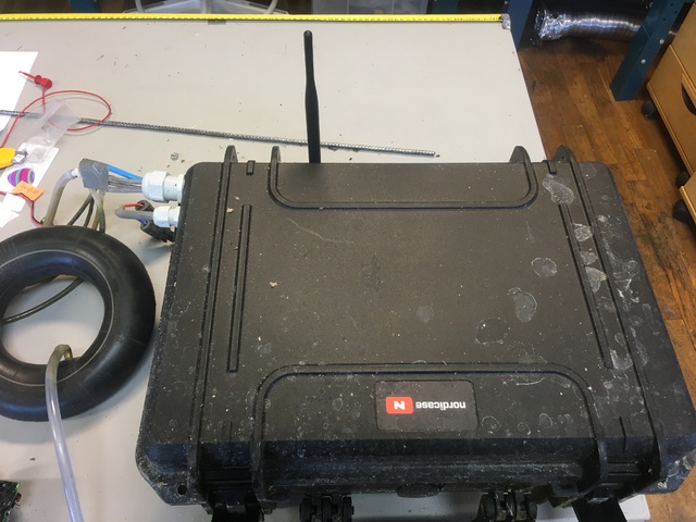

Gast #6241973
Nein, das ist völlig kontraproduktiv.
Der Monopol, der nach oben herausragt ist schon genau richtig und
optimal geeignet, wenn der Koffer im Wasser schwimmt.
Zu beachten ist, daß diese Antennen für korrekte Funktion auch eine
Massefläche benötigen, auf der sie montiert werden. Die ist Teil des
Antennendesigns, wenn man die Masse weglässt funktioniert die Antenne
nicht richtig. Montiert auf einem PLASTIK-Koffer ist das also schlecht.
Sinnvoll wäre es, am/im Koffer (gerne innen) die erforderliche
Massefläche (Metall) anzubringen. Und die Antenne gerne mittig drauf, so
daß sie mitten auf dem Gebilde senkrecht in die Höhe steht, wenn der
Koffer schwimmt.
Viel Erfolg!
Volker

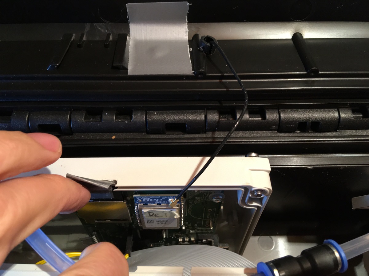

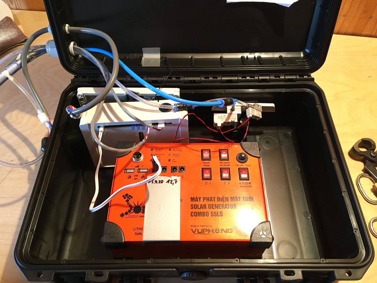

OP #6242123
Hey an alle, vielen Dank für das rege Interesse und die vielen schnellen
Antworten.
Vorweg für die die mehr wissen wollen:

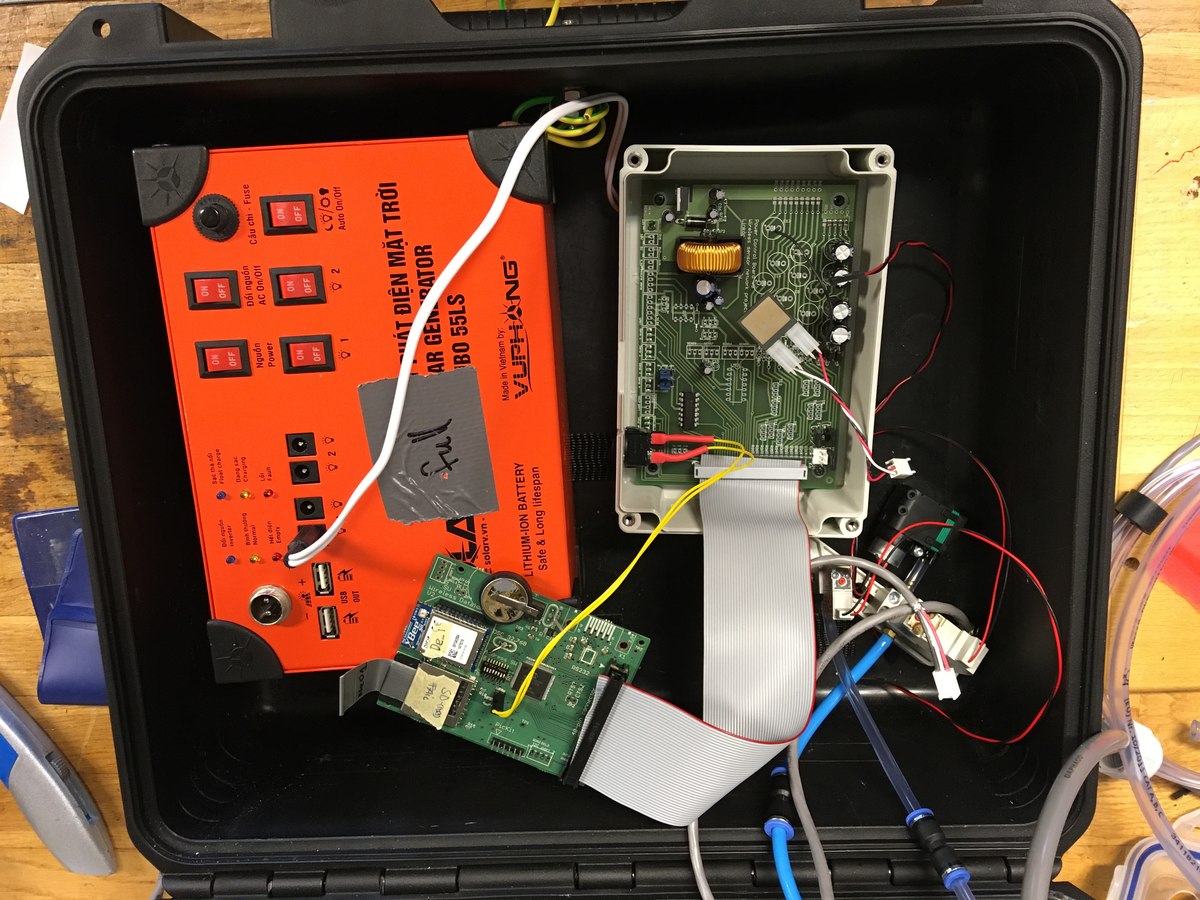

anbei ein Foto von einem der Clients. Wie ihr seht, besteht das ganze im
Grunde aus einer Controller- und Power-Box und daran angeschlossener
Messkammer in der CO2- und Methan-Sensoren angebracht sind. Die
Bubble-Trap (Unterwassertrichter) kommt dieses Jahr nicht mehr zum
Einsatz.
Das ganze ist freischwimmend an einem Anker befestigt und wird vorallem
vom Wind ständig gedreht.
Wer genau hinsieht, sieht die Antenne am Rand der Box.
Auf dem Deckel der Controller-Box befindet sich die Solarzelle. Das
macht es schwierig dort oben in der Mitte die Antenne zu befestigen.
Auch müssen die Boxen weiterhin stapelbar sein, da wir ca. 40St. auf
einmal in den Hilux packen müssen (Solarzelle wird dafür abgenommen).
Auch das Thema Blitzschlag gilt es zu bedenken, da die Antennen ja die
höchsten Punkte auf einer sonst sehr flachen und großen Fläche sind.

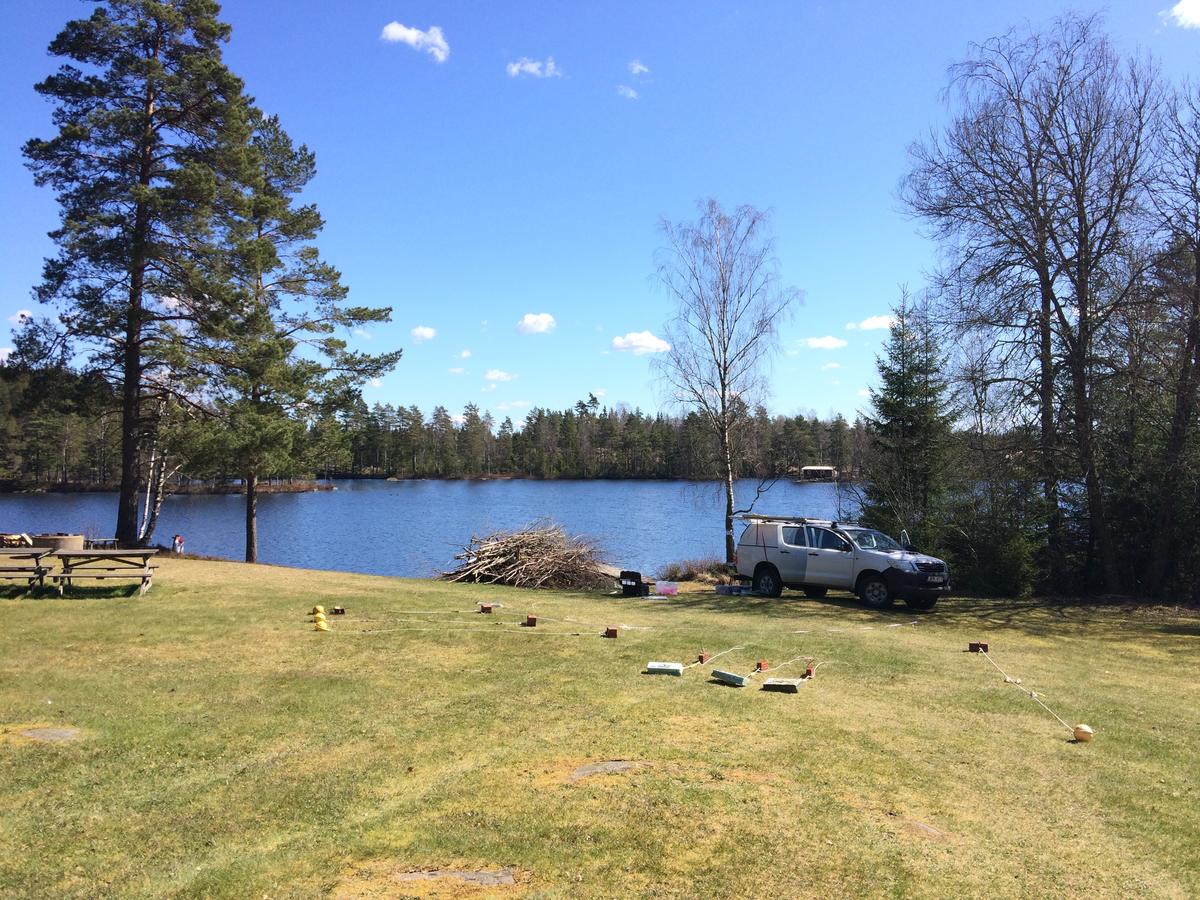

Server schwimmend in die Mitte ist schwierig, da er mit Autobatterie und
großer Solarzelle ziemlich schwer ist...

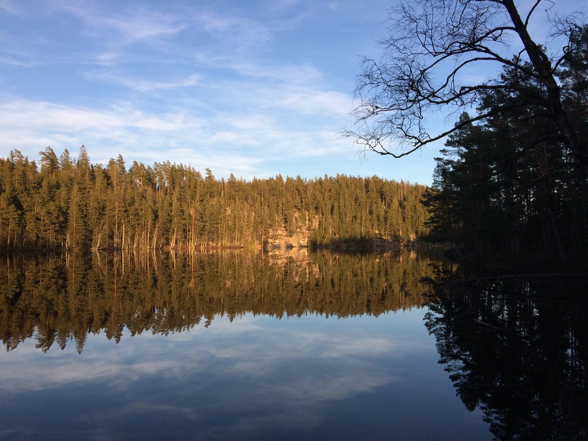

Form und Standort des Sees variiert stark. Wir wollen dieses Jahr 6
unterschiedliche Seen mit AFCs bestücken. Aber wir verschicken auch
welche an andere Unis wo wir nicht wissen wie die Seen aussehen. (anbei
ein paar Fotos). Ich arbeite in Schweden, die Seen sind in der Regel
Nadelwald umgeben. (Dieser Wald produziert ein unglaubliches Echo: wenn
man bei Windstille auf dem Wasser ist, kommt jedes Wort als Reflexion
über hunderte Meter zurück) Schätze diese Reflexion trifft auch auf
Funkwellen zu.
Einige der Seen haben kleine Inseln, die wir evtl als Serverstandort
nutzen wollen.

mh. wir bringen unsere Antenne seitlich an, damit oben Platz für das
Solarpanel ist und auch kein Loch oben, wo dann Wasser reinläuft.
habe noch ein Bild von innen angefügt (Antenne ist am hinteren Ende des
Deckels also in der Nähe des Scharniers befestigt). Dort u.a. die
Batterie untergebracht, ließe sich die irgendwie als MAssefläche nutzen?
Habt ihr Ideen? Seitlich macht die Massefläche ja keinen sinn oder? die
müsste schon parallel zum Wasser sitzen und direkt unter der Antenne
sein. Müsste die nur dort vorhanden sein als Art Spiegelfläche oder muss
sie mit Kabel und Kontakt verbunden werden?

Jeder See ist anders. Bäume gibts wohl überall, aber da haben wir dann
schnell das Problem, dass Äste die Antenne abschirmen und vor allem die
Sonneneinstrahlung suboptimal ist. Der Server am Ufer steht bei uns auf
einem Tripod (in meinem ersten Beitrag sieht man den auf dem Foto) Da
ist die Antenne etwa 2m über dem Boden.

Leider erkenne ich auf deinen Fotos noch zu wenig, wie/wo die Antenne am
Koffer montiert ist. Detailfotos wären hilfreich, ebenso ein Link oder
Typenbezeichnung der Antenne.
Seitlich wäre schon ok, es muß halt ein ausreichend großes "elektrisches
Gegengewicht" zum Monopol sein, am Fußpunkt der Antenne mit deren Masse
auf kurzem Weg verbunden. Stell dir eine Stabantenne auf dem Autodach
vor, da ist das Autodach die Masse.
Deshalb müssen wir mal schauen, welche Einbaubedingungen deine Antenne
benötigt => Typenbezeichnung oder Link
Ich berechne/optimiere solche Antennenkonstruktionen für professionele
Anwendungen und kann nur sagen, daß die Masse hier wirklich kritisch
ist. Möglicherweise ist deine Antenne total verstimmt, weil die
Massebedingungen nicht stimmen. Es gibt aber inzwischen sehr
konstengünstige Analyzer, mit denen du sowas selbst nachmessen könntest.

hier nochmal ein paar Detailaufnahmen.
Typenbezeichnung habe ich leider nicht zur Hand, da ich gerade wg.
Corona im home Office arbeiten muss. Ich weiß nur dass sie einen relativ
hohen Gain hat.
Sie ist im grunde seitlich am Deckel montiert und das Kabel führt direkt
zum XBee, das widerum auf dem Controllerboard sitzt.
Würde es irgendwas bringen, den Ground der Antenne noch auf das
Batteriegehäuse zu legen?? wohl kaum oder?
Wie kann man sowas messen? wie funktionieren diese Analyzer?
Eher nein. Schwer zu sagen ohne Datenblatt der Antenne.
Die Antennenanpassung kann man messen. Besuch mal die freundlichen
Kollegen in der Elektrotechnik, an viele Unios gibt es einen Lehrstuhl
für Hochfrequenztechnik wo man dir helfen kann.
Selbst messen funktioniert mit einem Antennenanalyzer, da gibt es
inzwischen für sehr wenig Geld den NanoVNA bei ebay. Grundidee: der
misst, wieviel von deinem Sendesignal von der Antenne reflektiert wird
durch Fehlanpassung. Im Idealfall wollen wir keine Reflektion bei 868
MHz, dann wird maximal viel tatsächlich abgestrahlt.
Real sind solche Antennen aber gerne mal verstimmt durch die Umgebung
oder es werden 915MHz-Antennen bei ebay als 868MHZ-Antennen verkauft.
Ja, sehe ich auch so. Ein preiswerter Viertelwellenstrahler für eine
Handfunke oder ein Mobilsstrahler mit Fuß mittig in den Koffer bauen und
den Koffer von innen, leitend mit der Antennenmasse verbunden, mit
Kupferfolie
auskleben.
1Km Reichweite ist bei 868 Mhz unter diesen Bedingungen schon brauchbar.

Welche Antenne benutzt ihr für die Basisstation?
Da würde ich mir etwas vom Profi gönnen, denn ihr steckt ja einiges an
Mühe in die Messkampagne rein. Sowas in der Art:
https://www.wimo.com/de/antennen/industrielle-anwendungen/rfid-antennen/hsp-868c
https://www.wimo.com/de/antennen/industrielle-anwendungen/rfid-antennen/ck-868lin
Und nicht zu viel Antennenkabel bis zum Empfangsmodul (oder gutes und
teures nehmen), besser das HF-Modul oben bei der Antenne montieren und
Strom- und Datenkabel am Mast runter führen.
Wenn ihr auf euren Tripod einen Schiebemast benutzt und den mit Seil und
Heringen Abspannt sollten 4m Masthöhe drin sein, vielleicht gibt das
einen entscheidenden Unterschied. Die Höhe ist bei den UKW-Frequenzen
wirklich wichtig. Schiebemasten gibt es für Funkamateure und sind nicht
mal so teuer.
Die Antenne auf dem schwimmenden Koffer ist so wie sie montiert ist gar
nicht mal übel (prinzipiell). Aber bei diesen käuflichen
Kunststoffantennen reicht die Qualität von ganz ok bis äußerst mies.
Ohne Messgeräte kann man das nicht auseinander halten.
Hat die Empfangsstation eine Anzeige für die Feldstärke? Dann könntet
ihr mal testweise so eine Selbstbauantenne auf den Koffer montieren.
Wenn die Feldstärke dann wesentlich besser ist, dann taugt die
Kunststoffantenne nichts.
