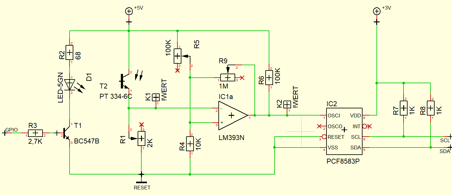

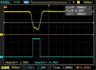

Den bisherigen Schaltungsaufbau und dazugehörige Oszilloskopmessungen
findet ihr im Anhang!

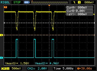

Erster Schritt war es das Fototransistorsignal direkt per Interrupt am
ESP als fallende Flanke zu verarbeiten. Im File Messung.jpg (Gelbe
Linie) gemessen Klemme K1 gegen Masse ist der Ausgang des
Fototransistors, die bleibende Abweichung beim Durchschalten von T2, ich
vermute hier die Kollektor-Emitter Saturation Voltage (lt. Datenblatt
0,4V), diese verhindert das Auslösen des Interrupt.
Gibt es hier vll. als einfachste Lösung die Möglichkeit mittels Diode
o.Ä, die restliche Spannung zu vernichten und direkt auszuwerten?
Nächster Schritt im Ideenprozess, war dann die Auswertung mittels
Komparator um mir sauber definierte Schaltschwellen zu erzeugen. Per
Spannungsteiler und Abgleichpoti habe ich dann eine Schaltschwelle von
0,8V eingestellt. Der Komparator kippt dann zwischen 0 und 5V. Wie in
der Messung zu sehen (Klemme K2 - blaue Linie), schaltet der Komparator
auch sauber durch. Wenn ich dieses Signal auf den Event-Counter führe

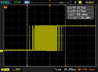

bekomme ich auch gezählte Impules, allerdings zählt er nicht einen
sondern mehrere hundert Impulse. Also am OSCI-Eingang gemessen und ein
schönes Prellen des Komparator festgestellt. Ich vermute hier den
unsauberen Übergang / Reflektionen der Zählerscheibe bis sie im sauberen
"Lichtschatten" ist.
Wie im Bild zu sehen braucht es bei geringstem Wasserdurchfluss, als
"schlechtesten" Zustand fast 50 ms bis zum klaren Pegel.

Du könntest den Ausgang durch einen Hochpass-Filter schicken, der dir
den DC-Anteil wegfrisst. Oder einen Trafo, der reagiert auch nur auf
Wechselanteile.
Ansonsten kannst du auch einfach einen Schmitt-Trigger an dein
Eingangssignal kleben, der sollte ein sauberes Signal ausgeben.
Eine Pfuschervariante wäre, die Masse vom ESP um 400mV anzuheben, dann
stört dich die bleibende Abweichung nicht. Aber das kostet vermutlich
mehr Strom als die anderen Varianten.

von Werner (Gast)
Der LM393 sollte als ST mit entsprechender Hysterese ausgelegt werden.
von Peter D. (peda)
Komparatoren oszillieren immer in der Nähe der Umschaltschwelle.
Deshalb baut man mit dem Komparator einen Schmitt-Trigger auf (positive
Rüxckkopplung).

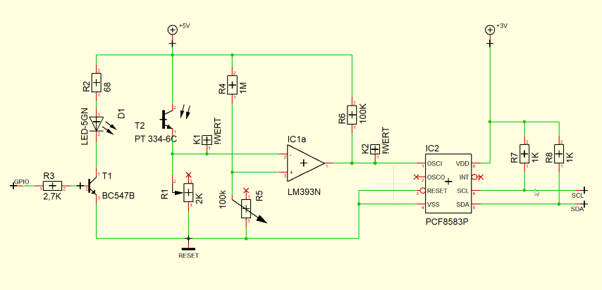

Das habe ich jetzt getan, und siehe da es funktioniert. Der Eingang vom
Fototransistor liegt jetzt direkt auf dem Schmitt-Trigger. (Siehe
Anhang)

Einen aktuellen Schaltplan findet ihr auch im Anhang, habe jetzt eine
Konstellation von R5=70k, R4=10k, R9=210k. Wenn ich den Artikel im
hauseigenen Wiki richtig verstehe, stellt mein Spannungsteiler aus R4
und R5 meine Referenzspannung ein, welche die Mitte zwischen der
Hysterese darstellt. Ist R9 als Rückkopplungswiderstand dann alleine für
die Hysteresebreite zuständig? Ich würde das System gerne Final auf eine
Platine bringen, und möchte die Schaltschwellen bei einem Umzug o.Ä.
gerne auf einen neuen Wasserzähler mit anderer Reflexion anpassen
können. Dafür würde ich dann Trimmer einbauen. Oder stehen alle drei
Widerstände im Verhältnis zueinander, und sollten alle per Trimmer
justierbar sein?

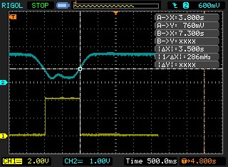

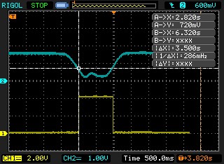

Anhand des Oszilloskopbilder komme ich auf eine Schaltschwelle von 720mV
und 760 mV obwohl ich rechnerisch auf 0,6V und 0,8V komme, die Potis
habe ich seperat außerhalb der Schaltung auf die Werte getrimmt, sind
aber auch sehr einfache mit einer Abweichung von +-20%.
