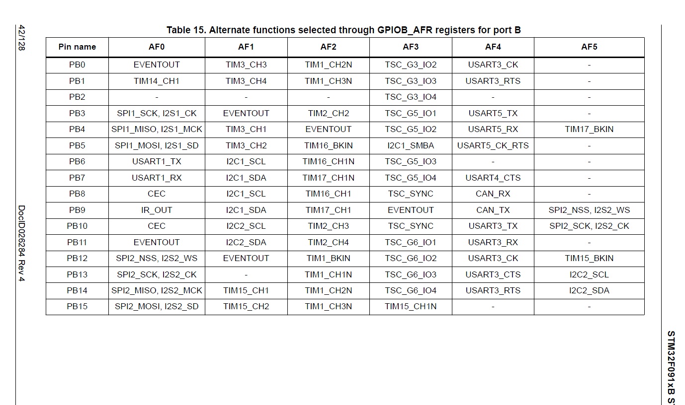

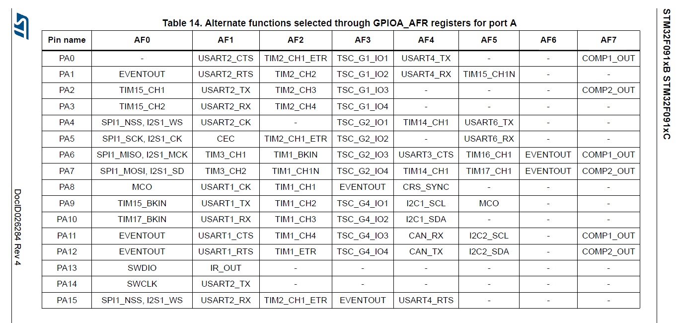

bin dabei einen CANopen-Stack auf dem Nucleo-64 091RC Board mit dem µC
STM32F091RC in Betrieb zu nehmen. Laut Datenblatt sollte es möglich sein
CAN_RX an Pin PA11 und PB8 und und CAN_TX an Pin PA12 und PB9 zu hängen.
Leider funktioniert es bei mir nur am Port B, wenn ich den
CAN-Controller an Port A hänge werden keine CAN-Telegramme versendet.

von mega_clever (Gast)
Hier noch Auszüge aus dem Datenblatt.

Ich habe auch mal versucht den Pin 11 und Pin 12 vom Port A als normale
GPIO-Pins zu schalten. Das hat einwandfrei funktioniert. Also gesteckt
ist alles richtig. Ich schaffe es nur nicht den CAN-Controller mit
diesen Pins zu verbinden. Errata-Sheet habe ich auch schon
durchgeschaut. Aber vielleicht ist es doch ein Bug im Silicium.
