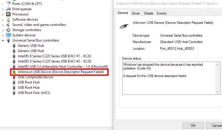

Hey,
ich hab momentan ein kleines Projekt, bei dem ich eine Mausplatine mit
dem oben genannten Mikrocontroller nutze. Dazu habe ich mir ein
USB2.0-Breakout Board bestellt, welches mit der Platine verschaltet
werden soll (anstelle des eigentlichen USB-Kabels, welches mit der
Platine verlötet ist.
Wenn ich jetzt allerdings die Platine am Rechner über USB anschließe(mit
dem Breakout Board dazwischen), bekomme ich immer den Error Code43
(siehe Anhang).
Wenn das Breakout Board nicht dazwischen hängt funktioniert alles.
Ich bin mir eig recht sicher, dass es nicht an der Hardware liegt, denn
auch mit Breakout Board, liegt an der Hauptlatine genug Spannung an, ich
schätze also, dass es treiberseitig ein Problem gibt, bin da allerdings
überfragt.
Für Hilfen/ Denkansätze danke ich schon mal im Voraus.

Auch das ist einfach ... Es liegt an deiner geheimen Breakout Platine
und deiner Verdrahtung die ja auch geheim ist. Die Fehlermeldung sagt
jedenfalls dass dein Gerät nicht antwortet.
Eigendlich ist bei deinem Projekt alles geheim. Wir wissen nur dass es
nicht funktioniert.
Nö, Code 43 ist Hardware. Der Code kommt wenn man einen nackten Pullup
an die USB Datenleitung hängt.
D.h. es ist was grundsätzliches faul - bei einem Breakout board also
irgenwas in der Verdrahtung.
Bist du dir sicher, dass D+ und D- nicht vertauscht sind? (D- ist weiß
und neben VBUS)
Auch muss man bei USB kein Rx und TX vertauschen ;)

Ich will ja jetzt nicht sagen, dass mir das peinlich ist... aber doch
schon.
Die Platine hatte eine andere Farbkodierung und da muss ich irgendwie
durcheinander gekommen sein. Im Endeffekt also viel Trubel um nichts
facepalm
