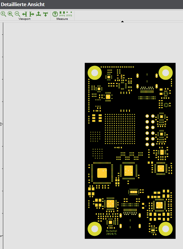

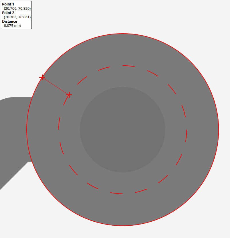

Hallo, ich habe in Eagle 0.125 mm für den Restring eingestellt, aber Eurocircuits sagt das seien nur 0,075 mm. Nun, also habe ich mal nachgeguckt und Tatsache, Eagle und Eurocircuits messen das unterschiedlich (siehe Anhang). Bei Eagle wird also von der Bohrung bis zum äußeren Rand gemessen, bei Eurocircuits von dieser gestrichelten Linie bis zum äußeren Rand. Wer von Beiden liegt denn da richtig und wer macht Unsinn oder ist Restring einfach nicht klar definiert? Ich finde das deshalb seltsam, weil ich die DRC Datei von Eurocircuits in Eagle verwende und dann auf der Eurocircuits Homepage Fehlermeldungen/Warnungen bekomme. Vielen Dank!
Eurocircuits spendiert für die Bohrung immer einen Extra-Zehntel (https://www.eurocircuits.com/oar-outer-annular-ring/). Die gehen halt von der "Toolsize" und nicht von der "Endsize" aus. Ist zwar eher unüblich, aber so ist das bei denen halt.

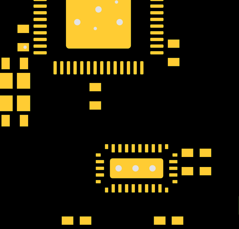

Gustl B. schrieb: > dass da Stopplack drüber gedruckt wurde, > aber trotzdem sind die Vias (ja, auch die ganz kleinen) offen Das geht auch nicht mit Drucken, sondern zuverlässig nur mit Lötstoppfolie (Dynamask, Vacrel). Georg
OK. vielleicht sollte ich mal nur als Test über jedes Via einen kleinen Punkt im Bestückungsdruck setzen. Dann wären das zumindest zwei Lackschickten.
Gustl B. schrieb: > Beispiel ist hier der FT2232HQ Ja, mit dem sind wir auch schon reingefallen. Vorher nicht gut genug geguckt. Eurocircuits scheut sich eigentlich nicht, Stopplack über die Vias zu machen, andere Hersteller (bspw. unser lokaler) mögen das gar nicht, weil sie Angst haben, das sich in den Vias Chemikalienreste sammeln. Am Ende habe ich für den FT2232HQ das Layout so überarbeitet, dass alle Vias außerhalb des ICs sind, damit ist es egal, ob die Vias zu sind oder nicht. Schichtdicke: zumindest bei unserem lokalen Hersteller wird grüner Lack gegossen und ist daher relativ dünn und hoch auflösend, andere Farben werden siebgedruckt und sind dicker. Das wirst du aber von Hersteller zu hersteller explizit klären müssen.

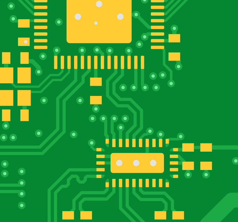

Gibt es in Eagle eine Möglichkeit Lagen von einander zu subtrahieren? Ich würde gerne nur mal so als Test einen Bereich einer Platine komplett mit Bestückungsdruck überdrucken, aber eben nicht dort wo Pads sind. Oder eigentlich würde es mir je reichen tStop nach tPlace zu kopieren. Aber ich finde keinen Weg wie. Das Skript https://github.com/plusea/EAGLE/blob/master/ulp/copy-layer-to-any-layer.ulp mag das leider nicht machen. Edit: Ne, ich bräuchte das Negativ von tStop. Hm ... kann man in Gerber Layer invertieren?
Bäm! Es geht! Juhu! Und wie? Nun, über Gerber. Wenn man bei Eagle als Gerber exportiert, dann kann man Lagen duplizieren und auch invertieren. Also tstop und bstop duplizieren und invertieren und jeweils dann dem Silkscreen zuordnen. Richtig cool wäre ja grüner Bestückungsdruck, dann hätte ich einfach zwei Lagen Lack. Aber gibt es bei Eurocircuits nicht. Die haben nur Weiß und Schwarz. Und da gibt es das nächste Problem: Schwarz scheint nicht üblich zu sein, da kosten zwei Platinen dann statt etwas über 200€ gleich deutlich über 1000€. Man man man, weiße Platinen mag ich eigentlich nicht haben. Edit: Krass, Silkscreen kostet nichts extra, ist also quasi gratis eine zweite Lackschicht, fein. Nur die Farbauswahl ist doof. Edit: pcbway kann das. Und kostet auch nicht sehr viel, ist sogar günstiger weil man gleich 5 Platinen bekommt. Aber ist keine definierte Impedanz. Hm, aber dafür ist der Lagenabstand von Top zur ersten Innenlage auch sehr gering mit nur 0,11 mm. Das würde also passen. Leider kann man auch bei denen nicht für Lötstoplack und Bestückungsdruck die gleiche Farbe wählen, sondern es müssen zwei verschienede Farben sein. Aber gut. Wobei nur grün eben auch gut aussieht. Immer diese Entscheidungen ...

Der Restring ist üblicherweise definiert als Kupferfläche minus Bohrdurchmesser / 2. Nun kann man sich noch darüber streiten, was der Bohrdurchmesser ist. Bei Bauteilpins ist der Bohrdurchmesser üblicherweise größer als der in den Daten angegebene Durchmesser. Das liegt daran, daß das Loch beim verkupfern 40µm mindestens kleiner wird und außerdem die vorgelagerten Prozesse (zwischen Bohren und Galvanik) den Bohrdurchmesser ebenfalls verringern. Um wieviel weiß der Hersteller und brauch den Layouter nicht zu interessieren. Er nimmt hier einfach für die Berechnung den Enddurchmesser als Bohrdurchmesser an. Der Unterschied ist in den Restringforderungen abgedeckt. Bei Vias ist es so, daß dort durchaus Bohrdurchmesser = Datendurchmesser ist, denn für den Anwender spielt es keine Rolle, ob das Via nun etwas kleiner ist. Der Einfluss ist vernachlässigbar. Was die bedeckten Bohrungen angeht: was meiner Erfahrung nach sicher funktioniert ist das Freistellen des Lötstopplacks mit Bohrdurchmesser -50µm. Ziel ist, daß im Loch kein Lack ist bzw. dieser beim Belichten Licht abbekommt. Man erhält dann eine offene Bohrung, der Restring jedoch ist Stopplackbedeckt und somit nach oben hin zu.
Helmut S. schrieb: > Wenn das mal nicht eine Nullnummer wird. > Die Boardhersteller wollen aber gar nicht Lötstopplack über Löcher > drucken. Deren CAM-Tool kann automatisch den Lötstoplack der über > Vias(allgemein Bohrungen) liegt beim Filme machen entfernen. > Frag lieber vorher nach ob sie das durchgehen lassen. Eigentlich wollte ich bezüglich wegmachen Silkscreen(Siebdruck) und Lötstopplack schreiben.
Christian B. schrieb: > Bei Vias ist es so, daß dort durchaus Bohrdurchmesser = Datendurchmesser > ist, denn für den Anwender spielt es keine Rolle, ob das Via nun etwas > kleiner ist. Da es (auch) um Eurocircuits geht: dort kann man den Durchmesser, ab wann das Loch als Via behandelt werden soll (und dann nicht mehr den Enddurchmesser benennt) explizit einstellen. Ich glaube, Default ist 0,3 mm.

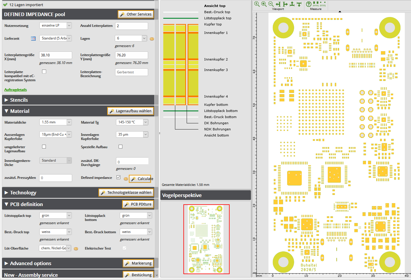

Wolfgang schrieb: > Gustl B. schrieb: >> Ich finde das deshalb seltsam, weil ich die DRC Datei von Eurocircuits >> in Eagle verwende und dann auf der Eurocircuits Homepage >> Fehlermeldungen/Warnungen bekomme. > > Dann taugt die von Eurocircuits bereitgestelte DRC-Datei vielleicht > nichts. Du könntest den Wert korrigieren - und gut is. Ich würde da einfach mal den Herrn Rockstroh von Eurocircuits anrufen. Ist ein sehr netter und umgänglicher Mensch und erklärt sowas gerne.
Jörg W. schrieb: > Was du da willst, macht schätzungsweise sonst keiner. ;-) (Und > definierte Impedanz wird dir für Lötstopp oder Bestückungsdruck auch > keiner zusichern.) Möglich. Doch, Eurocircuits bietet definierte Impedanz im Pool an und zwar auch mit Stoplack drüber. Helmut S. schrieb: > Deren CAM-Tool kann automatisch den Lötstoplack der über > Vias(allgemein Bohrungen) liegt beim Filme machen entfernen. > Frag lieber vorher nach ob sie das durchgehen lassen. Ja und nein. In der Vorschau bei Eurocircuits kann man ja seine Platine betrachten. Wenn ich mir da nur den Stopplack angucken, dann stimmt das, die Vias haben keinen Lack drüber. Aber wenn ich den Bestückungsdruck drauf mache, dann sieht man zumindest in der Vorschau keine Löscher bei Vias. (siehe Anhang) Christian B. schrieb: > Er nimmt hier einfach > für die Berechnung den Enddurchmesser als Bohrdurchmesser an. Ja, das macht Eurocircuits. Habe nachgefragt und es steht sogar bei denen in den Designrichtlinien. Die hatte ich mir vorher aber nicht angeguckt, weil ich dachte, deren DRC würde das schon machen. Wolfgang schrieb: > Dann taugt die von Eurocircuits bereitgestelte DRC-Datei vielleicht > nichts. Du könntest den Wert korrigieren - und gut is. Tja, wenn das so einfach wäre. Dann werden alle ca. 600 Vias etwas breiter und ich müsste das Layout an vielen Stellen überarbeiten. Stefan schrieb: > Ich würde da einfach mal den Herrn Rockstroh von Eurocircuits anrufen. Die sind dort generell sehr kompetent und hilfsbereit wie ich finde. Super Laden.
Gustl B. schrieb: > Doch, Eurocircuits bietet definierte Impedanz im Pool an und zwar auch > mit Stoplack drüber. Falsch verstanden: ich meinte, falls du eine definierte Impedanz zwischen einer Massefläche oberhalb deiner doppelten Beschichtung und der Leitbahn haben willst, das wird dir keiner zusichern wollen, denn dann geht der Lack zu stark ein. Für normale Leiterbahnen hat der darüber liegende Stoplack nicht so einen großen Einfluss bzw. man kann den Einfluss gut genug abschätzen.
Jörg W. schrieb: > zwischen einer Massefläche oberhalb deiner doppelten Beschichtung und > der Leitbahn Verstehe ich nicht. Über der doppelten Beschichtung ist nichts mehr. Aber egal, ich merke mir jetzt mal, dass das geht und dass ich das mal probieren sollte, aber das werde ich nicht bei einer teuren Platine machen.
