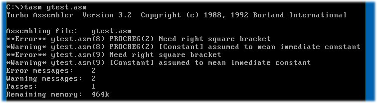

Ich habe hier eine kleine Demo, wo ein Fehler kommt den ich nicht
erkenne:
.model medium,basic
.code
.286
public pcopykl
pcopykl proc SegAddr:DWord, ofs:DWord
   mov ax,[WORD SegAddr]
   mov bx,[WORD ofs]
   ret
pcopykl Endp
End

Was willst Du denn in die Register laden ?
Ein Word von der Adresse SegAddr oder gar den Wert SegAddr selber ?
Mit diesem Wissen nochmal das Kapitel Adressierungsarten durchlesen. Das
sollte helfen.

Das ist eine andere schreibweise fuer Word ptr
Mov ax,word ptr segaddr
In dem funktionierenden beispiel das du zuletzt bekommen hast wird das
gleiche  gemacht wieso verwendest du jetzt diese andere syntax?
