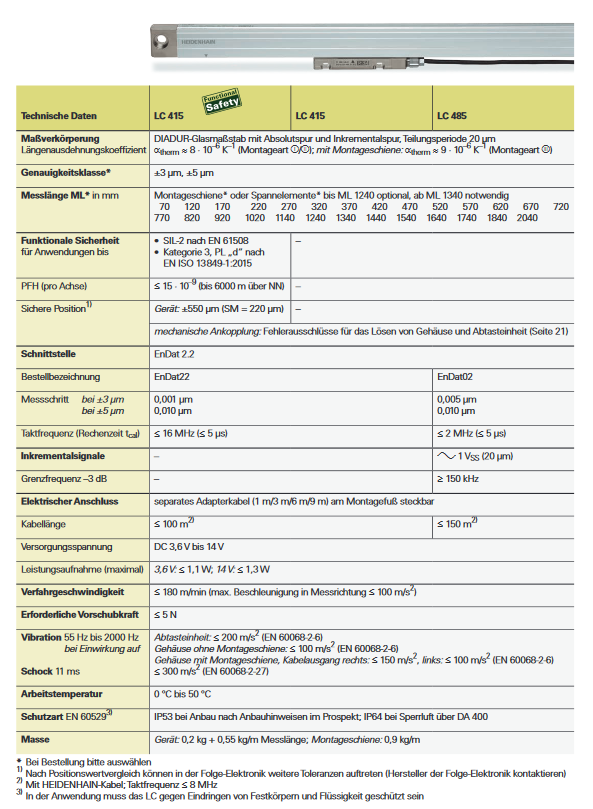

ich bin immernoch auf der Suche nach einem Längenmessgerät mit
PC-Interface (RS232, USB, Ethernet, irgendwas).
Mittlerweile sind die Anforderungen soweit bekannt:
Messfehler maximal +-10µm, Länge 800 mm, absolutwert, gekapselt
Der einzige Hersteller, zu dem ich aktuell etwas finde, ist Heidenhain
aber da ist das Problem, dass sie auf ihr propritäres Format ENDAC2.2
setzen, für die es kaum bis gar keine Wandler gibt. Das einzige Gerät im
Portfolio bei denen kostet schlappe 1800 Euro und hat 12 Wochen
Lieferzeit.
Kennt jemand von Euch noch alternative Hersteller? Nicht, dass ich kein
Vertrauen in die Qualität habe, aber gerade bzgl. ENDAC ist die Auswahlt
halt bei 0. Beckhoff verweist auch nur auf Heidenhain.
Die üblichen verdächtigen steigen bei der genannten Genauigkeit aus :-/
Ich bin noch über Willtec gestolpert, aber die Firma sagt mir gar
nichts.
https://www.willtec.de/media/pdf/bc/51/32/AGS_DB_20150413_DE_-31710bMKDRE9vIEgy3.pdf
Wer hat mir einen Tipp?

von Martin S. (sirnails)
Udo S. schrieb:
> Hallo Martin,
> ich finde den alten Thread gerade nicht.
Wollte ich ursprünglich, aber das ist eigentlich zu weit vom Thema weg.
> Verlinke den doch oder führe alle Parameter mal in einem Beitrag
> tabellarisch auf
Von welchem? Heidenhain? Siehe Anhang.
> Länge von 0 bis 800mm?
800 mm Messlänge. Das Lineal wird entsprechend länger.
> Beschränkung in der Art der Messung? Optisch, Glasmaßstab, ...
> Umgebung? IP67, ätzende Flüssigkeiten, Spanflug, Temperaturbereich, ...
Staubgeschützt (daher auch gekapselt), normale Industriehallenluft mit
dem üblichen Staub in der Luft, ansonsten keine besonderen Einwirkungen.
Beschränkungen resultieren nur aus der Auflösung. Bei +-10µm (max)
fallen resistive, magneto-resistive und kapazitive weg. Offene Lineale
ebenso.

Ja danke, habe ich gerade gesehen. Preislich sind die Mitutoyo etwa
Faktor 0,5 von Heidenhain und das AT715 ist von der Genauigkeit
eigentlich ausreichend. Mich stört allerdings irgendwie die Tatsache,
den fetten Kasten
(https://shop.mitutoyo.de/web/mitutoyo/de_DE/all/all/Linear%20Scale%20Counter%20KA-212/$catalogue/mitutoyoData/PR/174-183D/keywords.xhtml?result=1588153542131)
irgendwo verstecken zu müssen :-/
Aber bei in Summe gerade einmal grob 1000 Euro für das Gesamtsystem ist
das schon ziemlich günstig.
