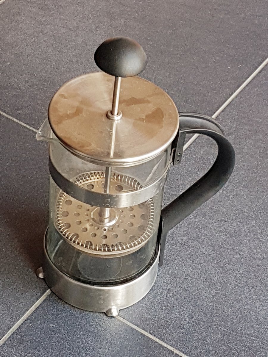

von Kaffee und Kuchen (Gast)
Harald W. schrieb:
> Das heisse Wasser kann man recht
> einfach mit einem kleinen Gaskocher erzeugen.
Kaffeepulver und heißes Wasser können dann einfach gemeinsam in den
Glaszylinder geschüttet werden. Nach 3 Minuten wird der Kolben mit der
Kolbenstange nach unten gedrückt. Auf der Kolbefläche ist ein feines
Sieb, dass den Kaffeesatz nach unten drückt. Übrig bleibt dann nur noch
der umweltfreundlich erzeugte leckere Kaffee zum Trinken. ? ☕ ?

von Erwin D. (Gast)
Kaffee und Kuchen schrieb:
> Glaszylinder
Manche sagen "French Press" dazu oder auch "Stempelkanne" :-)
Ich mache meinen Kaffee schon seit Urzeiten auf diese Weise.
Natürlich mit selbstgeröstenem Kaffee.
Es gibt nichts besseres.
Und wenn ich "Kapseln" höre, dann zeige ich, wie schnell ich rennen kann
von Ein Alter Sack (Gast)
Ich bevorzuge unterwegs und ausser Haus diese Art Espressobereiter:
https://www.coffeeness.de/espressokocher/
Ein bisschen Gasflamme drunter und gut ist.

von Harald W. (wilhelms)
Im Urlaub habe ich solche Kannen auch genutzt. Mich stört dabei
immer der Restanteil an Satz, der im Kaffee verbleibt. Wenn man
etwas mehr Platz und Zeit hat, ist m.E. papiergefilteter Kaffee,
möglichst mit kochenden Wasser aus dem "Teekessel", die best-
mögliche Zubereitungsart
