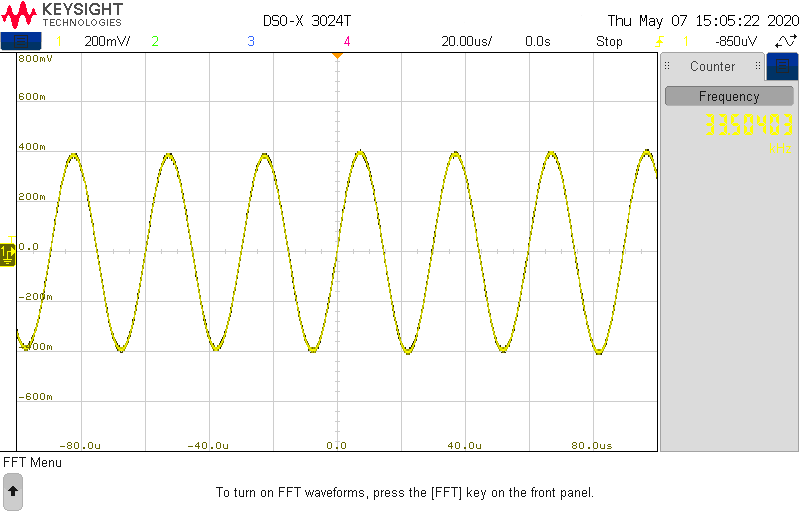

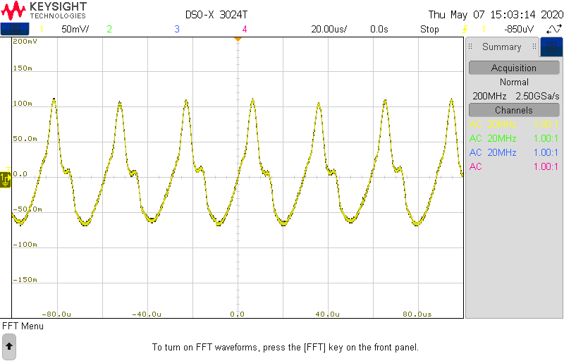

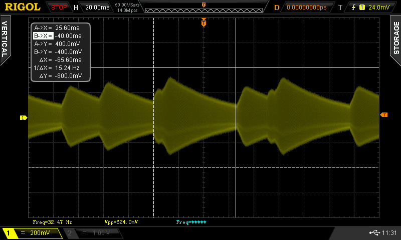

von Harald (Gast)
Gerade mal selber aus Interesse nachgemessen, bei der Oral-B sind es
40kHz, überlagert mit einer niederfrequenten etwas seltsamen Hüllkurve
(nein, nicht 50Hz).
Messaufbau: Masseanschluss des Tastkopfes um den Ladepin herumgewickelt,
Kroko an Tastkopf.

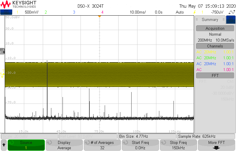

von Harald (Gast)
Das war übrigens noch die Hüllkurve des 40kHz Signal (passt irgendwie
zum MP3)
Ich hoffe doch, die verschwenderischen 75kB erzürnen nicht die Wächter
der Bildformate.
von Harald (Gast)
Gott sei Dank, die Forensoftware hat auf 34kB komprimiert, das dürfte
milde stimmen...

von Sinusähnlich (Gast)
Nachgesang: Eine Ladeschale mit USB-Anschluss aus dem chinesischem
Amazonas gefischt (BERLS "BENSN", 10 Euro). Das Handteil lädt wieder,
gerne am 12V-USB Step-Down-Wandler direkt aus der Batterie. Der TO kann
also wieder kraftvoll zubeißen.
> (nein, nicht 50Hz).
Ohne Last: Recht sauberer Sinus 33,5 kHz, Hüllkurve flach wie
Wasserwaage. Unter Last wird der Sinus erwartungsgemäß deformiert, aber
immer noch keine seltsame Hüllkurve.

von Harald (Gast)
Sinusähnlich schrieb:
> Hüllkurve flach wie Wasserwaage.
So etwas hätte ich auch erwartet. Vielleicht war es dem 10-Sekunden
Messaufbau geschuldet. Beim QI-Ladestandard wird ja tatsächlich eine Art
Signatur ausgetauscht, damit sich nicht irgendwelche zufälligen
Gegenstände im Feld über Maß erwärmen. Aber das ist bei der Leistung
einer Zahnbürste kaum zu erwarten.
