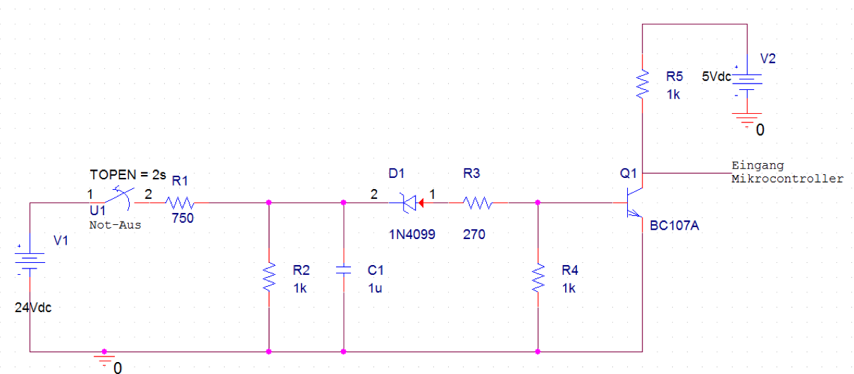

Hallo Leute,
ich versuche folgende Schaltung zu verstehen. Ich hab mir das schon so
überlegt, dass während der ersten beiden Sekunden der Schalter
geschlossen ist, der Transistor also leitet und damit Dur den
Kollektor-Emitter-Strom eine 0 am Microcontroller anliegt. Nach zwei
Sekunden öffnet sich der Schalter der Transistor sperrt, wodurch eine
Spannung am Microcontroller anliegt und dieser auf 1 gestellt wird.
Jetzt ist meine Frage, was die grundlegende Funktion dieser Schaltung
ist und die Aufgaben der einzelnen Bauteile? Ich schätze mal, dass der
Kondensator zum Glätten der Spannung da ist und die 270Ohm einfach nur
der Vorwiderstand für den Transistor. Ich habe aber z. B. keinen Plan
wieso da noch mehr Widerstände und vor allem die Z-Diode ist. Kann mir
jemand dabei helfen?

Der erste Spannungsteiler ist vermutlich dazu da die Eingangsspannung
erst einmal auf ein Sinnvolles Niveau zu teilen. Zusammen mit dem
Kondensator bildet er einen RC-Tiefpass der Hochfrequente Störungen und
Prellen unterdrücken soll. Die Zenerdiode verhindert einen Stromfluss in
die Basis bis die Eingangsspannung den gewünschten Wert erreicht hat.
Über die Zenerdiode in Verbindung mit dem Spannungsteiler lässt sich
relativ einfach ein genauer Schwellwert einstellen. Ohne die Zener-Diode
würde der Transistor schon bei wenigen Volt anfangen durchzuschalten
sobald etwas Strom in die Basis fließt, Dadurch würde kein sauberes
Signal entstehen da der Transistor sich in dem Bereich analog verhält
solange er nicht in Sättigung ist. Und man möchte ja möglichst ein
Rechteck am Ausgang.

Super, vielen Dank schon mal. Bei den obigen Antworten bin ich mir bzgl
des Schalters jetzt aber unsicher. Soweit ich das richtig gefunden habe
ist das ein Schalter, der 2s lang geschlossen ist und dann öffnet. Ist
das richtig?
Und was ist prellen? Bzw wo würde das stattfinden und inwiefern
verhindert der Kondensator das?
Vielen Dank für eure Hilfe
Das Prellen entsteht direkt am Schaltkontakt beim Betätigen. Es sieht
auf dem Oszilloskop aus wie ein kurzzeitiges PWM Signal. Der Widerstand
und der Kondensator wirken wie ein Tiefpass und machen aus dem PWM
Signal eine Gleichspannung mit dem arithmetischen Mittelwert des PWM
Signals.
Wenn das Prellen nach etwa 50ms vorbei ist, steigt die Gleichspannung am
Kondensator soweit an, dass die Z-Diode durchschaltet und der Transistor
bekommt jetzt somit das klare Zeichen, dass auch er einmalig
durchschalten soll, solange die Taste gedrückt bleibt.
Beim Loslassen der Taste läuft plötzlich alles rückwärts, bis wieder
jemand die Taste drückt.

Jetzt habe ich leider noch eine Frage. Die Schaltung soll um eine
Testschaltung erweitert werden, damit die Sicherheit (Erkennung der
möglichen Fehler) erhöht wird. Es gibt z.B. einen gefährlichen Fehler,
wenn der Schalter nicht rechtzeitig öffnet, oder aber wenn der obere
Transistor irgendwie überbrückt wird.
Wenn ich jetzt die Testschaltung anbaue, schaltet doch der untere
Transistor periodisch, wodurch ebenfalls periodisch der Strom vor der
Zenerdiode aufgeteilt wird. Inwiefern könnte mir das helfen, einen der
oben genannten Fehler zu entdecken?
