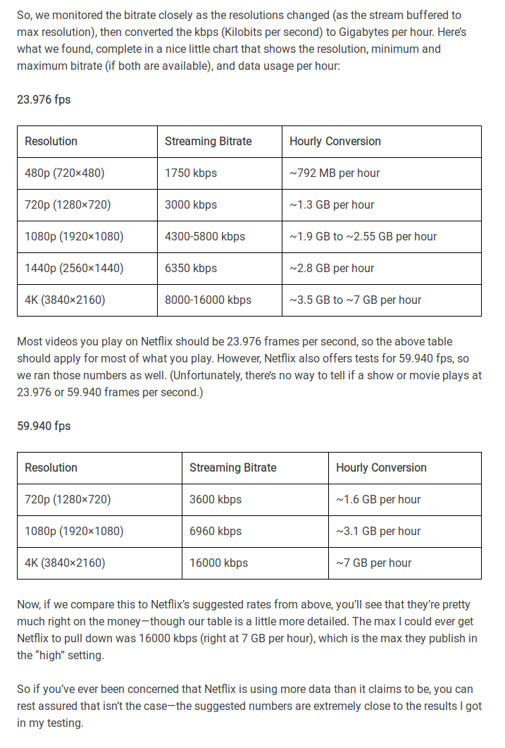

Siehe Anhang.
Wenn 5 Leute gleichzeitig Netflix gucken wollen,
Jörg schrieb:> Das war bei der Bundesnetzagentur.> Unser Speed lag da irgendwie zwischen 40 und 45 Mbit.
Dann klappt das nicht, wenn alle 4K wollen. Aber 4× Full-HD + 1× 4K
könnte knapp drinnen sein.

Εrnst B. schrieb:> Siehe Anhang.> Wenn 5 Leute gleichzeitig Netflix gucken wollen,>> Jörg schrieb:>> Das war bei der Bundesnetzagentur.>> Unser Speed lag da irgendwie zwischen 40 und 45 Mbit.>> Dann klappt das nicht, wenn alle 4K wollen. Aber 4× Full-HD + 1× 4K> könnte knapp drinnen sein.
Wenn 5 Leute gleichzeitig Netflix in 4K auf dem Handy schauen wollen,
dann klemmt das halt so lange, bis da mal einer nachdenkt.

Alexander K. schrieb:> Eine 50er Leitung kann sonst eng werden, wenn du in HD schaust und da> noch was anderes auf der Leitung werkelt.
Das kommt etwas auf das „was anderes“ an. Denn das bisschen HD-Stream
merkt eine 50MBit-Leitung kaum.
