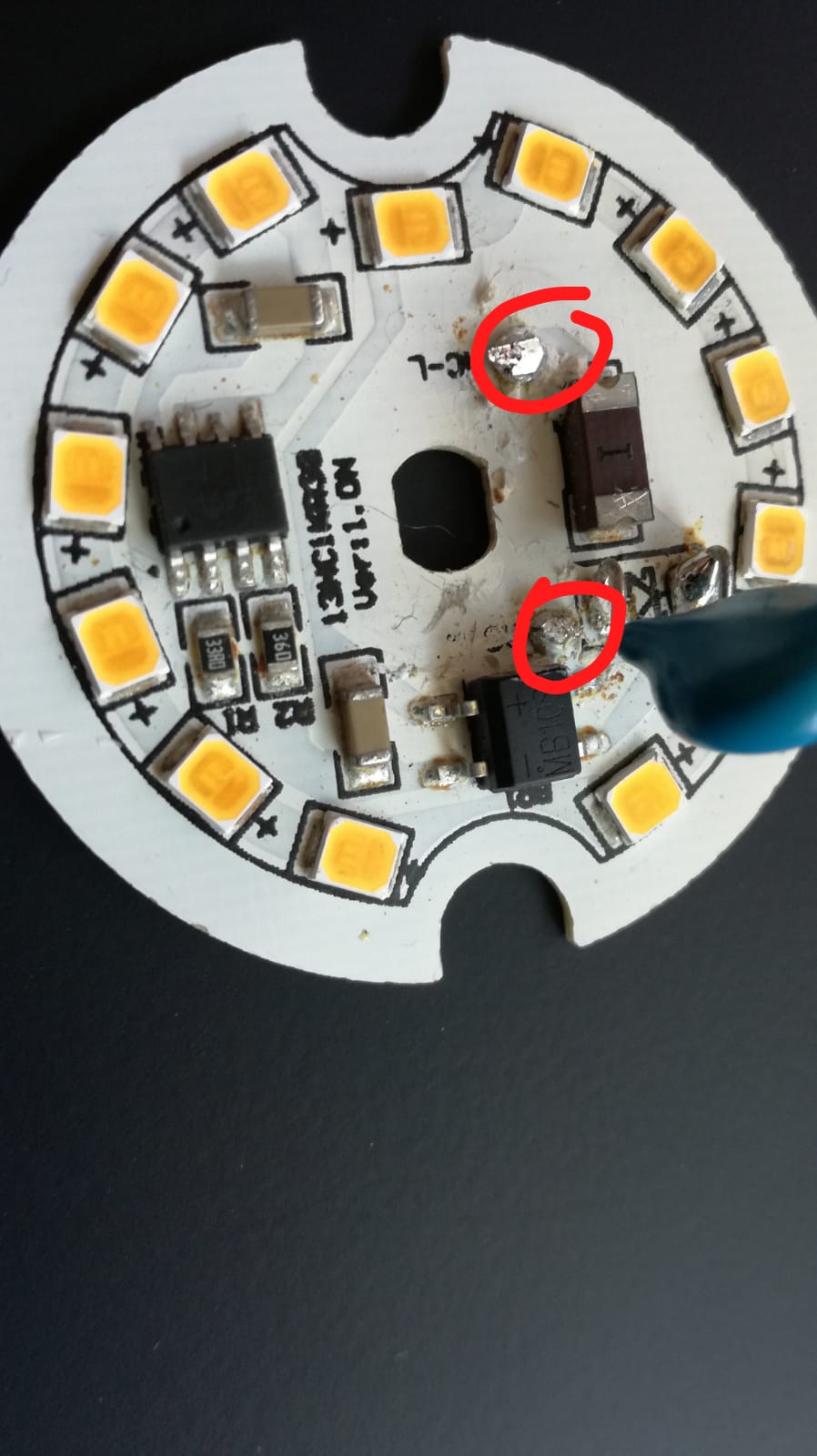

Hallo Leute,
ich habe hier ein PCB einer LED Beleuchtung vor mir. Das Problem ist,
die LEDs leuchten nur mehr sehr schwach, deshalb möchte ich die Platine
reparieren. Eine neue Lampe/Birne/Platine zu kaufen kommt leider nicht
in Frage, da die ganze Lampe aus mehreren solchen LED-PCBs besteht und
es keinen offiziellen Ersatz gibt. Und damit es auch danach noch gut
ausschaut sollten alle Lampen die gleiche Farbtemperatur haben (über die
es leider nirgends einen Hinweis gibt).

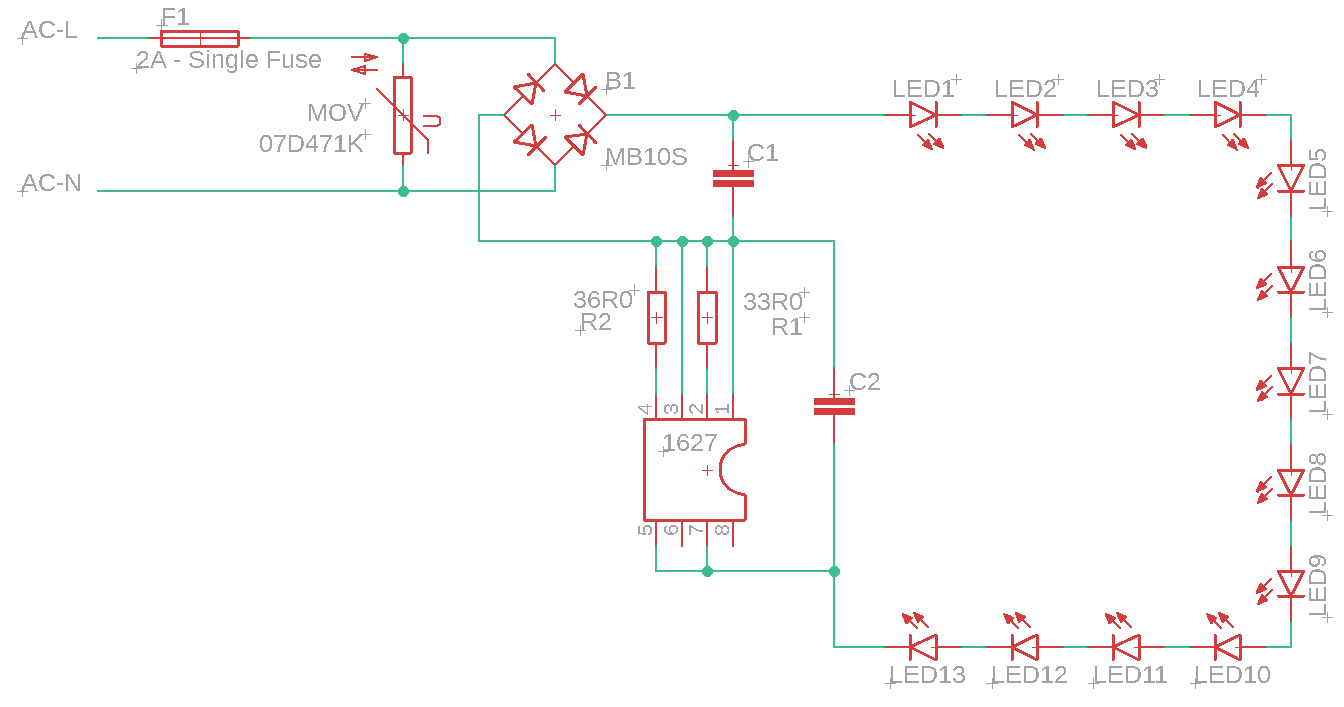

Im Anhang sind ein Schaltplan und ein Bild der Platine. Den Schaltplan
habe ich durch verfolgen der Leiterbahnen am PCB erstellt. In den
Bilderrn der Platine sind die Verrsorgungsspannungsanschlüsse
eingekreist. Die Platine wird direkt mit ~230V betrieben.
Ich kenne mich eigentlich recht gut mit Elektronik aus, jedoch habe ich
keine Ahnung welcher IC der 8-Pin IC mit der Beschriftung "1627" ist.
Das komische bei dem ist, dass er absolut keine positive
Versorgungsspannung hat, deshalb bin ich davon ausgegangen, dass es ein
Low-Side Constant Current Treiber für die LEDs ist. Aber ich habe im
Internet keinen IC gefunden, zu dem auch die Beschaltung passen würde.
Ich habe bereits die einzelnen LED-Chips getestet. Ich habe zuhause aber
leider nur ein Labornetzteil bis max. 12V und auch bei 12V hat keine der
LED-Chips geleuchtet (ich habe die LED-Chips natürlich einzelnd
getestet). Das heißt in einem LED-Chip befinden sich mehrere einzelne
LEDs.
Die Sicherung, Kondensatoren, Widerstände habe ich alle getestet und es
funktioniert alles. Beim Varistor habe ich keinen Durchgang gemessen (R
= Overload).
Hat irgendwer eine Ahnung welcher IC dieser "1627" tatsächlich ist, bzw.
was kaputt sein könnte?

von Eberhard H. (sepic) Benutzerseite
Das schaut nach einem SM2082 aus, einer 2-fach Konstantstromstromsenke.
Der Gesamt-LED-Strom wäre dann ca. 35 mA.
Diesen Strom kannst du mit deinem 12V-Netzteil zwischen +12V des
Netzteils und Pins 5/7 des ICs messen, wenn GND des Netzteils an den
Pins 1/3 des ICs liegt.
Welche Leistung soll ein LED-Modul haben?
Es ist unwahrscheinlich, dass alle LEDs gestorben sind.

von K. S. (the_yrr)
Hast du ein Multimeter und kannst du bei Netzspannung messen ohne dich
umzubringen?
Das ist ein einfacher CC Linearregler, eventuell zwei davon in einem IC.
Von Pin 5 zu 4 (und 7 zu 2) sitzt ein Leistungstransistor, Pin 3 (1)
misst die Spannung die über dem Widerstand abfällt. Der Strom wird so
geregelt, dass über dem Widerstand ca. 0.6V bis 2-3V oder so abfallen,
je nachdem was für ein IC du genau hast.
Miss die Spannung über den beiden Widerständen, die sollten etwa gleich
sein. Du kannst den IC auch durch eine einfache CC Senke ersetzen falls
der defekt ist, musst dann aber Leiterbahnen/Widerstände modifizieren.
Falls du nicht direkt messen kannst/willst, löte zwei Drähte über die
Widerstände, stell das Mutlimeter ein und klemm es an, und dann erst
steckst du die Lampe ein. Ohne diese Messungen kann man leider kaum was
sagen.
> LEDs.
200-250V/13 LEDs = ca. 15-20V pro LED Chip, sonst funktioniert der
Regler nicht (bzw. überhitzt).
> Aber ich habe im
nicht verwunderlich, es gibt tausende davon deren Datenblätter es nur in
chinesisch gibt. Aufbau und Funktion sind trotzdem gleich.

von Patrick Z. (patrick_z)
Danke nochmals für die Hilfe von Allen.
Inzwischen ist das Problem gefunden und behoben. Dadurch, dass irgendwie
Wasser/Dreck in die Lampe kam, gab es eine mittelohmige Verbindung bei
einem der Kondensatoren.
