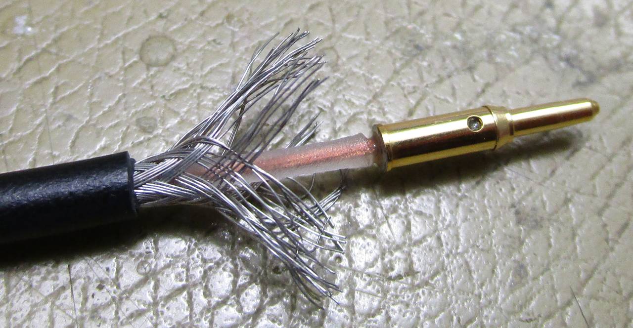

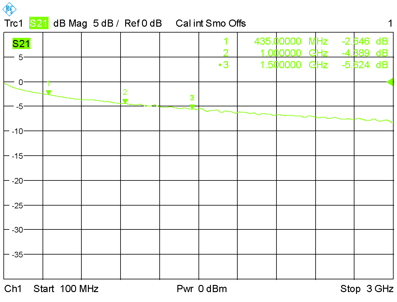

hat jemand Dämpfungsmessungen von Koaxkabel durchgeführt und mit den
Datenblattwerten verglichen?
Eine GPS-Antenne soll aufs Dach und die Leitung durchs Fenster, deshalb
wurde mit noch vorhandenem RG174 Koax (Noname, gekauft vor ~10 Jahren
bei Angelika) eine 10m Leitung konfektioniert.

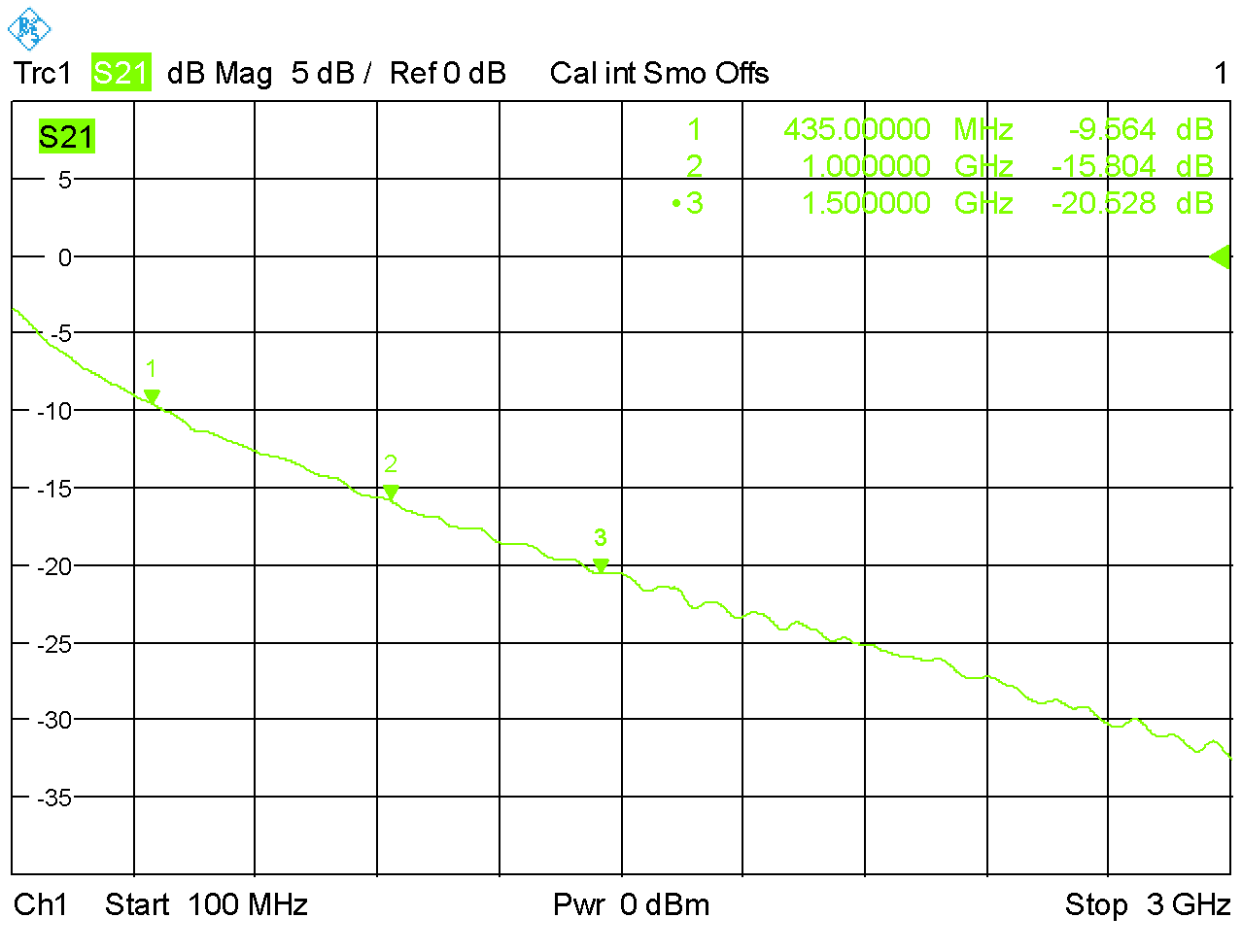

Gerechnet habe ich mit etwa 10dB Dämpfung bei 1 GHz. In verschiedenen
Datenblättern liegen die Werte bei 87,5...106,1dB/100m @ 1GHz.
Gemessen sind es 15,8dB @ 1GHz und 20,5dB @ 1,5GHz.
Leider ist die Dämpfung deutlich schlechter als erwartet. Die
Steckverbinder sollten nicht die Ursache sein, auf der einen Seite ist
ein Suhner TNC-Stecker, auf der anderen ein SMA-Stecker fragwürdiger
Qualität aber mit PTFE-Dielektrikum. DC-Mäßig sieht es auch gut aus.
Das Koaxkabel macht einen einigermaßen vernünftigen Eindruck, auch das
Außengeflecht ist lötbar.
Hat jemand ähnliche Erfahrungen gemacht?
Viele Grüße
Bernd
Neues Kabel mit spezifizierten Werten kaufen.
Dann wäre es aber nicht mehr vor dem Feiertag fertig geworden.
Aber auch hier ist interessant ob jemand die Werte aus dem Datenblatt
verifiziert hat.

Klar, bessere Leitungen gibt es viele. Schaumstoff- anstelle von
PE-Dielektrikum ist deutlich besser, alternativ auch modernes
LowLoss-Koax wie CLF100 oder LMR100 wobei diese (zumindest von den
Datenblattwerten) nicht wesentlich besser als gutes RG174 sind. Ein
größerer Außendurchmesser geht wegen der Fensterdurchführung nicht.
Die Antenne ist natürlich aktiv, aus dem Grund habe ich auch das Koax
durchgemessen weil ich sonst eine Übersteuerung des GPS-Empfängers
befürchte.
