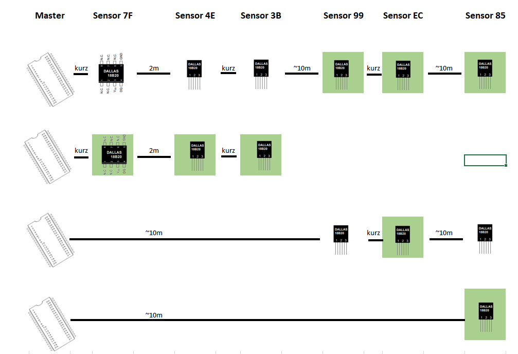

ich habe mir eine 1 Wire Bib geschrieben und habe nun mehrere
Temperatursensoren des Typs DS18B20 daran hängen.
Aktuell habe ich 6 Sensoren in Verwendung.
Alle Sensoren lassen sich einzeln angeschlossen abfragen.
Dabei funktioniert es einzeln auch mit den Sensoren, die über eine lange
Leitung angeschlossen sind.
Mehrere im Verbund funktionieren auch, jedoch nicht alle im Verbund.
Siehe auch Anhang über die verschiedenen Konstellationen. Grün sind die
Sensoren, die in der jeweiligen Konstellation kommunizieren. Die in weiß
antworten nicht.
Elektronisch kann ich mir das Ganze nicht ganz erklären.
Was mache ich falsch?
Was kann ich verbessern?
Vielen Dank schon Mal um jeden Hinweis!

Natürlich verändern sich die Verläufe leicht, wenn ich weitere Sensoren
anschließe.
Am auffälligsten ist jedoch nur der Presence Puls, der bei mehreren
Sensoren stärker auf Low fällt (macht ja Sinn) alle anderen Pegel
scheinen sich nicht groß zu verändern.
In meiner Software wird zunächst eine Messung an alle Sensoren
getriggert. Anschließend wird mittels MATCH ROM jeder einzelne Sensor
abgefragt.
Hierbei kann ich feststellen, dass zum Beispiel in Konstellation #1 in
der alle Sensoren dran hängen die ersten 3 Sensoren nicht einmal diesen
Befehl verstehen. Es liegt also erstmal noch nicht an der Adressierung
der Teilnehmer, sondern schon daran, dass der Befehl gar nicht von den
ersten drei Sensoren richtig empfangen wird. Der Presence Pulse scheint
aber von auch von den ersten drei Sensoren "gesendet" zu werden, nachdem
sich wie oben beschrieben der Puls verstärkt.
Ich komme darauf, dass der Messungs-Trigger Befehl nicht durch geht,
indem ich nach dem Trigger die hinteren drei Sensoren abziehe.
Anschließend kommunizieren die ersten drei Sensoren ja mit meinem
Master, aber die Temperatur ist auf 85° was dem Defaultwert entspricht.

Abfragereihenfolge mehrfach vertauscht. Es melden sich immer die
Sensoren so wie in dem Bild gezeigt.
Sensoren selber habe ich nur bedingt vertauscht, mach ich aber jetzt
gleich mal.
Timing mehrfach mit Oszi überprüft.
Wenn Timing nicht passen würde, würde sich denke ich gar kein Sensor
melden. Seltsam ist ja, dass in Konstellation #1 die hinteren Sensoren
sich melden aber nicht die ersten drei und dass sich die hinteren drei
nur melden wenn die vorderen drei angeschlossen sind. Wobei die hinteren
drei Sensoren aus Konstellation #1 auch funktionieren, wenn Sensor 7F
fehlt aber Sensor4E und 3B angeschlossen sind. Entferne ich 4E oder 3B,
antwortet nur EC.

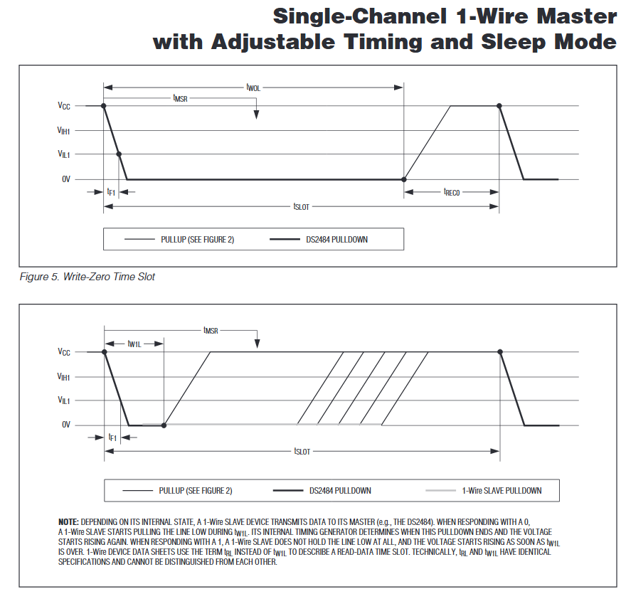

Nicht umsonst sind die Kurven (im Besonderen die steigende "Flanke") in
den Datenblättern extra nicht "zackig" sondern recht "flach"
eingezeichnet.
Dieses Verhalten wirst du auch beim I2C beobachten können, denn auch der
hat passive High-Pegel.
Dort sind übrigens ein paar Betrachtungen zur Verdrahtung und den
Signalformen auf einem 1W Bus:
https://www.maximintegrated.com/en/design/technical-documents/tutorials/1/148.html
