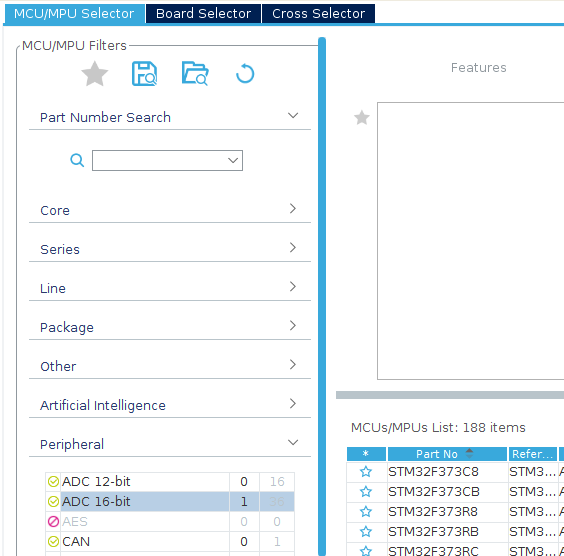

von drm (Gast)
Parametersuche CubeMX 188 Treffer, zusammen mit R2R DAC reichlich
Auswahl bei nur einem Hersteller und uC Serie

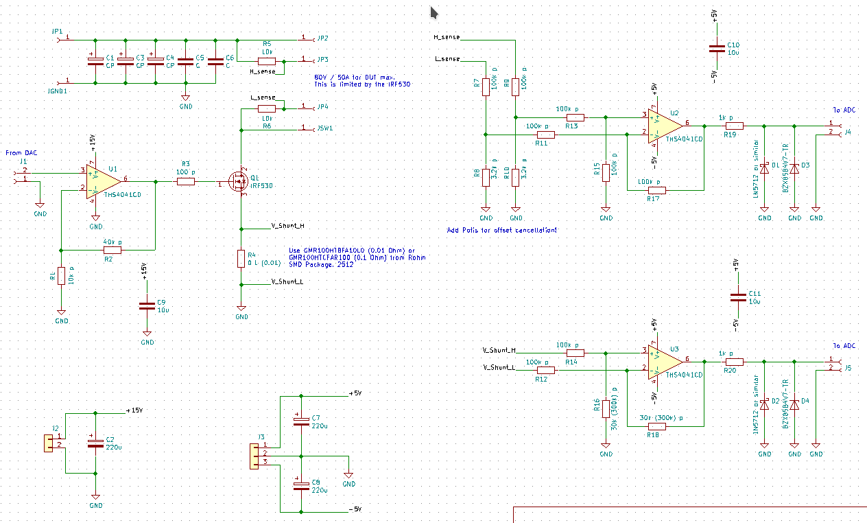

von Paul M. (Gast)
Ok, also habe mir nun Gedanken gemacht und anbei ist mein Schaltplan.
Als 16Bit DAC habe ich mir den AD5062 ausgesucht und als ADC würde ich
den ADS8681 verwenden.
Das ganze soll eine Art "Kennlinienschreiber" werden, um von Dioden und
(wenn man zwei Kanäle aufbaut) von Transistoren die Kennlinie aufnehmen
zu können.
Hat jemand Anmerkungen oder Tipps für mich? Könnte das so funktionieren?
Die Masse habe ich in "Power" und Signal-Masse aufgeteilt und an einem
Sternpunkt zusammengeführt.
Ein Thema ist noch, passende OpAmps zu finden....
von Paul M. (Gast)
Hat jemand eventuell einen Tipp für mich, auf was ich bei der Auswahl
der OpAmps achten sollte? Geringe Offsetspannung und wenig Rauschen?
von Mark (Gast)
AD8033 ist vermutlich passend.
Gruss
Mark

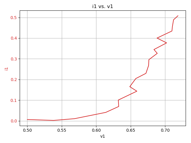

Weil die Kennlinie rauscht, siehe Anhang.
Außerdem kann ich mit mehr Bits den Messbereich erhöhen.
750kS/s benötige ich, damit ich schnell (~100us) einregeln kann, damit
die Selbsterwärmung des DUTs möglichst gering bleibt.

von MaWin (Gast)
Schon gemerkt, dass er auch DAC haben wollte ? Offenkundig nicht, aber
wozu die Frage lesen.
Und ihm in der Messanwendung sicher nicht AudioA/D-D/A gut genug ist.

Ja, das denke ich mir auch. Mein Hauptproblem ist wahrscheinlich auch
eher das "Rauschen", siehe das Bild "Diodenkennlinie_1N4007_Samples.png"
oben, der ADC1 hat die Spannung am Ausgang vom OP U2 (siehe Anhang)
gemessen. Was könnte ich tun, um das Rauschen zu minimieren? einen 1nF
Kondensator habe ich auf dem STM-Nucleo-Board am ADC-Eingang schon gegen
GND geschaltet...

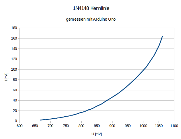

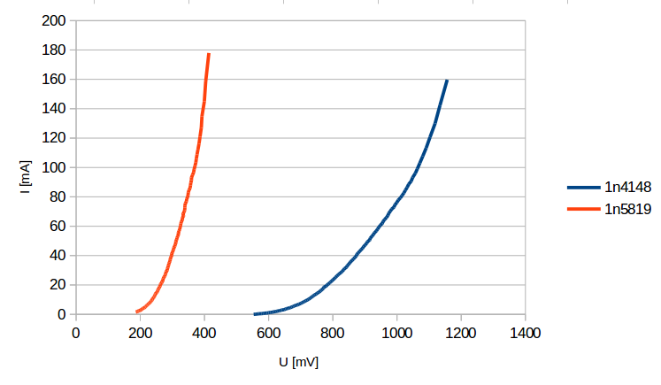

Hier mein erster Versuch mit einem Arduino Uno und 6 x
Hühnerfutterbauelementen. Das Ding muss man vielleicht noch etwas
kalibrieren ...
von Paul M. (Gast)
Oh man, wie schön sieht denn Deine Kennlinie aus! Wie hast Du das so
schön glatt bekommen? Oder warum habe ich so viel Rauschen drin?

Wie sieht denn deine aktuelle Schaltung aus?
von Paul M. (Gast)
Wie im Anhang hier:
Beitrag "Re: Suche Mikrocontroller mit 16Bit ADCs und DACs"
Die verwendeten OpAmps sind noch THS4041:
http://www.ti.com/lit/ds/symlink/ths4042.pdf?ts=1588522887626
Sind diese eventuell das Problem? Da sie pinkompatibel mit dem von Mark
empfohlenen AD8033 sind, könnte ich das mal ausprobieren, muss die
AD8033 aber erst bestellen. Ist das ein Versuch wert?
von Stefan F. (Gast)
> Wie im Anhang hier:
Hast du da wirklich 100kΩ Widerstände verwendet? Mit etwas Pech
empfängst du so noch Radio Eriwan, nicht nur elektromagnetisches
Rauschen.

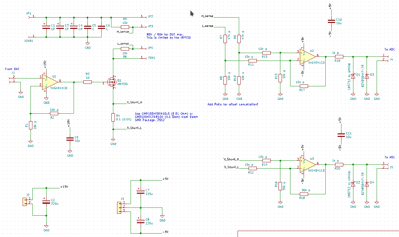

> Rauschen.
Ok, habe nun mal deutlich kleinere Werte verwendet, um das
auszuschließen.
Schalung ist nun so wie im Anhang, das hat aber keine Besserung gebracht
Meine Idee war halt, mit der Messschaltung das DUT so wenig wie möglich
zu belasten. Ein Oszi misst doch auch z.B. mit 1MegOhm!?
von Christoph M. (mchris)
Hmm ... die 1N5819 Kennlinie wäre gar nicht so glatt, wenn man reinzoomt
Ich habe über 20 Werte gemittelt, aber verwende auch keinen DAC, der
Rauschen erzeugen könnte.

von Andreas M. (amesser)
Wo bitte wird denn da der Messstrom geregelt? Das was Du da misst ist
kein Rauschen sondern einfach das Stromgewackel von deinem Fet.
Die Schutzdioden an den Ausgängen der OPs sind auch kontraproduktiv.
Z-Dioden haben keine scharfe Kennlinie bei den kleinen Spannungen. Die
verfälschen Dein Ergebniss zusätzlich.
von Paul M. (Gast)
Geregelt wird im Mikrocontroller. Über die ADCs wird ja Strom und
Spannung erfasst und mit dem DAC gebe ich entsprechende Spannung über
den OpAmp auf das Gate. Die Regelung funktioniert ziemlich gut, ich
erreiche den Sollwert. Das Problem ist dann nur, dass die mit dem ADC
gemessene Spannung und Strom um den Sollwert herum so stark rauschen....
Das ist natürlich eine Idee! Werde ich mal entfernen! Danke!

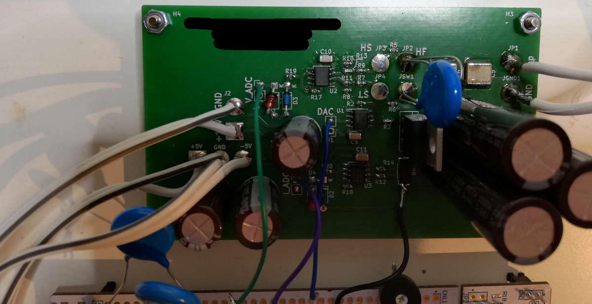

von Paul M. (paul_ma)
nun endlich ein Foto vom Aufbau.
Außerdem habe ich die Dioden an den OpAmp-Ausgängen abgezwickt. Leider
hat auch das keinerlei Verbesserung gebracht. Mir gehen die Ideen aus...
was könnte ich denn noch versuchen?

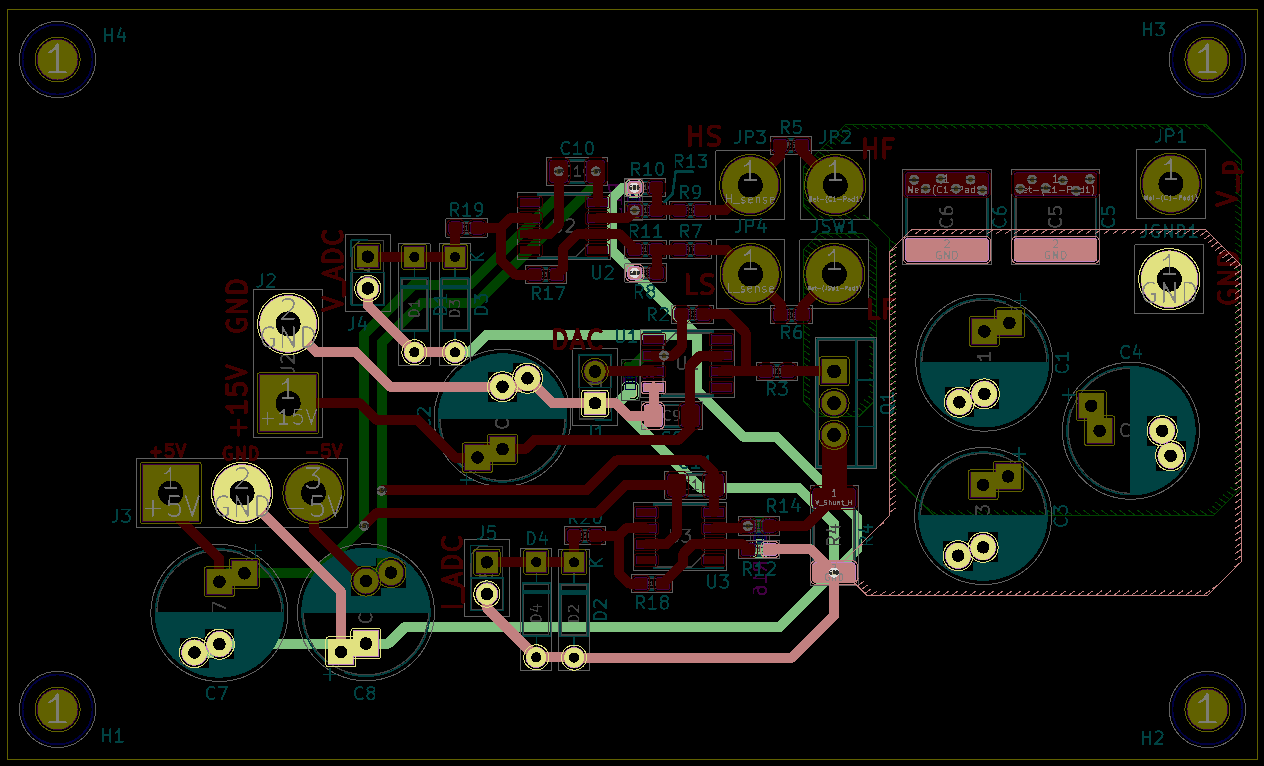

Eigentlich wollte ich den Verlauf sämtlicher GND Leitungen sehen.
Na dann lade ich doch einfach das Layout hoch. Das GND-Net ist
gehighlightet.

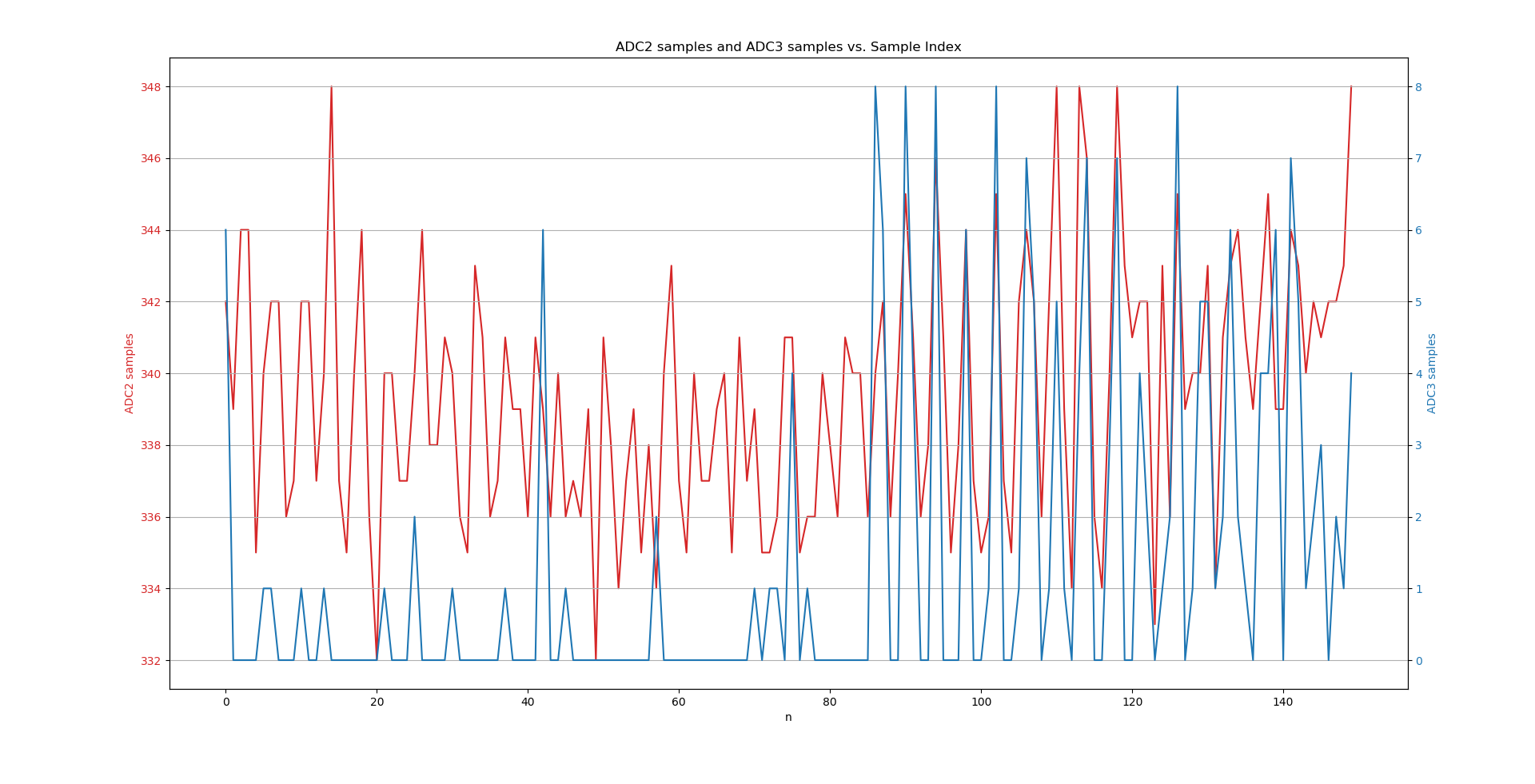

Quark, es gibt Kurvenlineale!
https://images0.gerstaecker.de/out/pictures/generated/1500_1500/pboxx-pixelboxx-2564338/STANDARDGRAPH+Kurvenlineal.jpg
Hallo nochmals,
zu später Stunde hatte ich die Idee, den noch unbenutzten ADC3-Eingang
doch einfach mal direkt auf dem STM32-Nucleo-Board mit GND
kurzzuschließen und währenddessen die Messung durchzuführen.
Anbei das Resultat: die rote Kurve zeigt den ADC2 der den Strom durch
das DUT gemessen hat. Die blaue Kurve zeigt den ADC3, dessen Eingang
nach GND kurzgeschlossen war. Wie man sieht, bekomme ich trotzdem Peaks,
die bis zu ADC-Rohwert = 8 hoch reichen. Woran kann das liegen? Probleme
mit Vref oder AGND auf dem Nucleo-Board? Hat jemand Tipps für mich, was
ich noch probieren könnte?

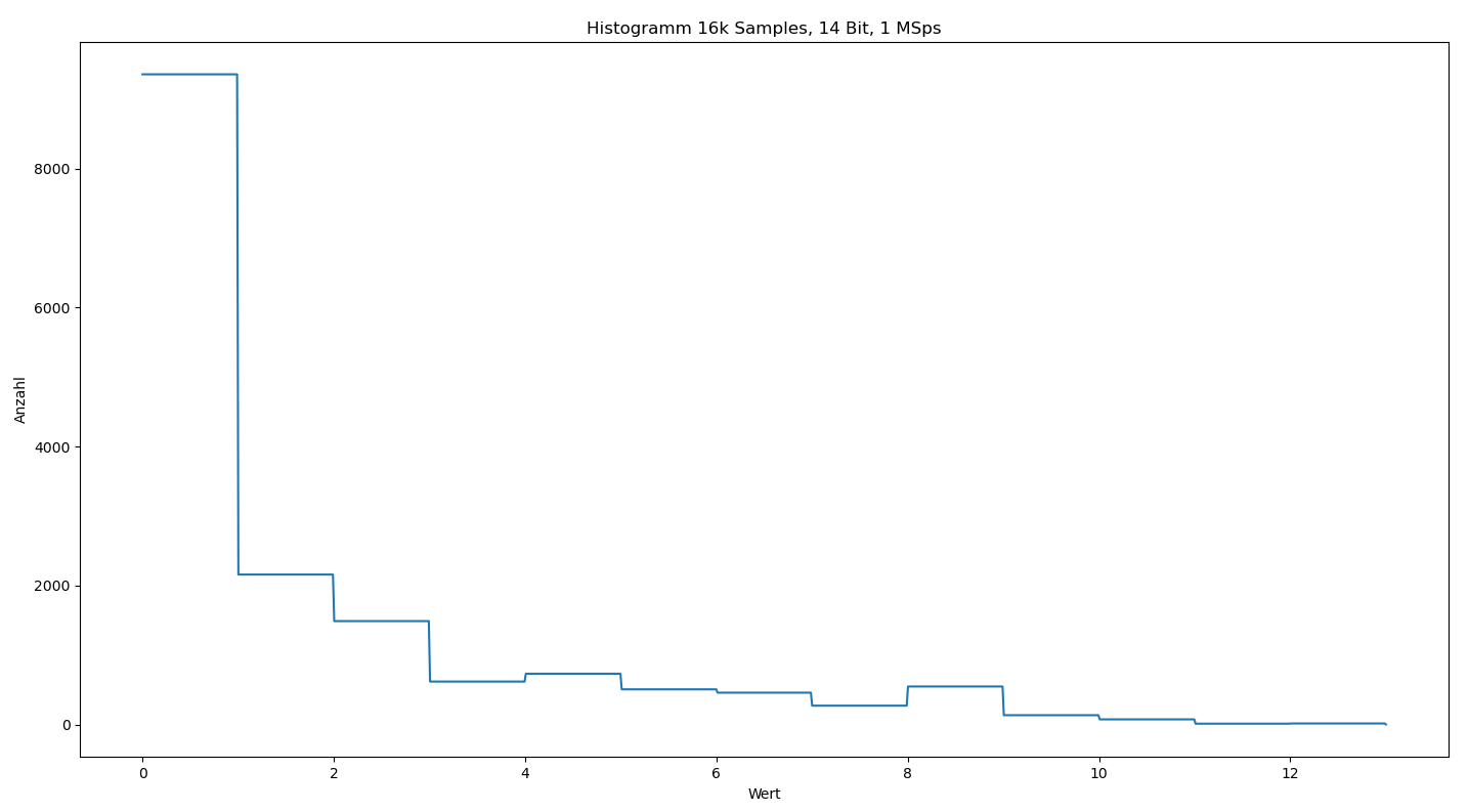

von Gustl B. (-gb-)
Das sind doch nur die letzten 3 Bits die wackeln. Nimm mal viele (z. B.
2^14) Werte am Stück auf und mach davon
- eine FFT
- ein Histogram.
(Oder poste hier eine z. B. CSV Datei mit vielen Werten und ich erstelle
FFT/Histogram.)
Da gibt es sehr viele Möglichkeiten.
Wie hast du den Eingang mit Masse verbunden? Ein langer Draht kann
Rauschen einfangen.
Wie hast du AGND und DGND beschaltet? Ist das eine ordentliche
Spannungsreferenz (welche?) mit einem schön großen Kondensator dran?
Paul M. schrieb:
> Probleme mit Vref oder AGND auf dem Nucleo-Board?
Ja genau, das kann beides sein. Tatsächlich eine hohe Genauigkeit zu
erreichen ist gar nicht so einfach.
Ich vermute das wird mit einem ADC in einem uC sehr schwer werden.
Verwende da lieber einen externen ADC mit ordentlicher Referenz,
gefilterter Versorgung und einem möglichst jitterarmen Abtasttakt.
Was ich noch nicht ganz verstehe ist wieso du eine so hohe Genauigkeit
brauchst/haben willst.

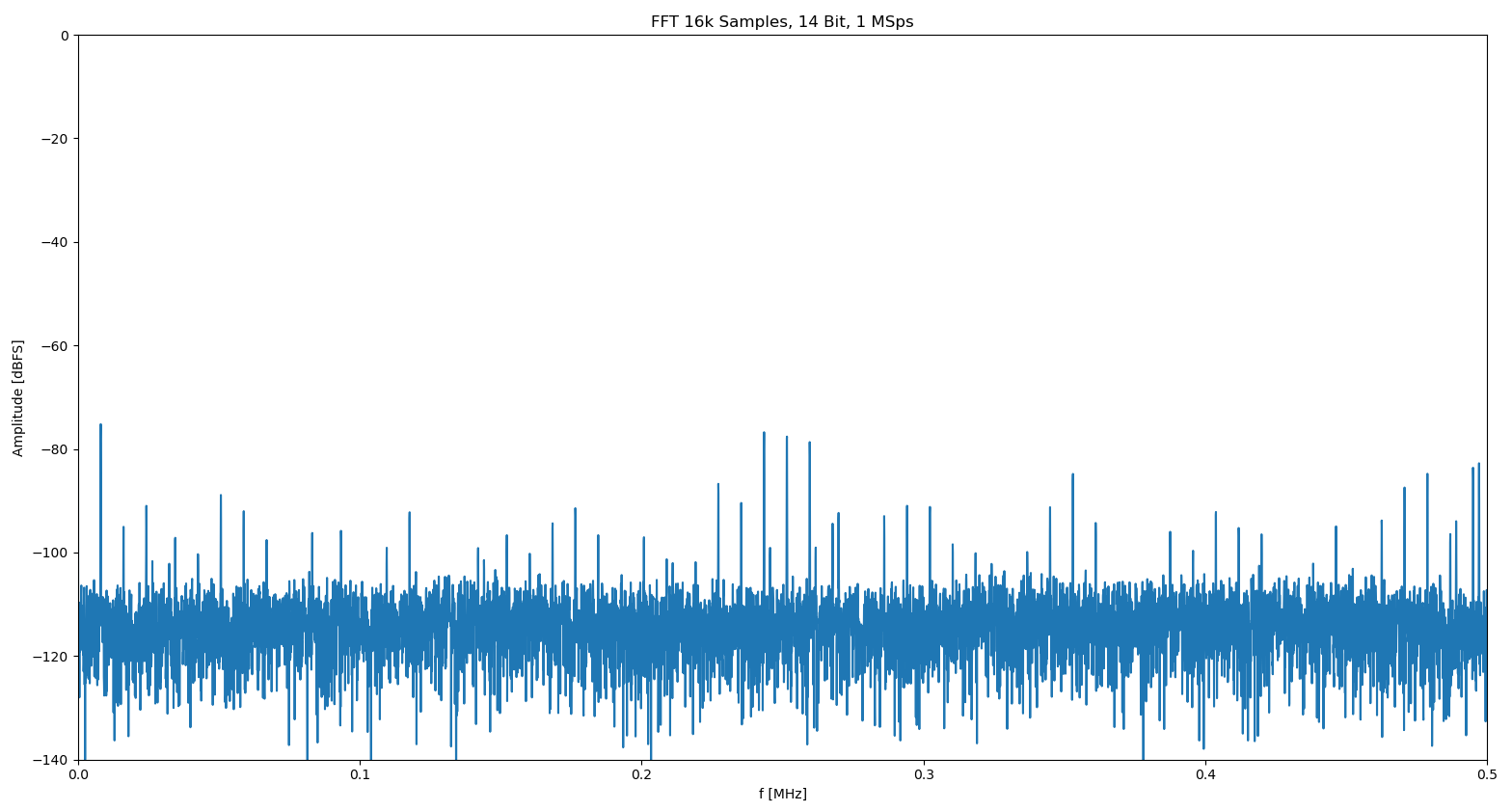

Gustl B. schrieb:
> - eine FFT
> - ein Histogram.
> FFT/Histogram.)
Vielen Dank für Dein Angebot und die Hilfe. Im Anhang ist die CSV-Datei
mit 2^14 Werten. Die Samplerate war 1MSps. Der ADC-Eingang war direkt
(mit so kurzem Draht wie möglich) mit GND kurzgeschlossen.
> Rauschen einfangen.
Da habe ich ganz auf ST vertraut. Es ist die Standardschaltung auf dem
Nucleo-Board, siehe Schaltplan von ST anbei.
Ja, das habe ich nun gelernt. Macht es Sinn, ein Design mit externem
DAC/ADC anzugehen?
Ok, mache mich daran.
Muss es nicht unbedingt sein, aber ich möchte die Kennlinien ja noch bis
ca. 50V aufnehmen... und 50V / 2^12 = 12mV, naja, stimmt, auch das wäre
ja ok. Also genügen wohl doch 12Bit, aber das Rauschen (das ja jetzt
schon mit dem 12Bit ADC da ist, es wird mit mehr Bit ja nicht weniger),
stört. Das werde ich daher zuerst angehen und wenn ich dann doch noch
mehr Auflösung benötige, mache ich mich an ein weiteres Design mit 16Bit
DAC und ADC extern.
Ich denke, dieses Board ist zum Experimentieren gedacht, nicht für
hochgenaue Messungen.
Schaue Dir dazu mal die AN2834 an, dort sind alle denkbaren Maßnahmen
zusammen gefasst. Du könntest z.B. mal versuchen, die CPU während der
Messung anzuhalten.
Paul M. schrieb:
Wie hast Du das geprüft, dass dein Sollwert stabil ist? Hast du mal mit
einem Oszi und AC Kopplung mit kleinem Messbereich draufgeschaut? Ich
verstehe nicht warum Du überhaupt per Software regelst. Wenn da eh schon
nen OP am FET ist. Der könnte das auch direkt viel genauer regeln.
Ich glaube eh das da was schwingt. Die ganzen Kapazitäten, der FET
ohne wirkliche Gegenkopplung und auf der Drain-Seite
eine nichtlineare Diode die gemessen werden soll.
Hast du mal eine Messung mit einem einfachen Widerstand gemacht?
von Gustl B. (-gb-)
Das sieht doch auch ganz gut aus. Ja, es gibt Rauschen, aber das gibt es
immer. Das Histogramm zeigt deutlich, dass die Häufigkeit der höheren
Werte ziemlich selten ist.
Paul M. schrieb:
> Macht es Sinn, ein Design mit externem DAC/ADC anzugehen?
Das kommt drauf an zu was du bereit bist und was du erreichen möchtest.
> DAC und ADC extern.
Naja, da gibt es Grenzen. 16 Bits ADCs haben selten eine ENOB von 16
Bits. Da kannst du Aufwand treiben wie du willst.
Du verwendest hier 1 MSps als Abtastrate, welche Freuanz hat denn das
Signal das du angucken möchtest? Mit 1 MSps fängst du dir vielleicht
deutlich höherfrequentes Rauschen ein als seien müsste. Da könnte dann
auch ein Tiefpassfilter in Software helfen oder analog vor dem ADC.
nach langem Basteln geht es nun weiter.
Habe eine Platine mit ADS8681 ADCs und AD5062 DACs gemacht und zwischen
Mikrocontroller-Board (immer noch das Nucleo-Board) und die
Leistungselektronikplatine gebaut.
Die ADCs rauschen damit noch ungefähr um 5 ADC-Rohwerte. (von Minumum zu
Maximum). Die Kennlinie wird damit schon ganz ansehlich, siehe Anhang
(Achsenskalierung stimmt noch nicht, aber das bekomme sogar ich hin).
Ich nehme also an, dass die ADCs/DACs im Mikrocontroller einfach durch
zu viele Störungen (vielleicht aus dem Mikrocontroller selbst oder auf
dem Nucleo-Board) für diese Anwendung ungeeignet sind.
Ein paar Kleinigkeiten sind noch zu tun und alles muss dann noch in ein
schönes Gehäuse eingebaut werden, damit ich es meiner Frau schenken
kann.
Vielen Dank nochmals an alle für die Tipps.
