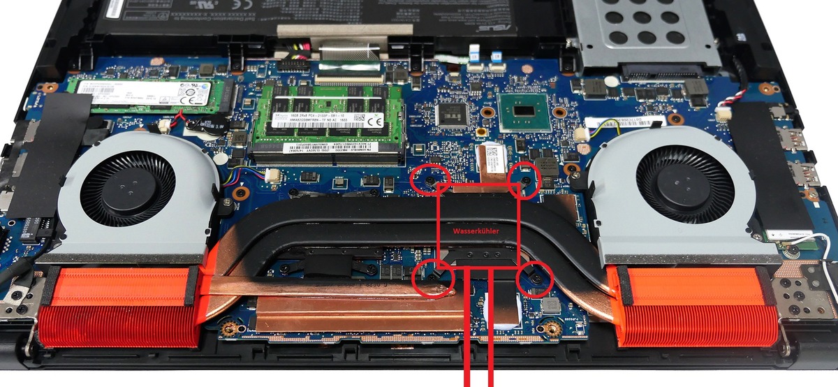

ich würde bei meinem alten Laptop gerne eine Wasserkühlung mit ins
Gehäuse modden. Nun sind die Lochabstände (wo ich die Kühlung gerne ON
Top mit draufschrauben möchte)  46x50mm. Ich finde jedoch im gesamten
Netz keine Übersicht, welche CPU / GPU Socket denn ähnliche Lochabstände
hat. Gibt es denn so eine Übersicht ? Oder kann man zumindest die
Lochabstände einzelner Hersteller irgendwo nachlesen ?
Über Sinn oder Unsinn bitte hier nicht diskutieren.
Im Anhang habe ich ein Bild angehängt, damit ihr euch vorstellen könnt,
was ich vor habe.
Danke und viele Grüße, Mathias
#6245361
Im Bild werden auch GPU, VRAM und VRMs mit gekühlt. Das gibt es nicht
von der Stange.
Passwnde Löcher wären reiner Zufall, die Befestigung ist bei Notebooks
nicht genormt.
Welche Befestigungsmöglichkeiten ein Wasserblock bietet, sollte aus
dessen Handbuch ersichtlich sein.
#6245390
Nun, etwas sinnbefreite Projekte können auch Spaß machen und lehrreich
sein.
Aber so wie das auf dem Bild geplant ist, ist das extra sinnlos. Auf der
Heatpipe an dieser Stelle - extra sinnlos. Die Heatpipe trennen und ein
Stück herausschneiden - extra sinnlos.
Die komplette Luftkühlung inkl. Heatpipes, Kühlkörper und Lüfter muss
raus.
Dann muss da ein individuell designter Wasser-Kühlblock rein, der alles
kühlt was auch bisher gekühlt war und extra flach ist.
Zeug von der Stange wird dir da nicht weiter helfen, das ist alles
individuell bei Laptops.
Du solltest also CAD beherrschen und jemanden kennen der dir das aus nem
Kupferblock CNC fräst.
Gast #6245407
> raus.
Könnte man nicht stattdessen den linken Luftkühler raus werfen und sich
da an die Heatpipes koppeln?
So einen Block zu entwerfen halte ich ohne CAD Daten vom Mainboard für
nahezu aussichtslos.

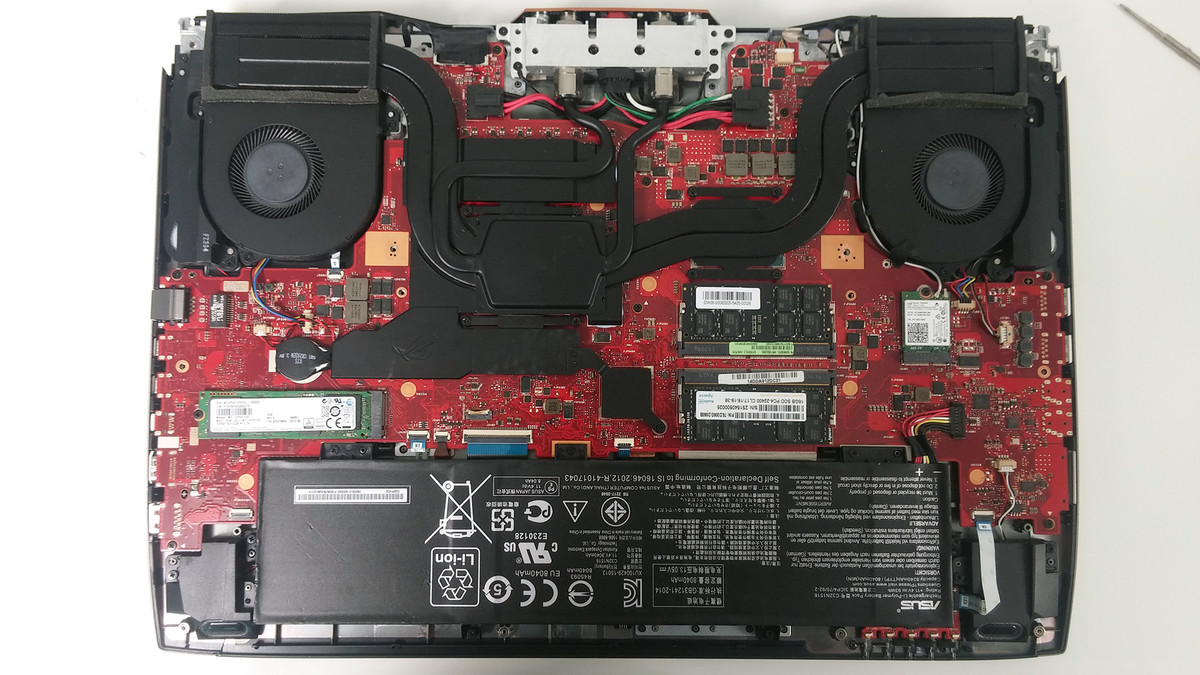

OP #6245428
Ich habe gute CAD Kenntnisse, aber soweit würde ich dann -
aufwandstechnisch - nicht gehen. Die von mir erklärte Idee, ist eine
Abwandlung der ASUS GX700 Kühlung. (Nur das eben nicht gelötet werden
muss)
@Jim, ich dachte vielleicht gibt es Kühler mit "von" "bis" Bereichen,
was die Verschraubung angeht. Wenn da das passende dabei gewesen wäre,
was ungefähr passt, dann kann man das schon noch ganz passend machen.
Im Anhang mal ein Bild vom ASUS GX700.

#6245522
Wird die vermutlich gewünschte erhöhte Kühlleistung stark einschränken.
Heatpipes im Laptop sind halt ein Kompromiss aus gewünschter
Transferleistung und Platzbedarf. Wenns eher nur leise sein soll, aber
durchaus überlegenswert.
Sieht eher wie ein Gag als eine wirklich sinnvolle und effektive Lösung
aus. Auch die passende Dockingstation ist eher klein. Vermutlich kühlt
die Asus-Lösung indirekt durch die Heatpipe durch.
Wird ohne CNC sehr aufwendige Handarbeit mit CNC ist es immer noch
herausfordernd.
Wenn eine Hybridlösung gewünscht ist, könnte man versuchen die
Kühlplatte von der Heatpipe zu entfernen und eine eigene Kühlkammer
drumherum zu bauen.
Wie man dann den Kniff hinbekommt, einerseits zwischen der HP und CPU
genug Kontaktfläche für den Hitzetransfer hinzubekommen, anderseits aber
das Wasser die CPU möglichst direkt und nah zu umströmen, überlasse ich
demjenigen der sowas umsetzen will.
